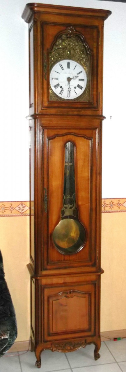

Очень славно выглядят HORLOGE COMTOISE. А механизмы у них то же "крестьянские"?
Как я слышала, механизмы там достаточно простые. Но Вам точнее скажут специалисты. Эти часы полностью изготавливались местными крестьянами в зимний период, когда не было сельхоз.работ. По крайней мере так начинался этот процесс. Возникла ли потом какая-то специализация и снабжали ли их чем-то сторонним, увы, не знаю. Никак не встречу книжки по этим часам. Это все развивалось в восточной Франции, в р-не г.Безансон, который считается одним из центров часовой промышленности.

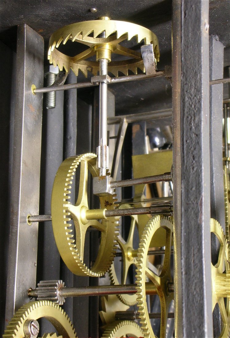

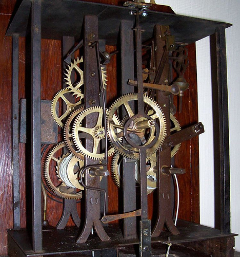

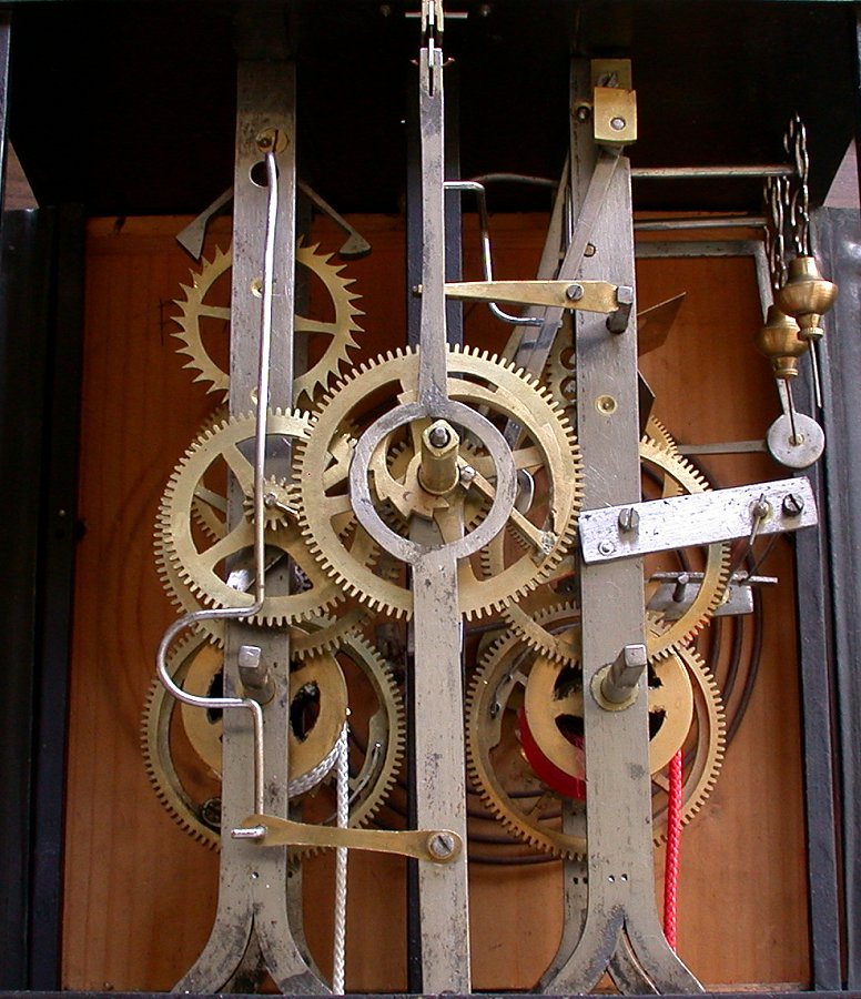

часы Комтуа, как правильно заметили, имеют свой провинциальный шарм, как корпус, так и механизм
возможно их главная привлекательность в том, что они не технологичны, сделаны по старинке, по средневековому, но при этом представляют собой качественный механизм, сделанный на века
механизм у них всех одного типа, является уменьшенной копией старых башенных часов

сделан кондово и имеет большой ресурс
несмотря на провинциальность, трибы не цевочные, а солидные фрезерованные

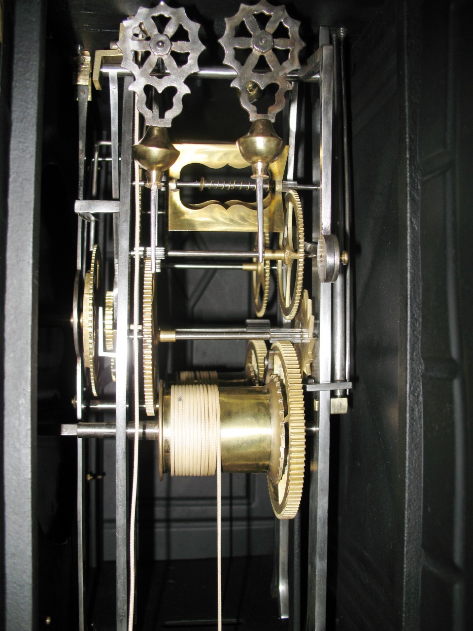

коллекционерами ценятся ранние Комтуа со шпиндельным спуском, т.к. он появился раньше

но для тех, кто хочет использовать часы постоянно, лучше приобрести часы с анкерным ходом, т.к. он имеет лучшие ходовые качества
Если можно немного поправлю.
Такой спуск называется "коронный".
