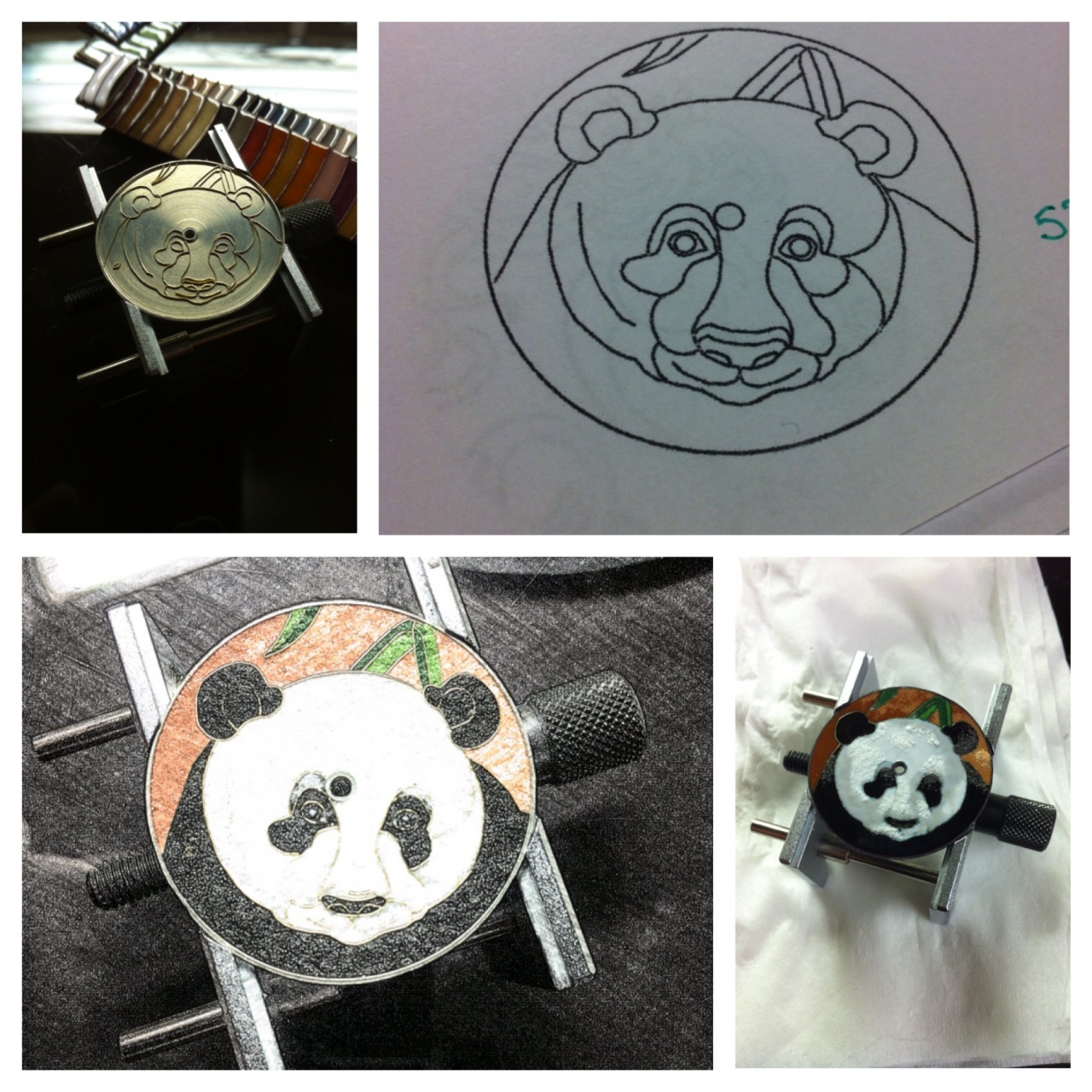

Привет.. На счет моя ли это работа, да. Вдохновляюсь ли я чужими идеями, бывает. Но рисунок перерисовываю.. на свой лад. Считаю учится все равно на чем.. плюс экономить время и деньги на разработке дизайна.. Есть в процессе готовые и свои работы.. На счет цены циферблатов , точно не определена, пытаюсь пробивать по европейских компаниях, но мало кто этим занимается. Буду очень благодарен если кто найдет какую то инфу по ценовой политике хотя бы как Girard-Perregaux, как упоминалось выше..
------- ДОБАВЛЕНО ЧЕРЕЗ 10 МИН --------
Это чем я занимаюсь сейчас.. нужно напечатать название часов, кто может посоветовать фирму.. можно в Европе..

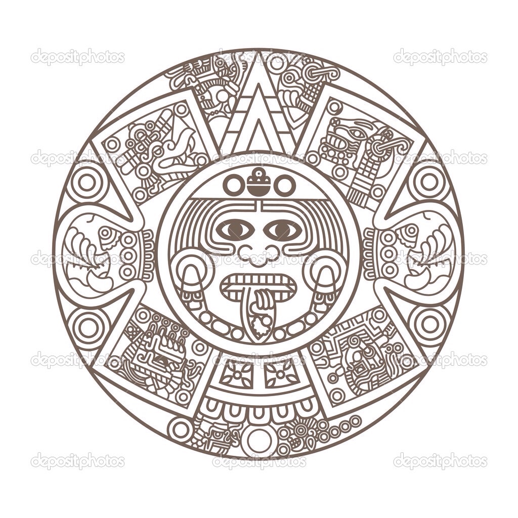

Может и не совсем в тему - а может и пригодится в качестве идеи частичного дизайна -
древнейший календарь Майя из личной коллекции...

Спасибо! Обязательно сделаем календарь. Это моя мечта, оставил на тот этап, когда технологию выведем на высокий уровень. Но сделать в точности, со всеми деталями, календарь ацтеков скорее всего не удасться. Попробуем отработать стилизованные версии, и центральную часть Оллин, в особенности.
Кстати, Оллин мы взяли в качестве названия коллекции.

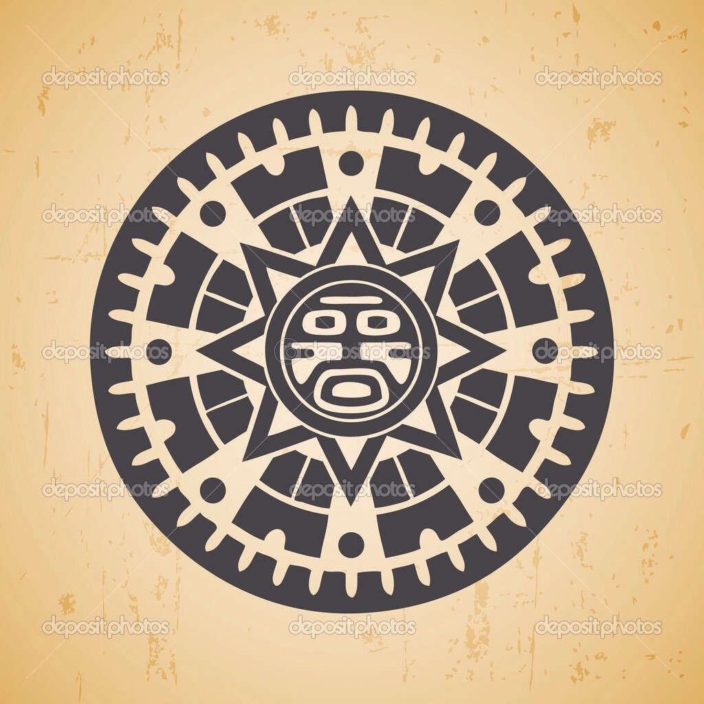

Разовьем идейку - монтеграппа

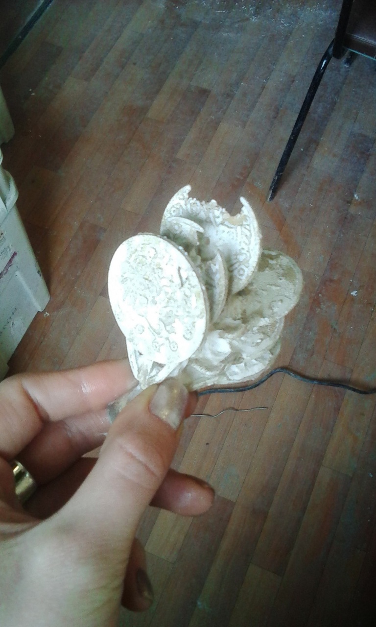

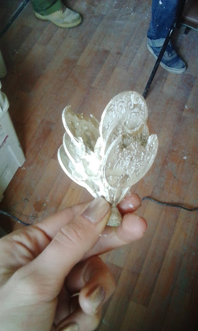

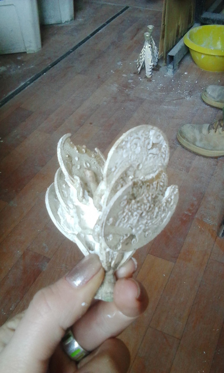

Смена технологии
К сожалению, нам, похоже, придется отказаться от литых циферблатов. Добиться устойчивого качества не удалось. Все эти формы, восковки и елочки не работают на таких тонких и плоских моделях. Эксперименты с различными формами литников и дополнительных "технологических рисунков" на обратной стороне ни к чему не привели.
Мы будем пробовать технологию штамповки. Отдали модели на выполнение клише.
Как будет результат отпишу.
