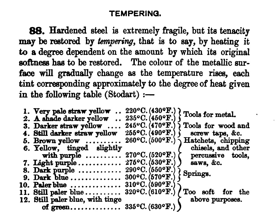

Отпуск металла это перевод железа из гамма в альфа форму. Нагреть надо выше 800 град и медленно снижать температуру. Пружинящие свойства теряются полностью. А 200 град. это снятие напряжений.

Добрый вечер!
Отпуск, по английски "Tempering", В таблице ниже можно найти различные температуры отпуска стали для различного применения. Отжиг стали, по английски "annealing", температура зависит от сплава, или от количества углерода, температура отжига в диапазоне от 800º до 1000º по Цельсию.
Для отпуска стали, для пружины, температура должна быть 290º-300º по Цельсию.
С уважением
Душан
Название: Tempering steel temperatures.jpg

Душан,
я ошибся в терминологии. А говорим мы об одном и том же.

Душан,
просто у нас термин отпуск часто применяется в значении отжиг. Например, отпустить конец пружины это отжечь, чтобы сталь стала пластичной. Отсюда и некоторая путаница в терминах.
