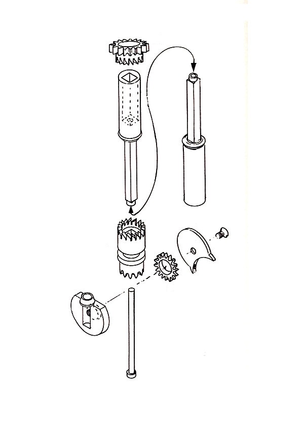

Сообщение от Galimbe Посмотреть сообщение
Я так понимаю, что можно подобрать такую штуку и потом запрессовать.
Добрый день!
Считаю это сделать невозможно, но желаю Вам удачи в вашей попытки.
В любом случае ...
Эта система называется: 'отрицательный механизм установки'. Существует несколько вариантов, друг от друга отличаются зависимостью от завода, патенты уже существовали. Причем, 'позитивный механизм установки', полностью находится в часовом механизме.
Посмотрите рисунки, там показано: часть системы что находится внутри корпуса (то же самое для всех систем), за которым следует Waltham и Elgin системы отрицательного механизма установки, гильза и пример действа Elgin системе.
С уважением, Душан

Весьма интересно. То бишь перевод стрелок производится при нажатии к центру ЗГ. Получается ЗГ должна иметь ход несколько миллиметров по футору, но не наружу, а вовнутрь.
Откуда-то мне помнятся часы, в которых перевод стрелок осуществлялся с нажатием и удерживанием.
Благодарствую, Душан! Наиболее полный ответ.
