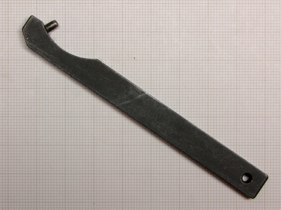

Сообщение от popeye Посмотреть сообщение
Вам надо найти что-нибудь вроде этого. Я не знаю как такой инструмент по-русски называется.
Добрый вечер, Костя!
Антон нуждается в двух ключах, типа как показано на фото.
С уважением, Душан

Здравствуйте Душан!
Такой "спаннер" ключ тоже пойдет. Он может быть даже удобнее.
А что, с помощью этих гаек в С95 подстраивается люфт конусного подшипника?
Да, точно так. На заводе не использовали "split nut" , а две обычных, внешняя гайка и контр-гайка. На фото показан ключ от моего "Favorite II" токарного станка.
С уважением, Душан

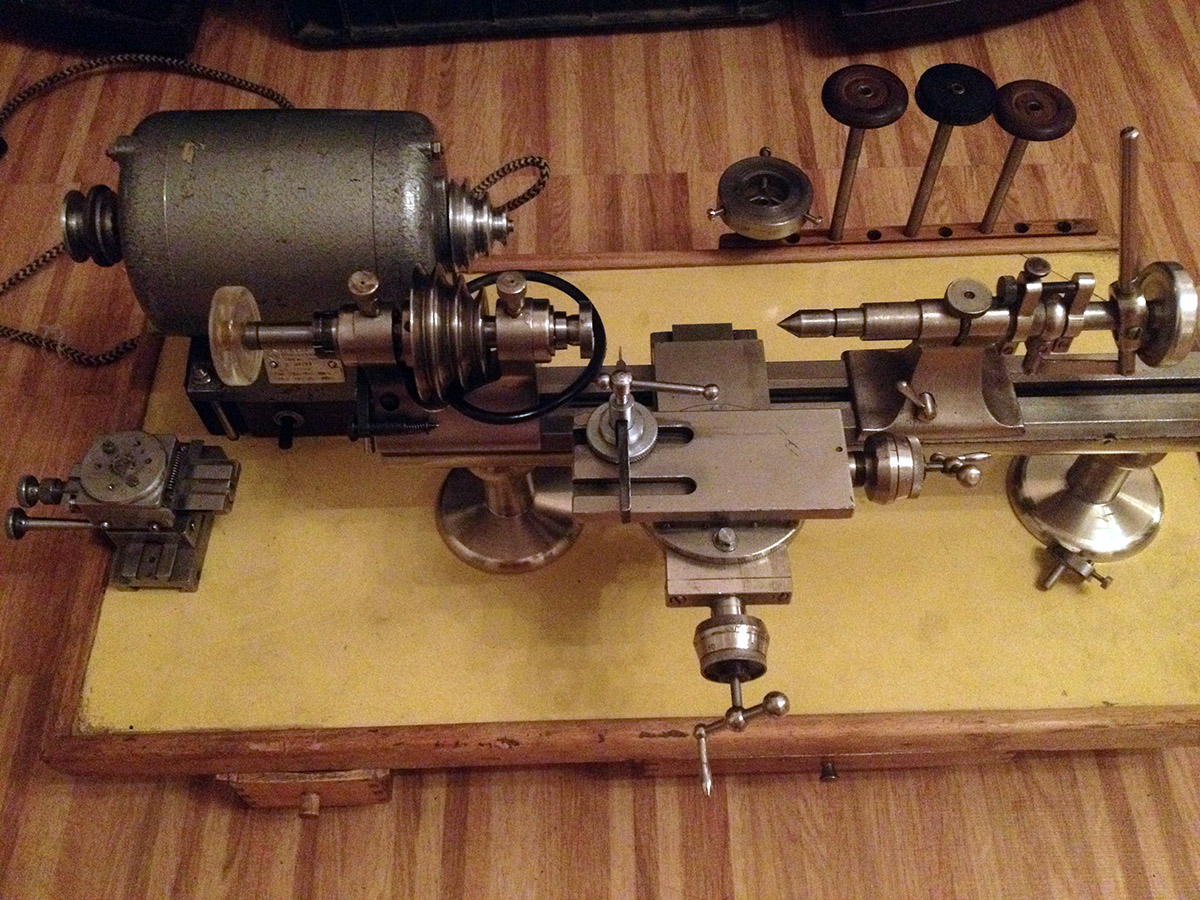

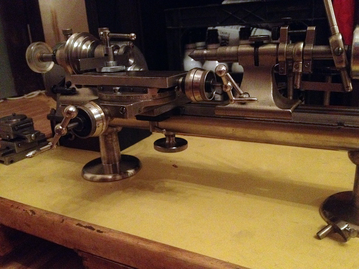

вымыт, смазан. полный репассаж.
но еще не включал пока.
p.s. а где у нас Върбан? почему не восхищается ? ))))))))))))))))))))) шутка конечно!!
Сообщение от Душан Грујић Посмотреть сообщение
Да, точно так. В заводе не использовали "split nut" но двух обычных, внешняя гайка контр-гайка. На фото показан ключ от моего "Favorite II" токарного станка.
С уважением, Душан
вот, думаю, завтра в РМЦ (ремонтно механический цех) на нашем заводе мне попросить выточить ключ такой, или все таки лучше гайки попроще?

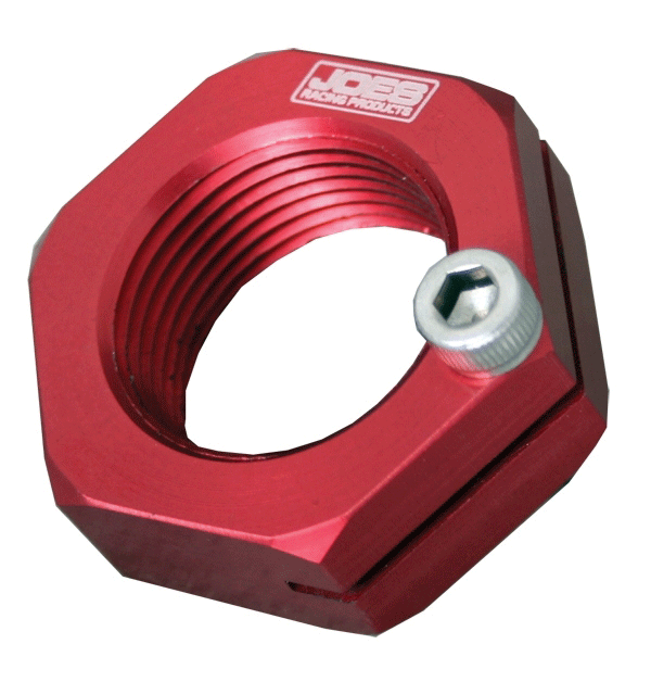

split nut это типа такого?

Сообщение от Anth Посмотреть сообщение
Прошел год. ровно год, как я начал искать станок.
и я нашел его.
Нельзя не отдать должное вашему упорству, ув. Anth!
Совершенно не разбираюсь в такого рода станках, но, разглядывая фото, так и хочется сказать - какой хороший аккуратненький станочек, ).
Скажите, я правильно понимаю, что обороты регулируются посредством перекидывания ремня между шкивами различного диаметра?
Антон,
Нет. Типа как на фото ниже.
С уважением
Душан

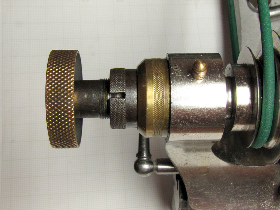

Название: Leinen - Split nut 01.jpg

Сообщение от Subslim Посмотреть сообщение
совершенно так.
я и сам не разбираюсь. но учусь. через месяц где то буду точить оси для балансов.
