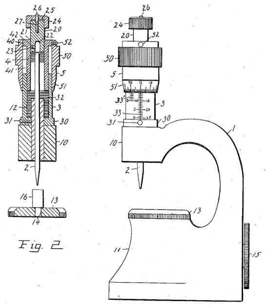

Вот интересная конструкция потанса, под стандартные пуансоны ссылка

А если делать "-с нуля" из советского микрометра. Какие детали там надо переделывать ?

Сообщение от VladimirKireev Посмотреть сообщение
Если по простому, то только просверлить отверстия в штоках.
Но у микрометра шток крутится, тогда как у часового потанса нет. Может это и не так принципиально, вот этого не знаю.

Ко мне едет потанс и пуансоны а вот на потанс для передвижки камней пока нет финансов есть пара микрометров 0-25 мм хочется по сиротству сделать замену.Есть несколько 2609 на 16 камнях и у всех одинаковая проблема центральный камень в платине сдвинут.
Тогда можно еще проще - просто обточить штоки, до нужных диаметров.

Спасибо большое ,в теме Изготовление одного инструмента нашёл два варианта Kuznec и mishinmaster хвастались.

Добрый день. Нашему токарю был заказан потанс из микрометра, только 0-25 не подходит, идея была действительно в просверливании отверстия и верхнего штока и нижнего жесткого насквозь если вращение *плохо* то в верхний шток еще один, а 0-25 не подходит из за малого рабочего расстояния вы не вставите даже пуансоны в полностью разведенный микрометр.
