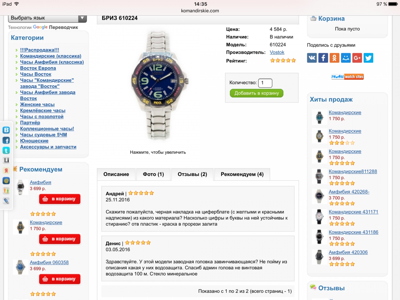

Сообщение от Irkut Посмотреть сообщение
Про пластик вроде писал Николай из komandirskie.com, в ответе на комментарий под одной из моделей. Я тоже поверить не мог, но это всё, что есть. Реальные владельцы действительно могли бы прояснить этот вопрос. И на сколько действительно данный безель неустойчив к истиранию покрытия.
Вы правы. Сам обдумывал покупку этих часов, но не решился: пластиковый безель и водозащита 10атм... Ниже скрины с командирские ком
