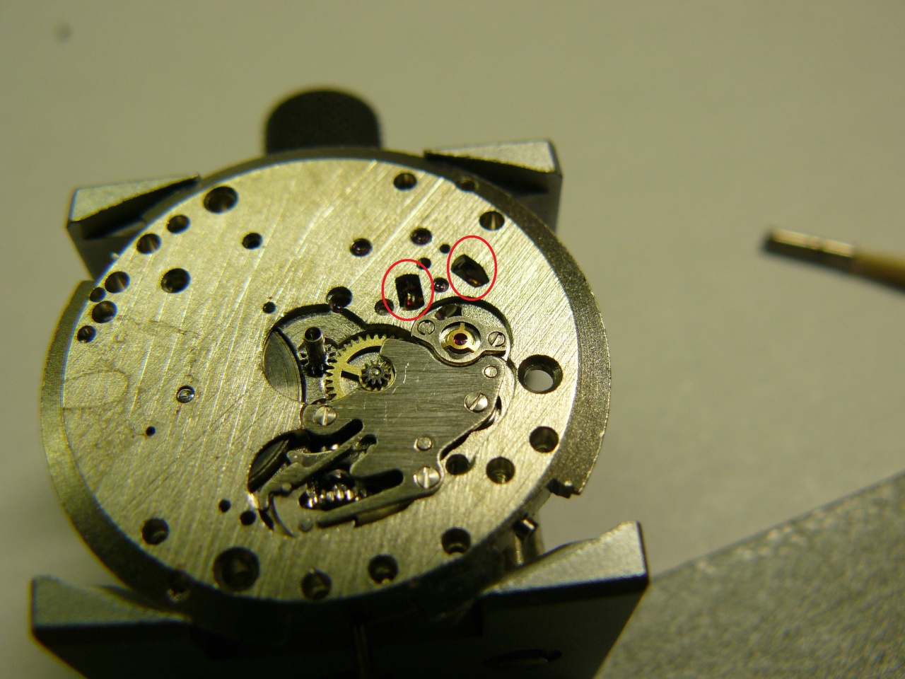

Сообщение от Dima343 Посмотреть сообщение
далее, нужно покрыть эпиламой анкерное колесо, палеты анкерной вилки и накладные камни бушонов
смазываем палеты анкерной вилки через специальные окна в платине:
Вложение 548832
Обязательно ли смазывать палеты анкерной вилки? Часовщик мне говорил что вилка не промывается в моющем растворе, бензине, а то камни отклеятся, но если вилка была смазана, то на ней осталось загустевшее старое масло и как это масло удалять?
  #37
Старый 03.12.2015, 01:54
Аватар для Dima343
Dima343 Dima343 вне форума
Регистрация: 29.03.2012
Адрес: Украина, Киев
Сообщений: 11,449
Сказал(а) спасибо: 2,490
Поблагодарили 16,049 раз(а) в 5,848 сообщениях
палеты смазывать обязательно
вилку мыть в растворе и бензине, как и другие детали
если вилку вымыть то может лак раствориться и камни могут отклеиться, а у меня нет этого лака и нет опыта настройки палет, как не смешно, но пришлось один раз лаком для ногтей клеить. эпиламой вообще не пользуюсь. как быть?
  #39
Старый 03.12.2015, 02:12
Аватар для Dima343
Сообщений: 11,449
Сообщение от Pobeda1 Посмотреть сообщение
что ж, такова их судьба...
если часы не совсем старые, шеллак выдержит
если часы старые и шеллак растрескался, кладете вилку на толстую латунную пластину и медленно нагреваете горелкой, пока шеллак не размягчится и трещины уйдут
после этого можно мыть
п.с. как правило, даже если шеллак отлетает в ультразвуке, палеты остаются на своих местах
