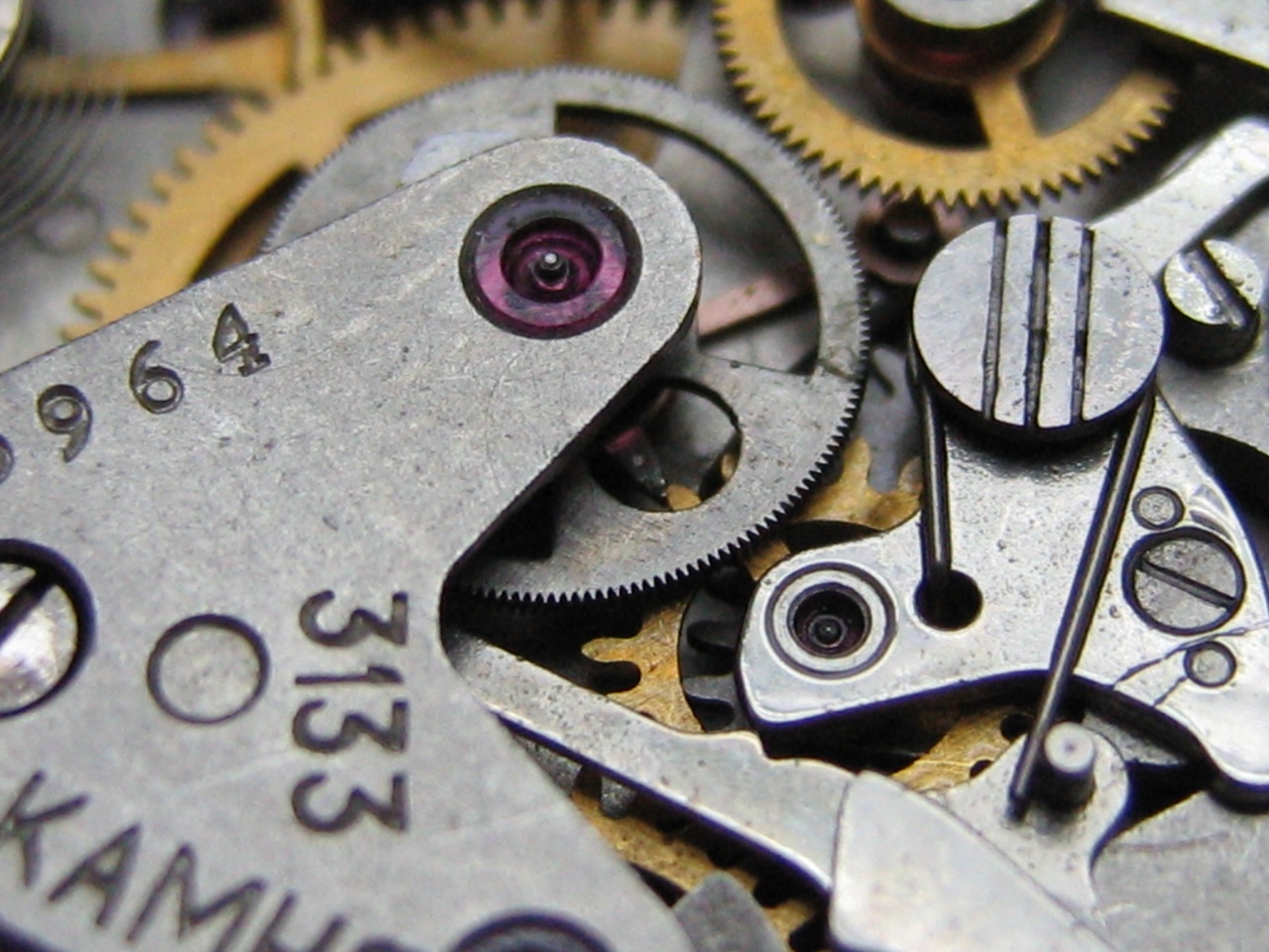

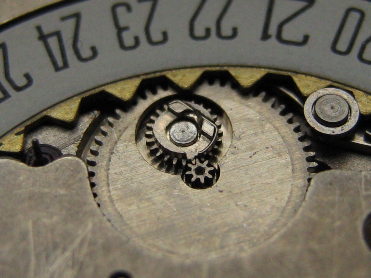

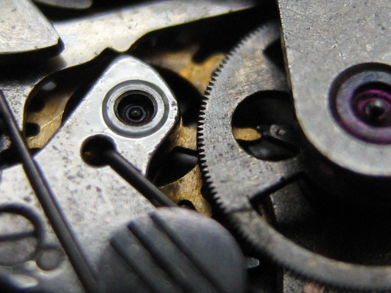

Наконец-то приехала пружина рычагов, и тут же захотелось поковыряться с часами. С разборкой, мытьем и сборкой особых проблем не было, главное не перемешивать все детали в одну кучу и не лениться фотографировать каждый шаг. (не знаю, как раньше люди без фотоаппаратов с макросъемкой мучились ). Не скажу что все прошло прям очень гладко, но все же - улетело стопорное кольцо рычага с роликом подпружинивающего календарное колесо, благо что не далеко, заметил, нашел. И самая печаль внезапно лопнула пружина перекидывающая календарь, та что на планетарке Опять в поисках детали. И еще, после сборки сам механизм пошел сразу, буквально с одного поворота ключа. Собрав механизм хронометра пришлось повозиться с эксцентриками пока поймал нужное зацепление колес. Центральное секундное колесо крутится нормально пока его нижний язычек не соприкасается с зубьями колес счетчика минут. Тут сразу все останавливается. И при это оба колеса счетчика минут крутятся довольно свободно. Регулировка глубины зацепления верхним эксцентриком ничего не дает.

Сообщение от Oleg-01 Посмотреть сообщение
Сгибали ее?
  #39
Старый 26.09.2013, 21:43
Аватар для Oleg-01
Oleg-01 Oleg-01 вне форума
Регистрация: 08.11.2010
Адрес: Крым. Симферополь.
Сообщений: 112
Сказал(а) спасибо: 126
Поблагодарили 18 раз(а) в 15 сообщениях
Сообщение от Mortiis Посмотреть сообщение
Сгибали ее?
Нет, даже к ней не притронулся! Начал угадывать зубья - один раз дату перекинула и обломалась...
насколько свободно?
если открутить пружинный фиксатор счетчика минут, будут ли колеса продолжать крутиться по инерции от толчка, или же сразу остановятся?
и еще замечание: у вас весь мех покрыт слоем масла, на которое все липнет
масло должно быть только в местах трения, определенное количество
