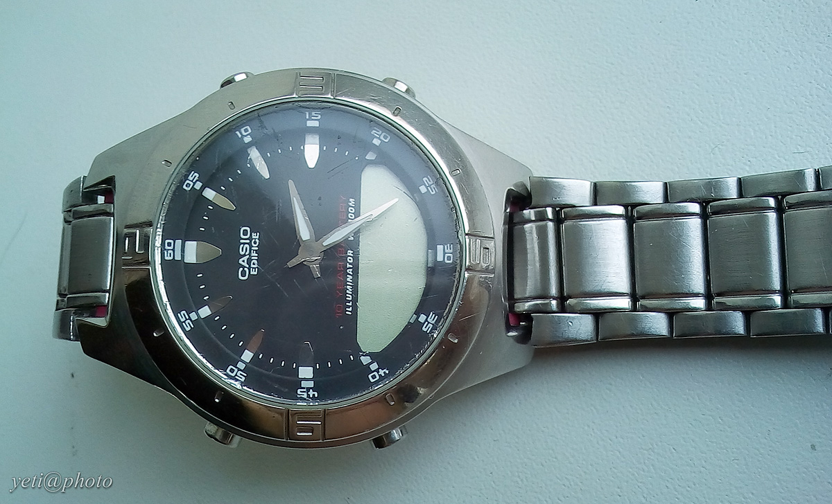

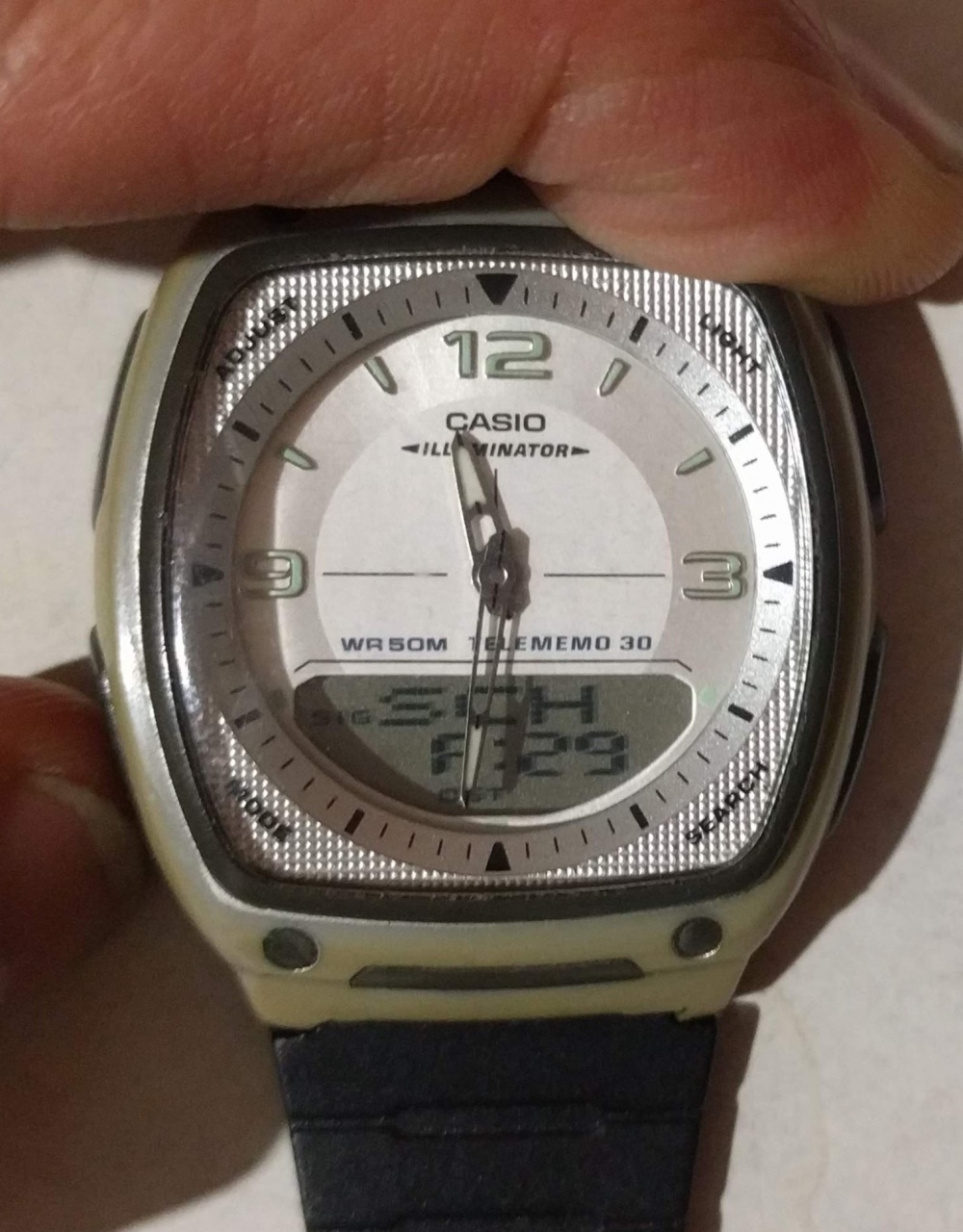

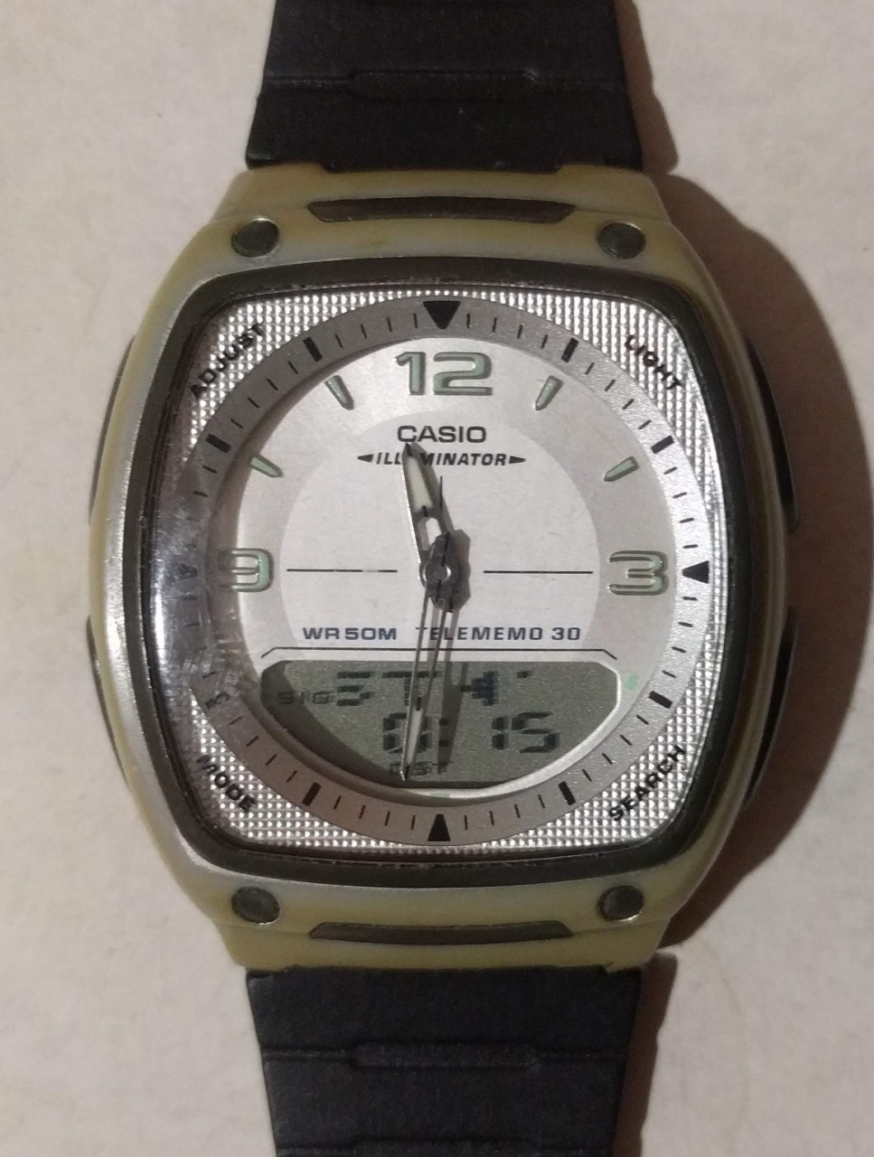

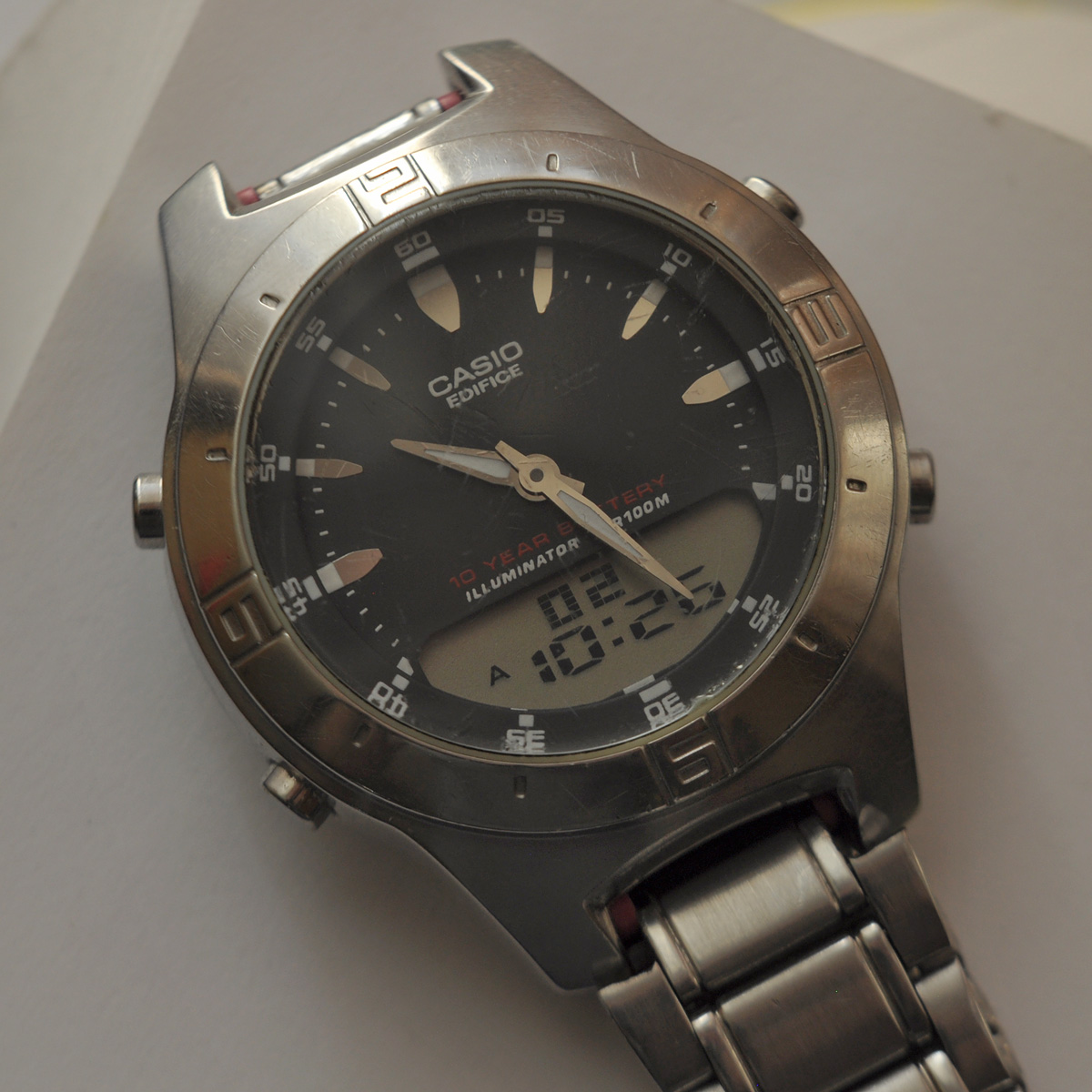

Годы летят. Вот и пришло время активировать мою самую первую созданную на форуме тему, касаемую моих Casio EFA-110.
С последних моих постов тут, когда я менял в своих часах батарейку, прошло почти шесть лет.
Не самая брендовая батарейка за это время села - в самый неподходящий момент, когда я в кои веки снова надел часы, чтобы выгулять их на работе. И вот они в одно мгновение в разгар рабочего дня погасли. Причем сделали это вполне незаметно - просто потухли. В отличие от отключения первой батарейки - тогда они перестали идти, погас цифровой дисплей, но почему-то на часах загорелась подсветка и не гасла, пока я не снял заднюю крышку и не вынул батарейку.
Часы пока ждут приобретения новой батарейки и очередного разбора.
Оно, может быть, можно было бы и не напрягаться, все равно ношу их нечасто. Но не люблю, когда исправные часы лежат в "неодушевленном" состоянии. Поэтому все же дам им шанс на третий жизненный цикл.

Может, кто из знатоков знает, что это за символы. Понятно, что на моих часах они нерабочие. но все равно интересно...
Знаю. Символ "солнышко" - это автоподсветка, которая есть не во всех моделях на этом чипе. А вот символ "!" используется в другой (и не факт что существующей с завода) модификации, у которой вместо телефонной книжки планировщик с напоминаниями. Включается одним из джамперов на плате (увы, уже не помню, каким именно, включал года два назад), проверяется очень просто - в первом режиме после основного вместо TEL должно высвечиваться SCH (schedule). Отличие от телефонной книги в том, что на каждую запись можно ставить дату и время. Знак "!" высвечивается в тот день, на который назначено напоминание, и светится с 12 ночи до срабатывания сигнала. Например, на фото напоминание выставлено на 9.05 00:15 с текстом TEST.

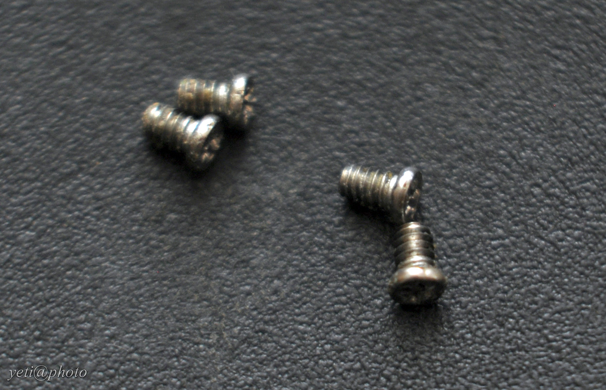

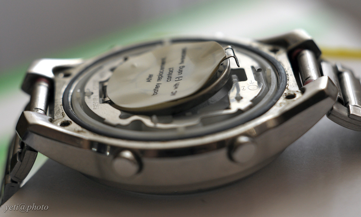

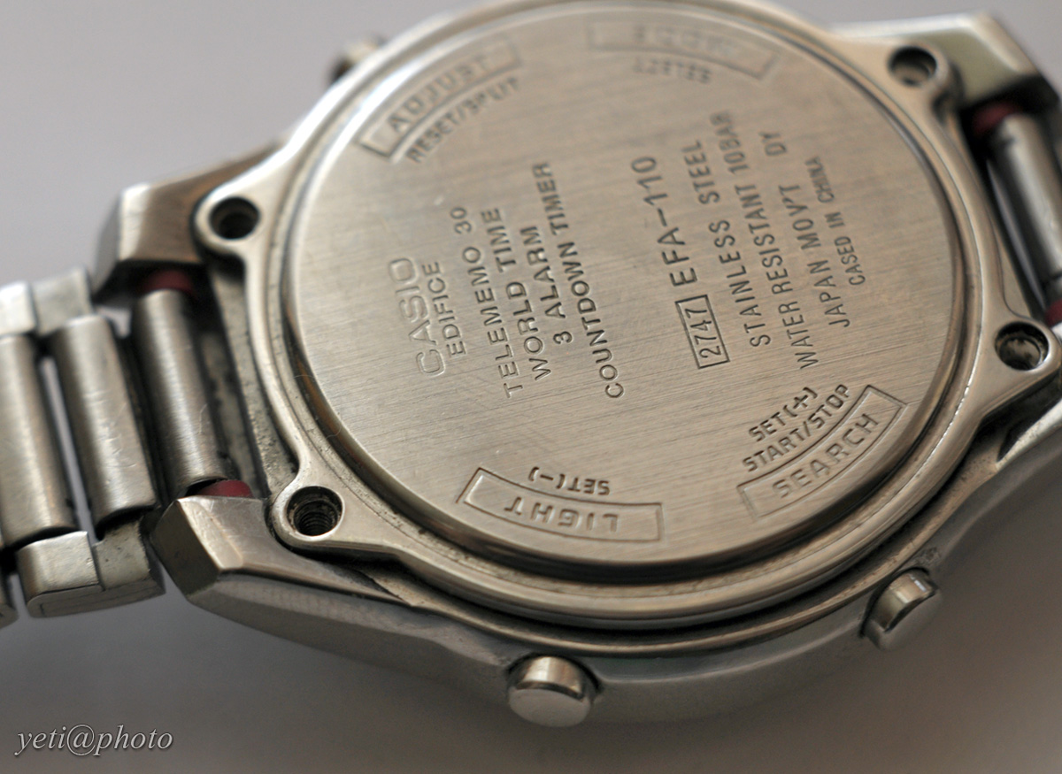

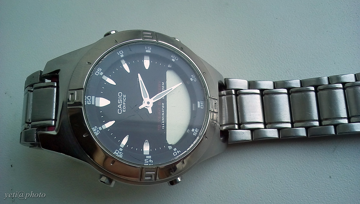

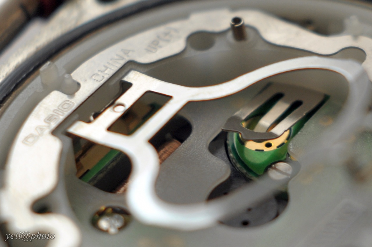

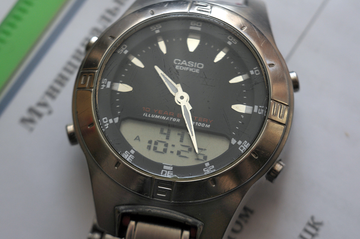

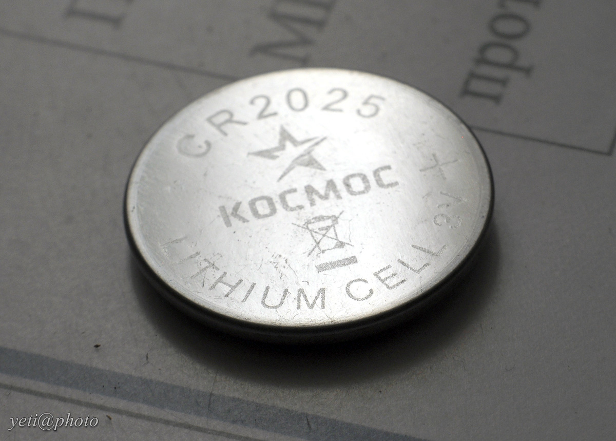

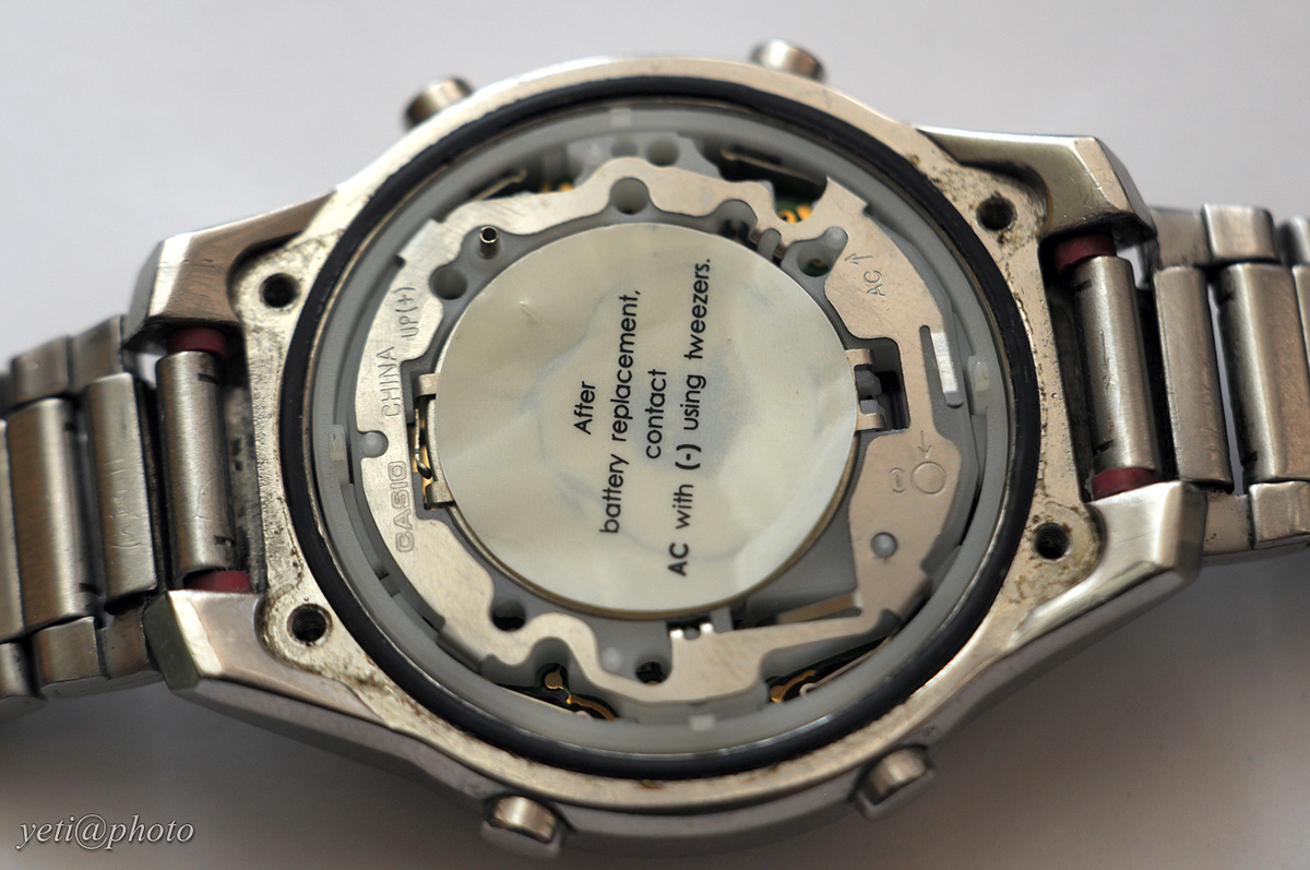

Купил на днях пару новых батареек для своих EFA-110. В ближайших магазинах были только дешевые китайские, но поскольку ввиду почти музейности своих часов особого переживания из-за длительности их службы нет, то сойдут и такие батарейки.
Разобрал часы. Болтики, кстати, совершенно не магнитятся, на мою намагниченную отвертку они никак не реагируют. Вынул прежнюю батарейку, распаковал новую. Измерил напряжение на обеих. На новой батарейке: 3,28 В, на старой батарейке - 3,20 вольт.
И тут в мою голову закрались сомнения. А действительно ли часы потухли из-за батарейки? Ведь напряжение на старой - даже сейчас, через шесть лет эксплуатации, выше номинального. Решил я снова вставить старую батарейку и сделать часам reset замыканием контактов "-" и АС. И оппаньки... часы ожили.
Решил оставить дослужить старую батарейку - вдруг она тоже протянет все положенные ей десять лет, если уж напряжение на ней с запасом еще осталось.
Получается, что часы потухли из-за сбоя работы схемы. Может, контакт где прерывался, может, микросхема глюканула.
Я так подозреваю, что и в первый раз, когда я менял батарейку, был чисто сбой схемы, потому что тогда часы весьма странно остановились: дисплей потух, а подсветка загорелась и не гасла до изъятия батарейки. По всем параметрам чисто функциональный сбой.
Ну что же - для 15 лет работы два сбоя часов - много это или мало? С учетом, что некоторые часы не сбоят вообще ни разу - может, два раза за срок службы - и много.. Но в целом данные мои часы, хоть уже и пенсионные, но я всегда относился к ним, как самым надежным и устойчивым - хоть к воде, хоть к ударам и в экстремальный поход я из своих часов взял бы именно их.
Или у почти севшей батарейки слишком высокое внутреннее сопротивление, из-за чего напряжение проседает при срабатывании сигнала или при работе двигателя стрелок.
Yeti73 (11.05.2019)
Вот, не помню, где-то видел график напряжения батареек в течение всего срока их работы. Какой-то энтузиаст на специальном приборе такую статистику получал. Литиевые батарейки держат напряжение практически до самого конца их работы, а потом почти ступенчато проседают по напряжению вниз.
Но все же - 3,2 вольта для почти севшей батарейки все же не многовато ли? Жалко, не было тогда у меня тестера, когда я ставил последнюю свою батарейку в часы, сейчас бы знал, как напряжение на батарейке за 6 лет изменилось.
А внутреннее сопротивление батарейки, я так понимаю. можно кратковременно измерить током короткого замыкания. У севшей батарейки он должен быть значительно ниже, чем у новой при практически том же напряжении на контактах.
Теперь мне уже даже интересно, сколько эта батарейка еще прослужит. Если дело в ней, то в ближайшее время она должна дать о себе знать новой остановкой часов.
