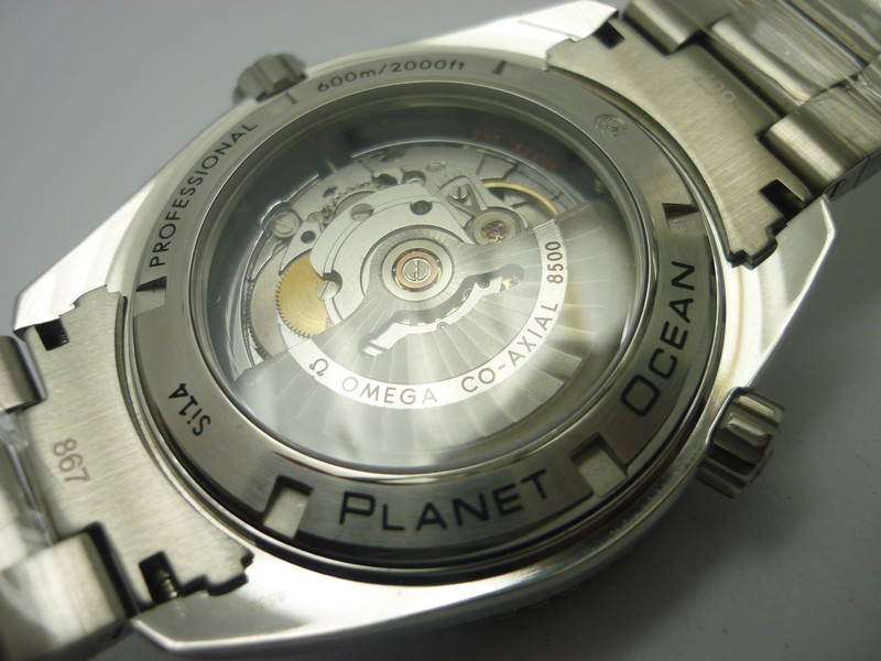

Одинаковые характеристики? 2813 - 21600bps, 4813 - 28800bps. А по поводу цены все просто - 4813 не ставят в самые дешевые подделки. Тут итоговая цена получается не из-за механизма, а из-за более тщательно выполненных корпуса, браслета, цифера, стрелок и т.д. Это же очевидно.
Сообщение от Oleg 7 Посмотреть сообщение
Внутри оказался как раз 4813й а на ротор просто прилеплена на двухсторонний скотч жестянка в виде "пули" с надписями.

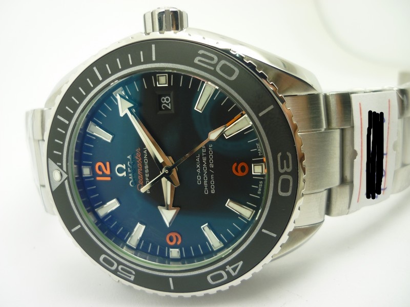

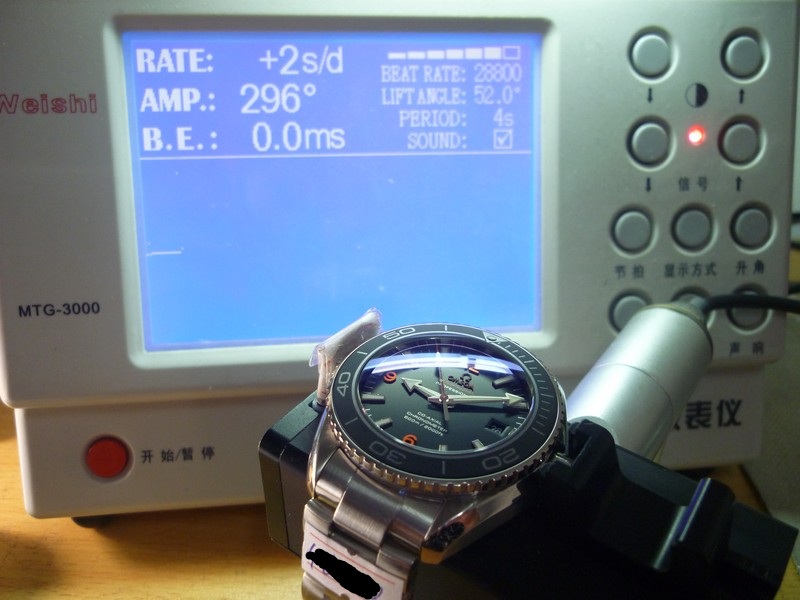

Ну, на палеве с клонами 2824-2 все более затейливо исполнено (3 фото ниже). Но и стоит оно отнюдь не $80.
Вы пишите что по керамике расклад другой..Почему?
Потому что другой, т.к. китайцам до сих пор не удалось выдать по этой части что-то аналогичное UPO/POv5 (а всему виной - прозрачные крышки! ). Поэтому я не вижу тут предмета для обсуждения. Впрочем, я и написал выше, что эту тему обсуждать не буду.
Что такое-UPO/POv5?
Это сокращенные названия "качественно" выполненных версий подделок. UPO = Ultimate Planet Ocean. POv5 = Planet Ocean Version 5 (т.е. пятая ревизия).

Я честно скажу, в механизмах, мягко говоря, не разбираюсь да и подделки распознаю только плохого качества (в живую подделок то почти и не видел).
И фото приведенные выше впечатляют, китайцы далеко продвинулись, но ведь механизм то совсем другой (вижу даже я).

Да,правда 28800
Сообщение от Lucian Посмотреть сообщение
Ну так, не все ж видели и знают о азиан клонах.Тому кто не в курсе - они могут представлять это как swiss eta с любой ценой которая только взбредет в голову
Сообщение от Fr0st Посмотреть сообщение
Впечатляет,весьма не плохо спереди.

Кстати, все забыли об одной детали. У Омеги с коаксиалом (кроме самых старых) 25200 bph, что по идее должно четко определяться на слух - заметно быстрее чем 21600 (ориент), но медленнее чем 28800 (Эта).
