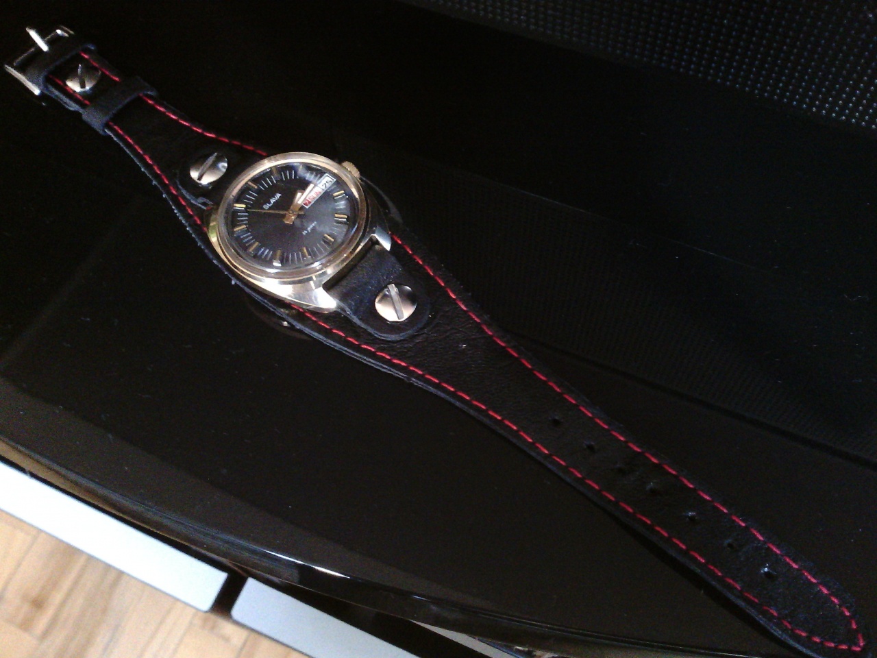

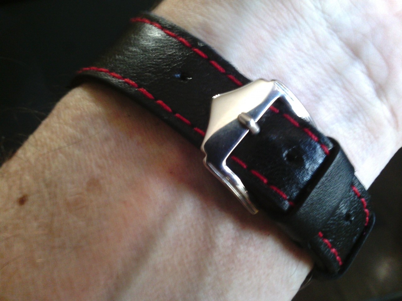

Шью для себя вот такие на швейной ручной машинке. Кожа тонкая в два слоя. Фурнитуру ставлю разную по настроению и наличию. Клей 88 в литровой банке. Строчка в тон циферблата, корпуса или стрелок.
