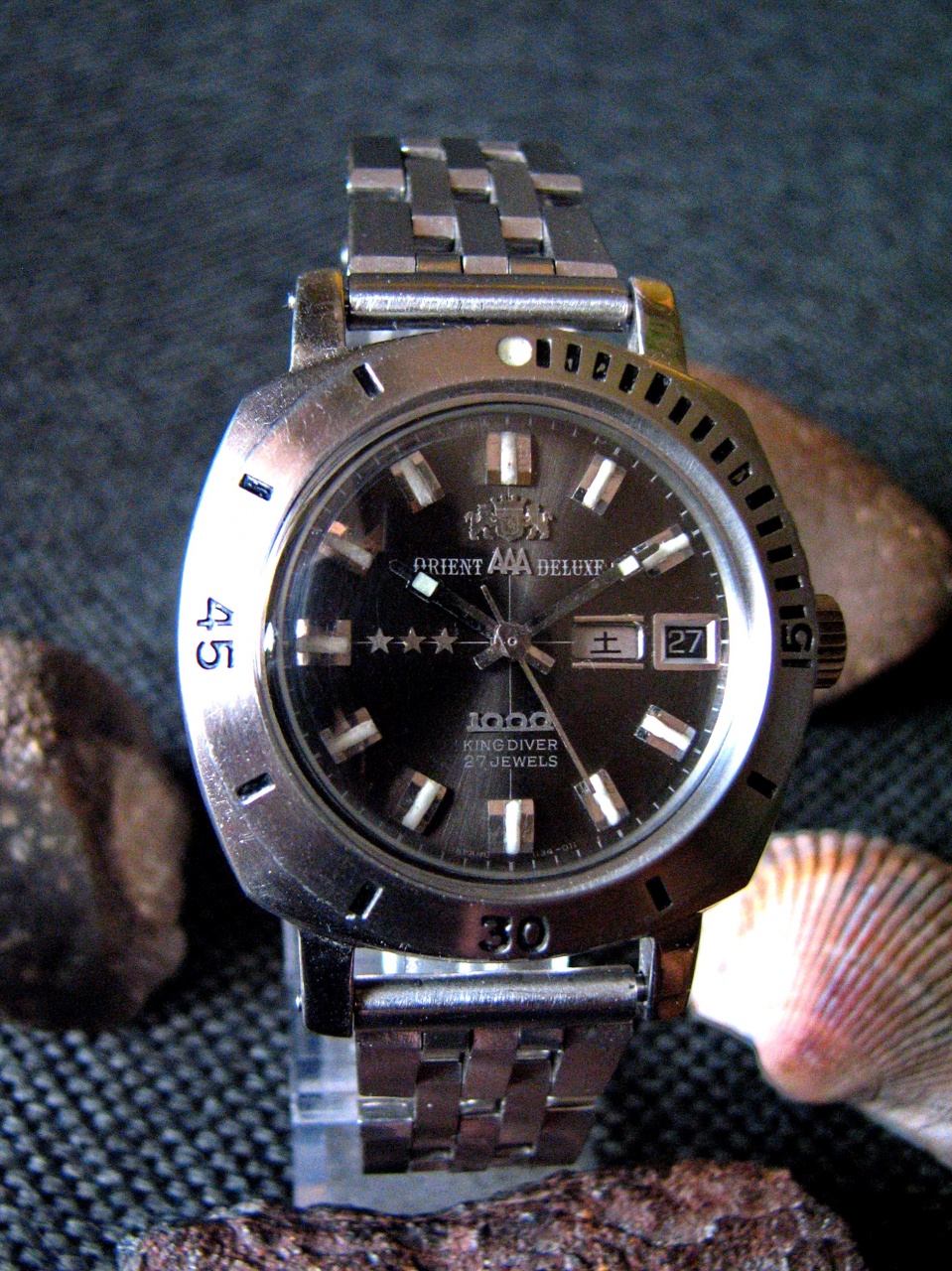

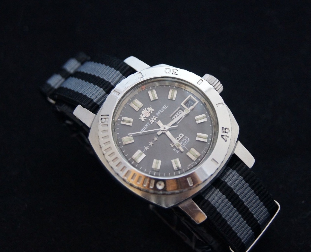

Долгожданное ,здравствуйте!!! Наконец-то работа завершена! Завершена уже как месяца два,просто не успевал с отчётом! И так! В первую очередь хочу выразить свою благодарность и неописуемое счастье,коллеге KROSIA-Егору,за безвозмездную помощь ! А в частности за механизм-донор ,для завершения проекта! Заминка была большая.Ключ был короткий.В городе долго искал мастера,который сможет удлинить или изготовить новый! Наконец нашёл!Мастер мог изготовить новый ключ,но, к сожалению пришлось делать удлинитель из двух частей ,по оплате не тянул! Но пока всё устраивает! Теперь часы полностью рабочие! Единственное но....Жаль ,что нет кнопочки перевода календаря,приходится крутить ключом! Часы смотрятся достойно! Думаю потом поставлю на кожу! ЕГОР!!! Еще раз ВАМ огромное спасибо за помощь! С уважением Святослав.
