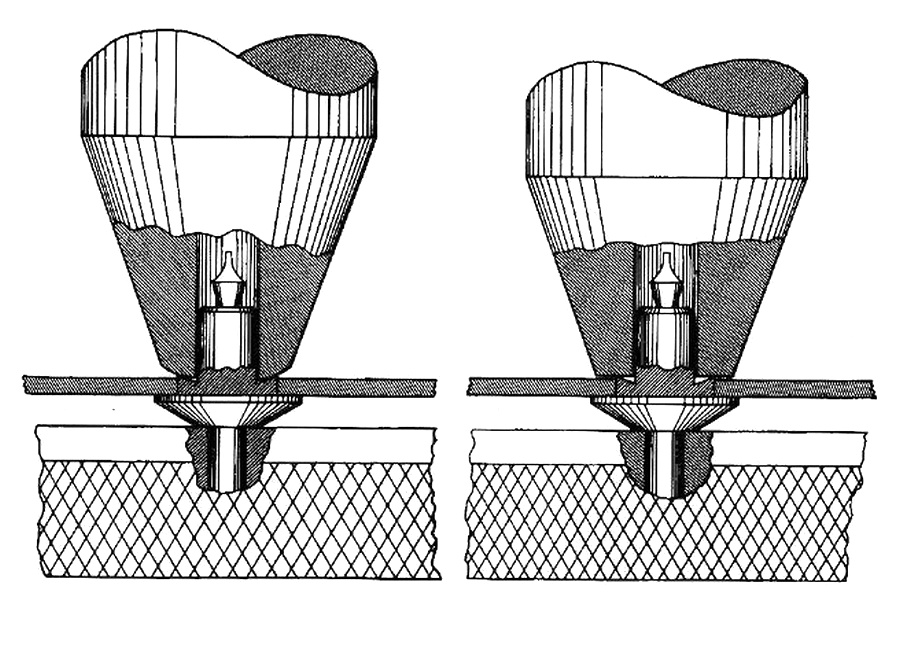

Вы заблуждаетесь, что баланс свободно надевается на ось. Если на видео так, ето значит, что отверстие уже расширено. В сети полно неправильных видео... Баланс должен надеваться на ось плотно. При расклепки сминается юбка и в одно с тем, посадочное место непосредствено под юбкой немножко расширяется. Невозможно сделать одного без другим... Расклепку делают двумя пуансонами - в начале со сферическим (но не вогнутым, а выпуклым) торцем, а затем - с плоским. Вполне возможно, если у Вас нет пуансонов, обойтись только с плоским, его можно изготовить просверлив шестигранного ключа. Другое что нужно для заклепки - наковальня с отверстием. Все ето очень просто сделать, если есть хорошие сверла. Если имеете станок, то ничего не мешает подрезать ось, снять остаток и заменить на новую. Затем баланс можете уравновесить или хотя проверить равновесие при помощи простого пинцета...

Даже если Вы писали как заклепать ось, Вы это описали ошибочно, должно использоваться с двумя пуансонами, не только с одним. Посмотрите рисунок ниже, там показано как надо ось заклепать. Сначала необходимо разложить заклепку, а затем расплющить.
