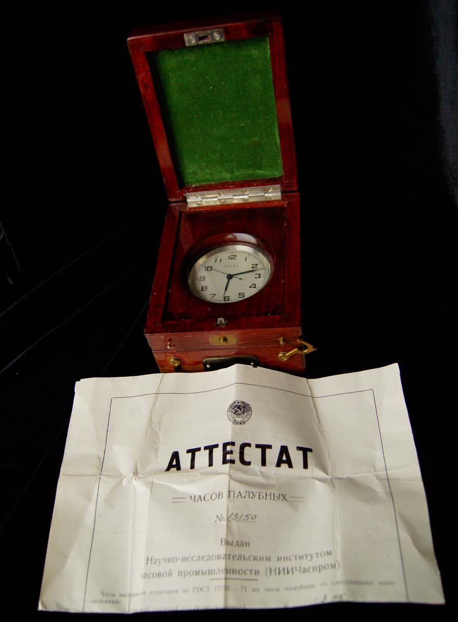

6. "Не факт что он на Океан, а не на тот же секундомер." Попросите владельца разместить здесь фото разворота.
7. "Вот если бы вы показали аттестат на Океан и Штурмана, ну или паспорт на них с требованием о поверке." Аттестат на Океан уже показывали на днях. Я давал ссылку. Требование о поверке должно прописано быть в Приказе 245. Зачем заводу-изготовителю лезть в дела военных и писать о поверке в паспорте часов Океан? Это не его прерогатива. Достаточно указать период техобслуживания в паспорте часов.
8. "Не знаю как раньше, но сейчас никаких аттестатов о поверке изготовитель не выдает: он ставит клеймо в паспорт или выдает отдельное свидетельство о поверке (см. ФЗ "Об обеспечении единства измерений")."
Изготовитель не выдавал и раньше первичных Аттестатов о поверке. Их выдавали другие организации, например, НИИ Часпром. См. фото.
