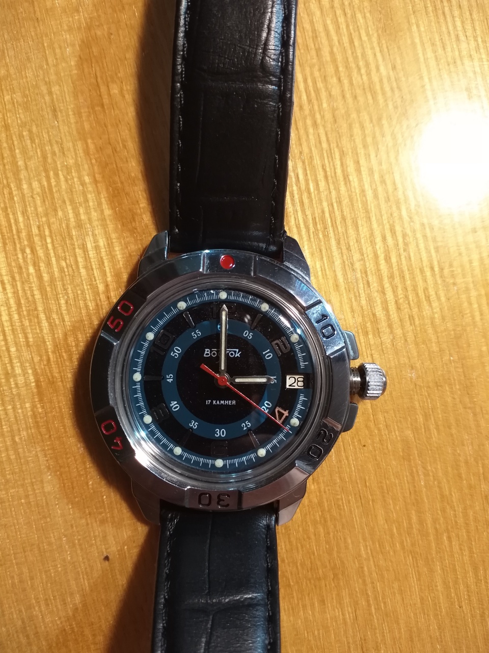

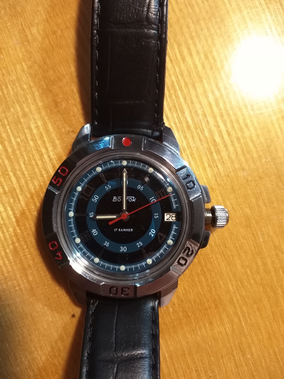

Всем привет.
Имеется восток 2414.
Картина такая, что с 12 до 6 часовая стрелка не отстаёт, а с 6 до 12 - отстаёт.
В чем проблема?
Стрелки циферблат не болтаются, часы недавно с обслуживания, к точности и т.д. претензий нет.
ID:	2916274   Нажмите на изображение для увеличения

Либо печать кривая, либо циферблат провернуло (сдвинуло). По фото вроде видно, что метки 1 и 2 ближе к корпусу, чем противоположные 7 и 8. Поэтому начинать надо с циферблата.

Соглашусь с Андреем, кривую печать на отечественных часах встречал не раз. Вот не то, что бы на каждых вторых, но бывает. Так что возможно, что механизм не при чем.

Вопрос - с чем в обслуживание попали? Удар был? Может не печать кривая, а ножки циферблата погнуты?
В чем проблема?
Одна из ножек циферблата сломалась. Менее вероятно - в некоторых положениях ось часового колеса трёт об минутник, в итоге минутник тянет её вперёд, вырабатывая зазор в вексельном колесе.
