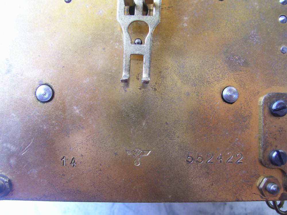

как раз наоборот, при ремонте в мастерской запрессовывают уже заранее изготовленные, концентричные бушоны
а это как раз - заводская работа - вставили латунные пробочки, а затем станок-автомат в них просверлил отверстия и лунки для масла сделал

Ну а почему не стальная платина ?
Но если выработка большая ( а у нас это сплошь и рядом, до 2-х диаметров и более) то можно не попасть в центр, а забив глухую пробку отверстие сверлим потом, по образцу противоположной платины.

Бушоны практически во всех отверстиях, не думаю что в мастерской при ремонте засверлили бы все. Да и с номерон на платине смысл в мастерской заморачиваться ?
традиционная методика такая - рассверливается отверстие концентрично старому центру и вставляется готовый бушон
ваша методика тоже приемлема
но в данном случае, бушоны даже в отверстиях верхних колес и ветряка, которые практически не изнашиваются, и обратите на абсолютную одинаковость исполнения - лунки везде одинаковы

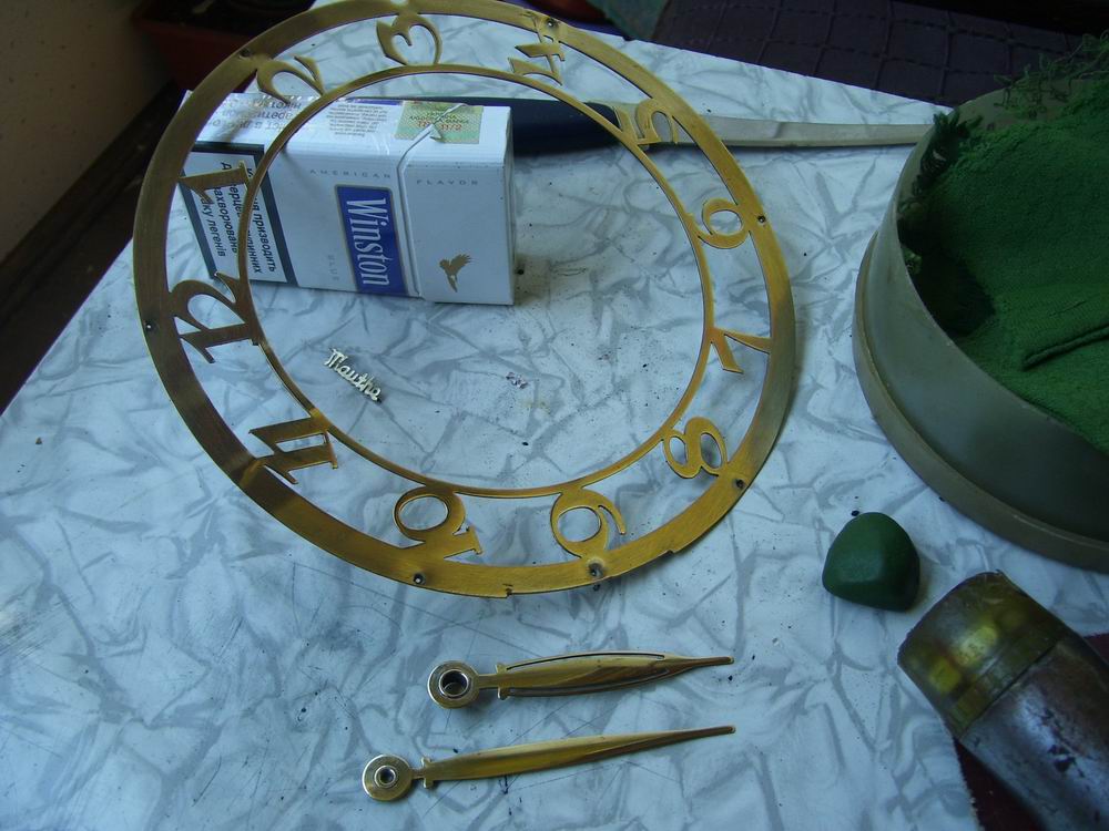

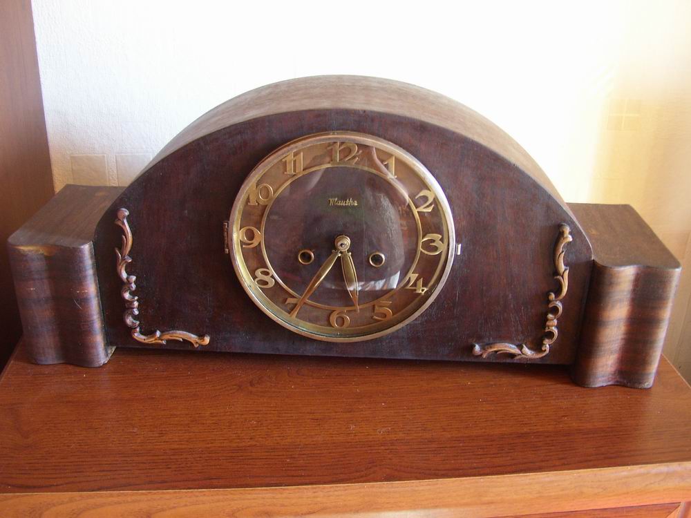

вообще, походи на немцев.
у меня вот такой mauthe, как на прикрепленных фото.
вполне возможно, что какие-то похожие стрелки стояли.
выступ на оправе стекла, для удобства открывания оного. на этом ободе, левее от выступа на моих находится штырек, который входит в паз в корпусе.
по поводу размера стрелок - смотрите здесь, по моим уже делали копии)))

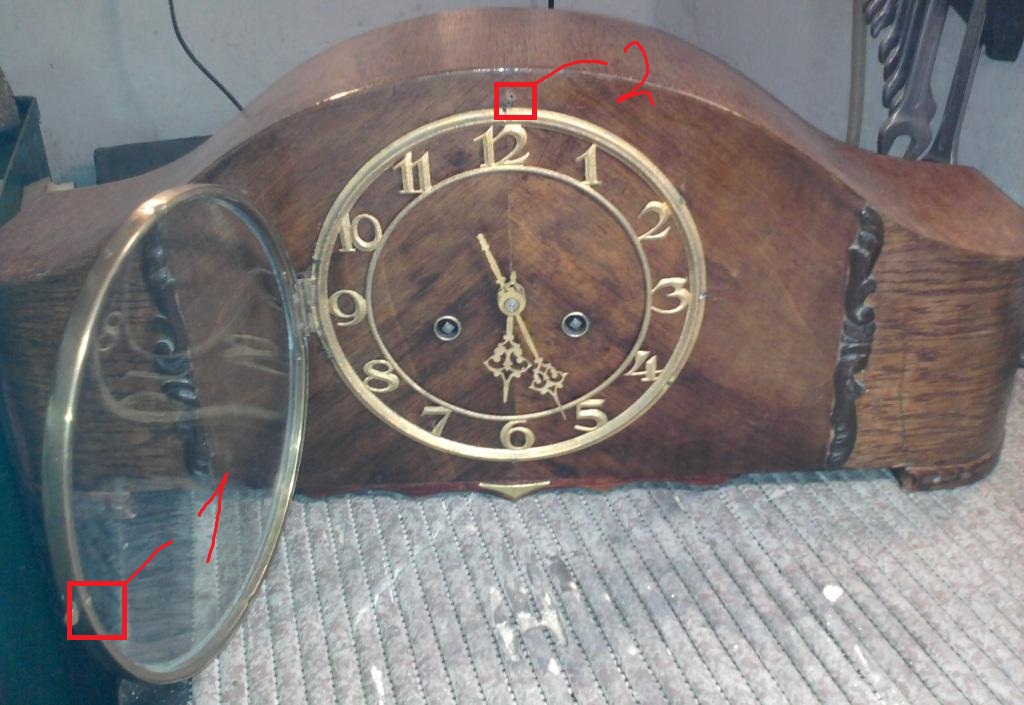

а вообще, внимательно рассмотрите свои.
цифра 1 - вот здесь и должен быть штырек, который входит в корпус. у вас там вроде отверстие? резьбовое? если да, то оно как раз для этого штырька. но на самом корпусе напротив этого места (около "3") отверстия я не вижу. или его закрывает диск с цифрами...
цифра 2 - след от гвоздика? которым был прибит другой диск с цифрами?

Спасибо, рассмотрел, цифра 1 есть прыщ на ободке, а на цифере в районе 3 часов есть углубление. Ща все разобрал для восстановления, в собранном варианте у меня стекло не держалось в закрытом состоянии скорее всего потому что цифер был покорежен и кривой. А по поводу задней платины, у кого то встречалась из алюминия уже?
