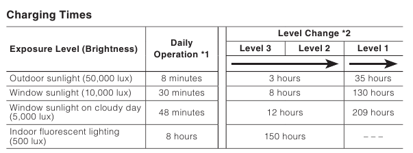

Подскажите сколько надо заряжать батарейку и при каком свете? Держал несколько раз по несколько часов под настольной лампой и на подоконнике (правда пасмурный день без солнца), а батарейка разряжается. За 12 дней с mid стала в low.
Согласно инструкции для вашего модуля 5289, заряжать от лампы до уровня M вам 150 часов, а до H от лампы вообще не зарядить
А если серьезно - до Н от лампы я заряжаю...
Чтоб процесс шел быстрее:
1. Используйте лампу накаливания
2. Ставьте часы ближе к лампе (10-20 см), но следите чтоб они сильно не нагревались

SHELLes
Я просто в инструкции сначала увидел левую картинку, где сказано, что от дневного света через окно - 48 часов. И соответственно подумал, что это и есть время заряда
150 часов от лампы конечно круто
А сколько вы по времени от лампы заряжаете до уровня H?

В левой картинке нет ничего про 48 часов.
Там написано: нахождение часов по 48 минут в день дома за стеклом, в пасмурную погоду достаточно, чтоб часы не разряжались
Ниже М у меня не опускалось, с М до полного Н - пара дней (часов по 10) в упор под лампой. Может часам хватило бы и меньше, я не проверял - просто приходил на работу и клал под лампу...
Если принять в расчет:
L менее 10%
M менее 80%
H от 80 до 100%
то зарядить с L до M значительно дольше, чем с M до H

Сообщение от SHELLes Посмотреть сообщение
Ну это я сейчас понял. А сначала беглым взглядом по буржуйскому языку подумал, что надо заряжать 48 минут за стеклом.
В общем когда я купил часы (12 дней назад), был уровень M.
Я весь вечер держал под лампой и раз в 2 дня ложил на подоконник на 1-2 часа. Так же когда ходил по улице, то старался закатать рукав (ну это не в счет).
И был немного удивлен когда сегодня при проверке заряда увидел L.
Вот уже 5 часов держу под лампой пока сдвигов нет. Может быть такое, что неисправна "заряжалка"?
и еще интересно как они в магазине на витрине без солнца столько ходят и не разряжаются....

Подоконник без летнего солнца - бесполезное занятие.
Позаряжайте лампой часов 20 (близко к лампе, не светодиодная)
Случаи неработы соляры встречаются, довольно редко

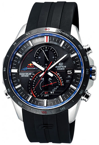

Всем привет!
Недавно стал обладателем casio edifice EQS-A500RBP-1A, часы очень нравятся всем кроме ремешка, хотелось бы стальной браслет. Может кто подскажет где можно заказать?

Сообщение от caam Посмотреть сообщение
Всем привет!
Ebay, Сервисный центр оффный, ну или ТУТ
