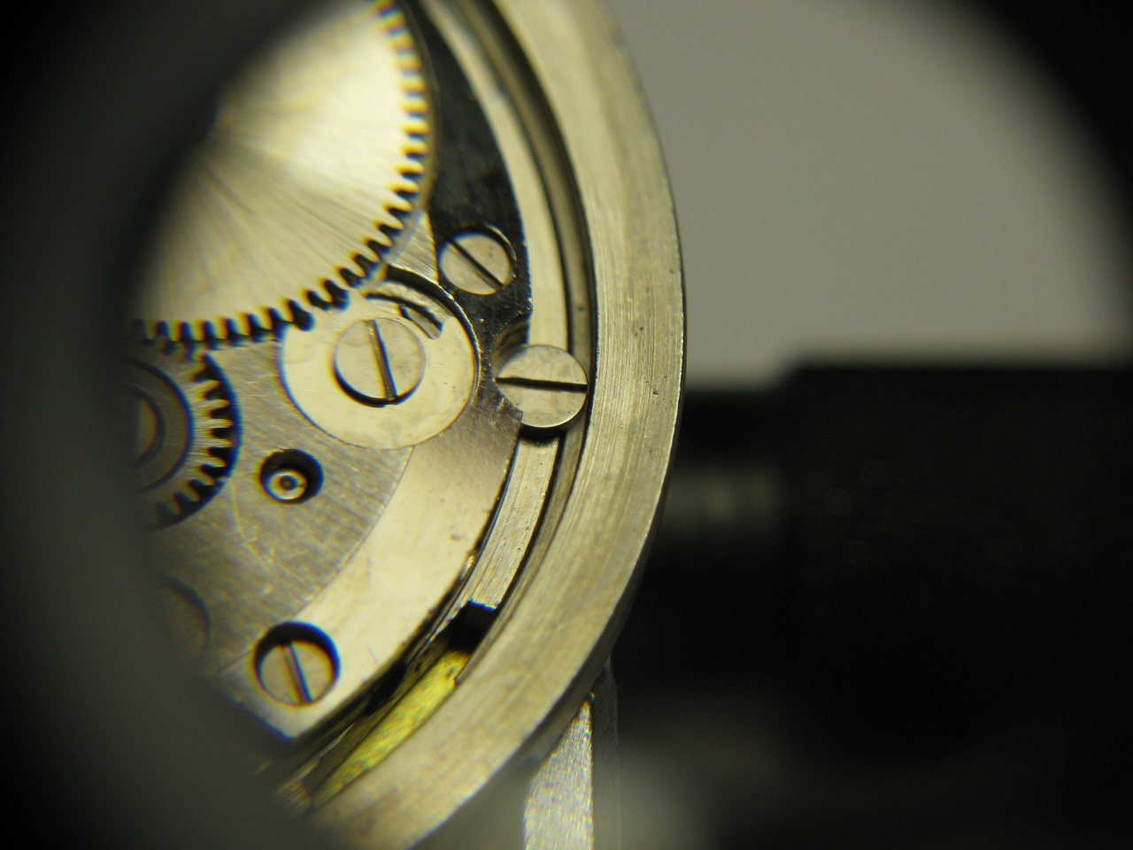

Как это ни печально, но подобный способ крепления механизма к корпусу практикуют многие производители часов- когда механизм закреплён закалёнными винтами и держится на половинке шляпки винтаhttp://forum.watch.ru/attachment.php...1&d=1355262328. Даже в часах стоимостью более 20000 уе. ломаются эти винты, и если обломки попадают в механизм автоподзавода, то происходит полная катастрофа (механизм заклинивает, и ломаются зубья колёс). Я не считаю этот способ крепления нормальным, а тем более пригодным для противоударных часов.

Через лапку немного лучше, но тоже не айс. ИВэЦе использует 3 лапки по 2 винта на каждую - это реально крепко!
Если говорить о данных часах, то по ISO они соответствут противоударным, значит, их нельзя ронять, как противоударные (по испытаниям с 1 метра на настил из дерева твердых пород)...
