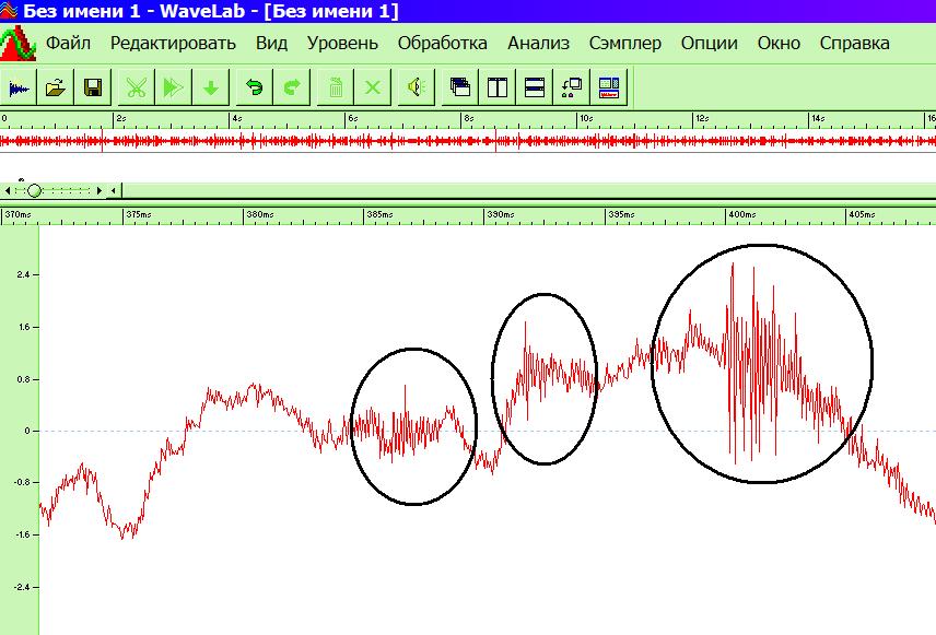

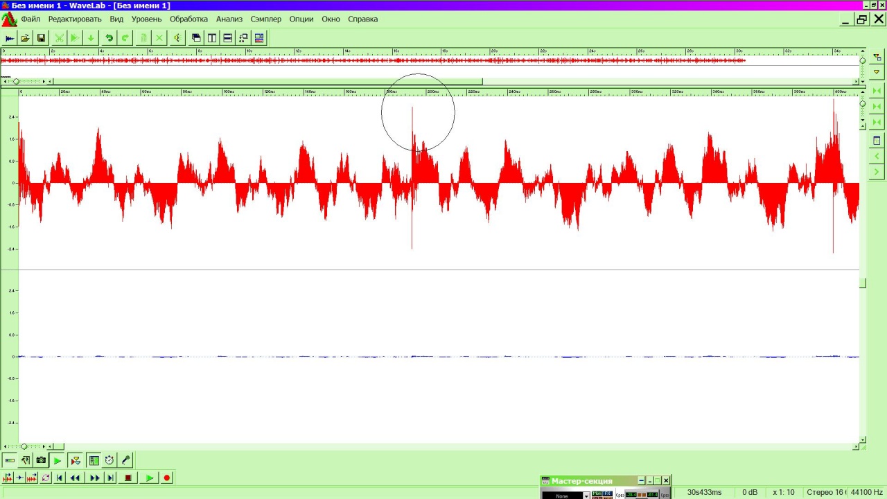

Я вот так проверил выкачку- при помощи обычных компьютерных наушников и программы для обработки аудиосигнала. Микрофон клал прямо на крышку часов, сами часы и наушники нужно класть на диван, иначе на столе много помех, и паралоновую штуку вокруг микрофона тоже пришлось снять- так лучше слышно.
На скринах видно в чем суть- "тик" состоит из трех выраженных частей, нужно взять один из всплесков за опорный, легче всего край самого сильного всплеска, и выставить отсчет с этого края. Затем найти следующие два удара и посмотреть равный ли промежуток.
В теории довольно хороший метод, не нужно особого слуха и приспособлений, не нужно ничего разбирать

victor_12, ну я руководствовался тем что в этой теме написано, если выкачка влияет на симметричность амплитуды баланса, то ее можно услышать на слух, но не каждый сможет услышать разницу когда полное колебание длится всего 400мс Поэтому логично что можно записать звук часов и просмотреть в любой впринципе програмке которая позволяет просматривать аудиосигнал.
И если часы настроены нормально, то в теории, если полуколебания происходят с разной амплитудой, то сумма двух соседних полуколебаний всегда будет равна заявленому для данных часов заводскому периоду, тоесть в данном случае 400мс. А отклонение средней точки между двумя полупериодами покажет нарушение выкачки, например на моей фотке видно, что средняя точка смещена.
Только вопрос, на сколько это смещение критично, тоесть какая разница между двумя полупериодами допустима?

Не проще ли сразу замерять длительность полупериодов, и выводить разность как выкачку, а сумму как суточный ход, как это делается во всех приборах для проверки часов. Только в нормальных приборах еще добавлено усреднение и отброс показаний с большим отклонением от среднего. По времени между первым и третьим импульсом можно косвенно судить об амплитуде колебаний. Но это азы теории работы любого прибора.

Ну помоему нагляднее если сделать один из всплесков как начальный. Так сразу все видно.
