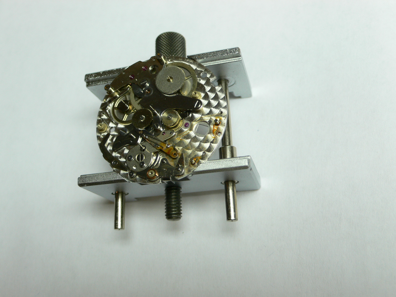

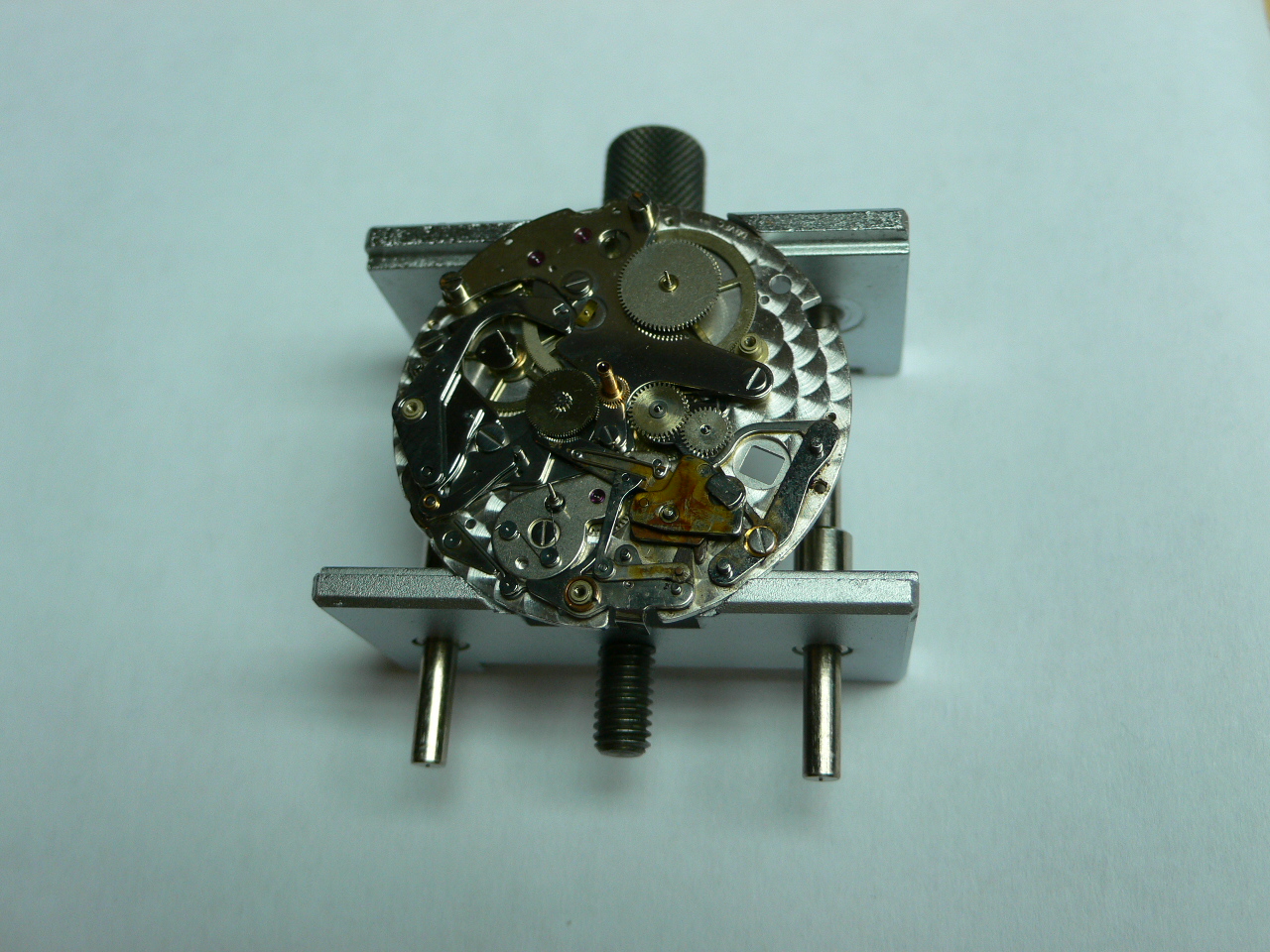

не знаю какой там мех-мы же фото так и не увидели
вот что бывает когда влага попадает
это перего
ID:	335880   Нажмите на изображение для увеличения
Эти 2 пользователей сказали Спасибо! ДИМ&КО за это сообщение:
gabik (08.11.2012), gromm (08.11.2012)
