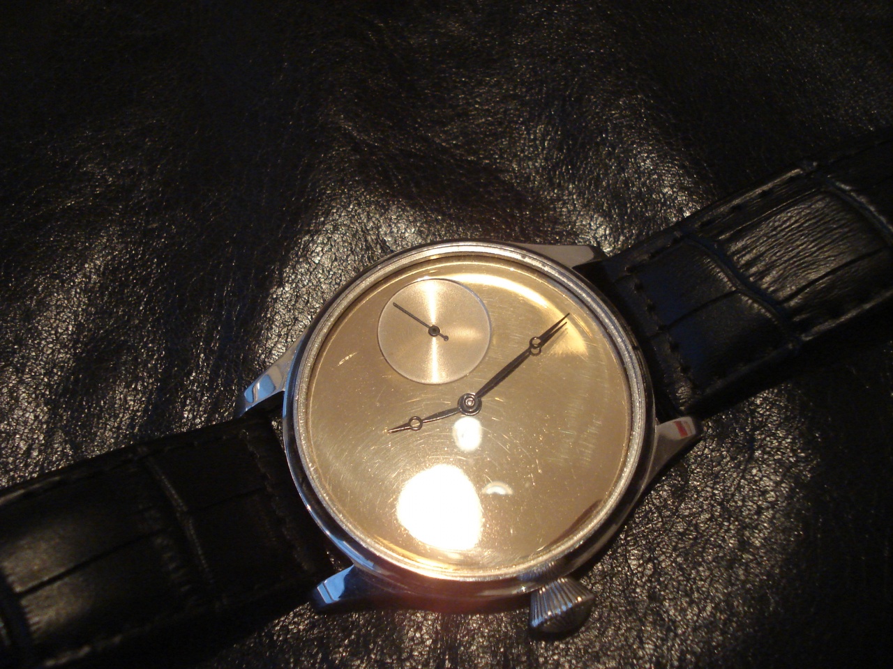

Цифер от молнии 3602 86года. Он подошел идеально, только укоротил ножки крепления, они были длинноваты. 3601 тоньше чем 3602. Могут возникнуть проблемки с часовым и минутным трибом. Они ниже чем от 3602 и стрелки могут практически лежать на цифере и его царапать. Я часовое колесо и минутный триб и вексельное колесо ставил от 3602. Об уже этом писал "babangida", вот здесь - http://forum.watch.ru/showpost.php?p...5&postcount=63

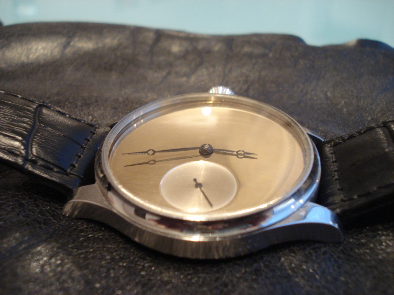

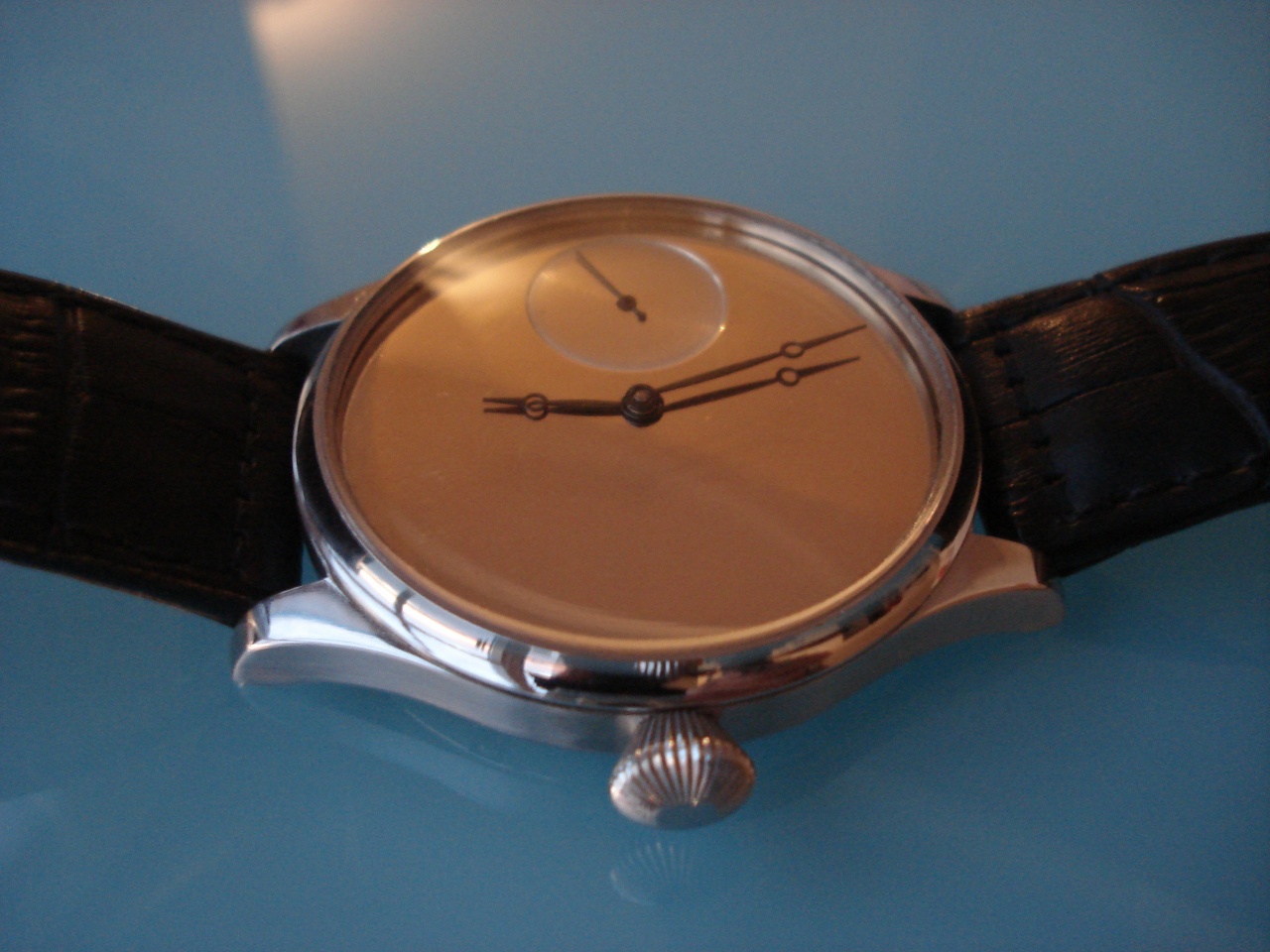

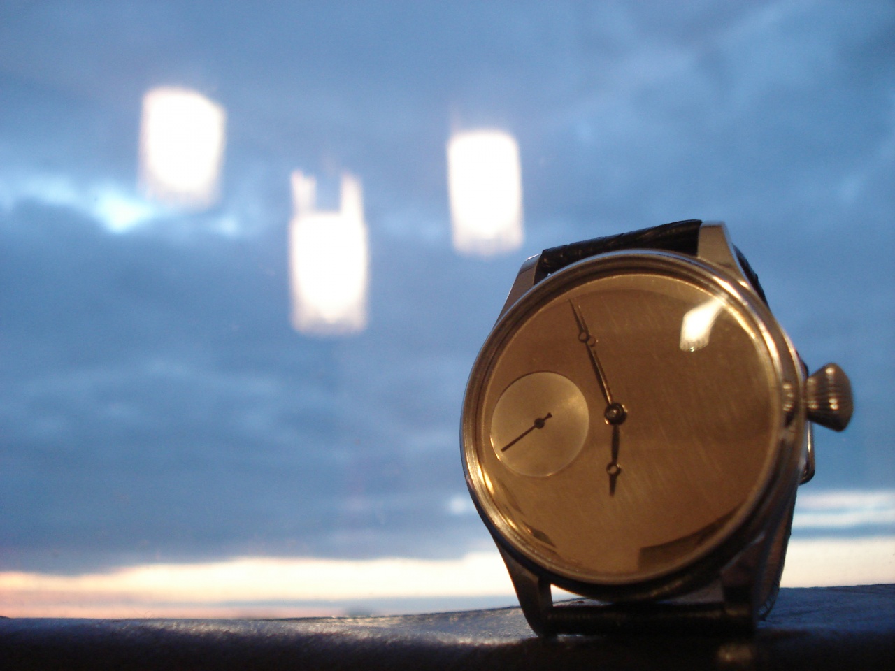

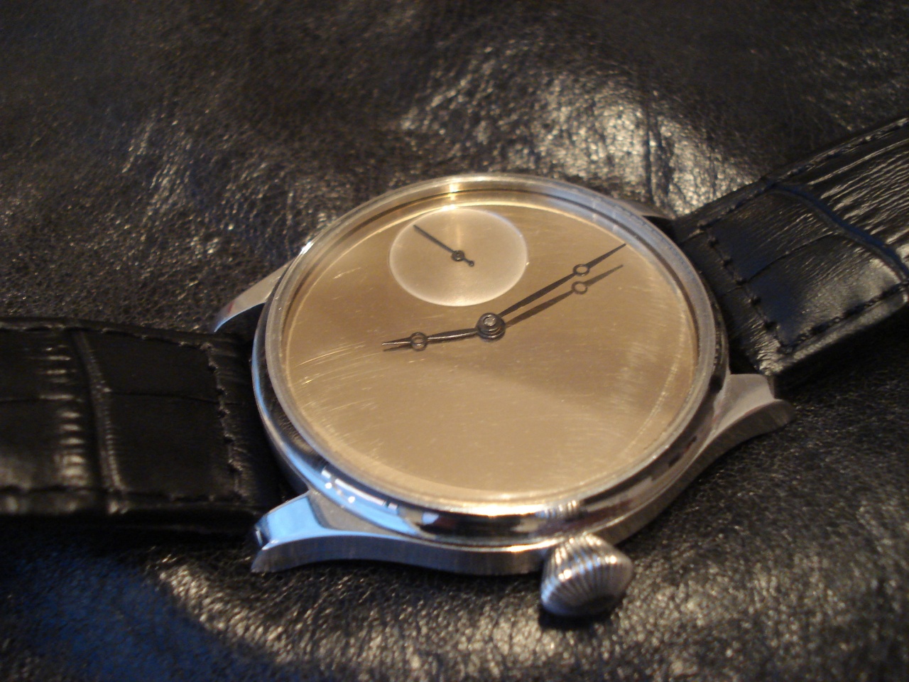

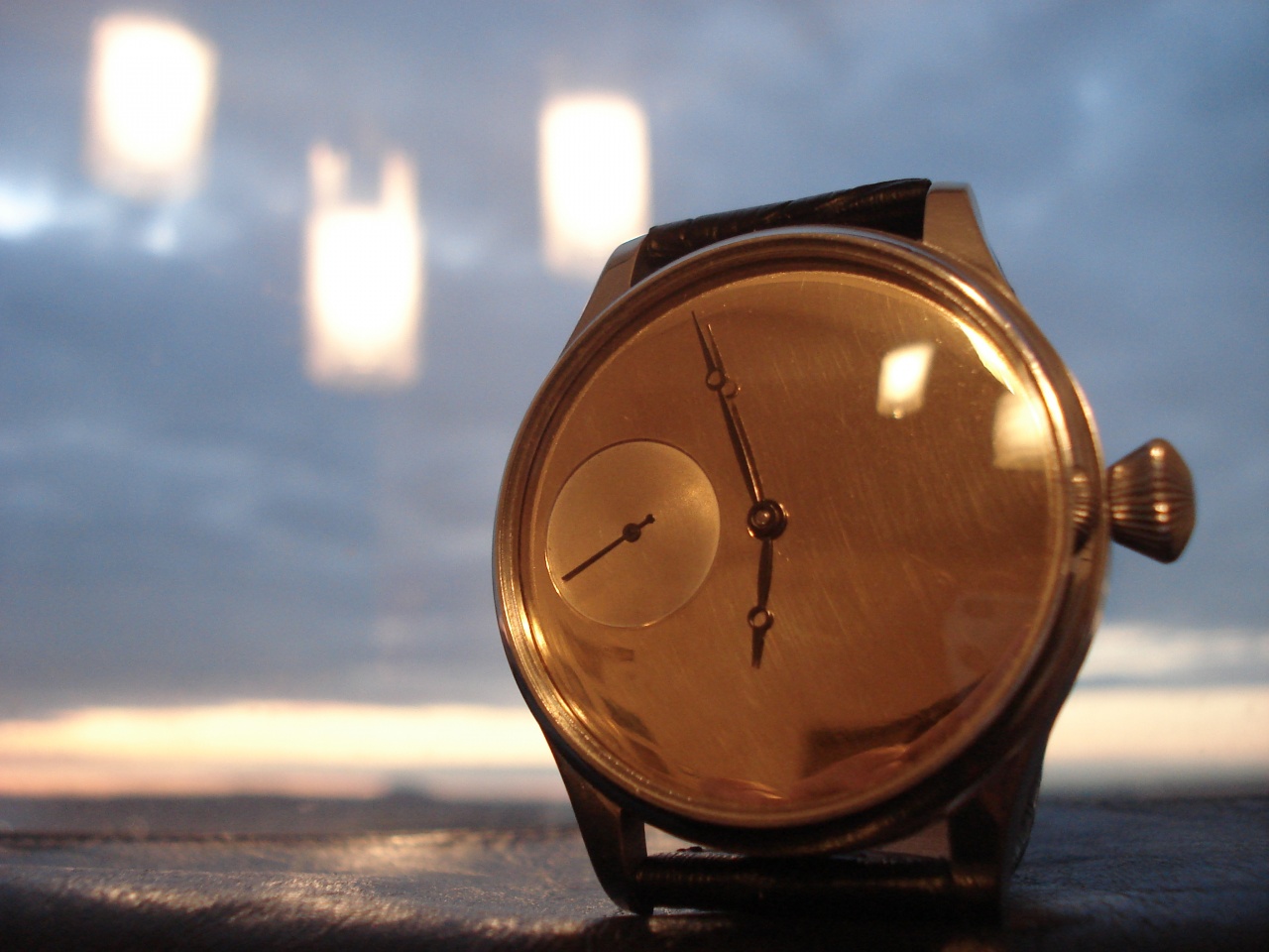

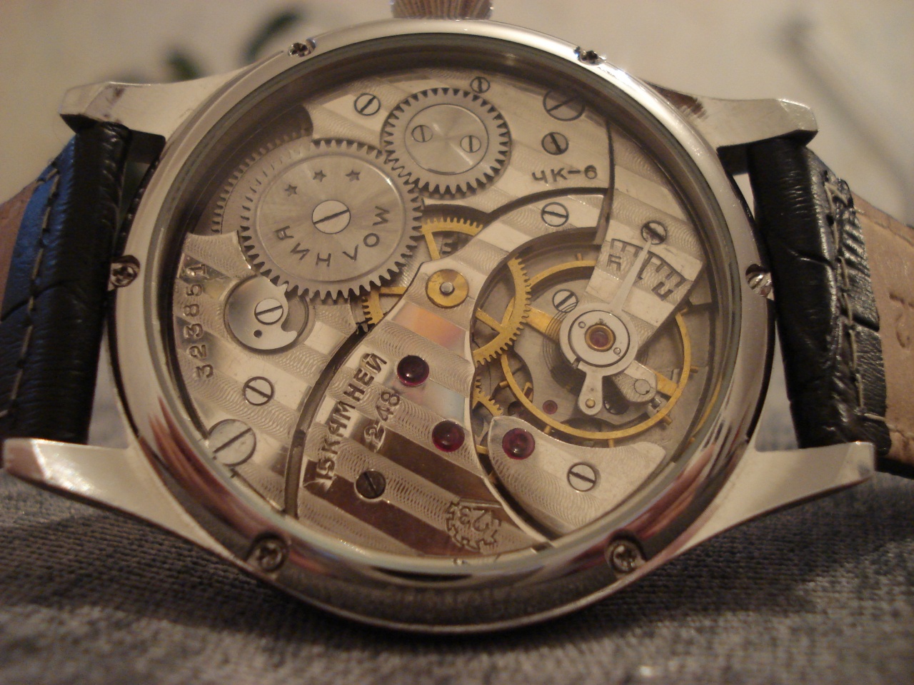

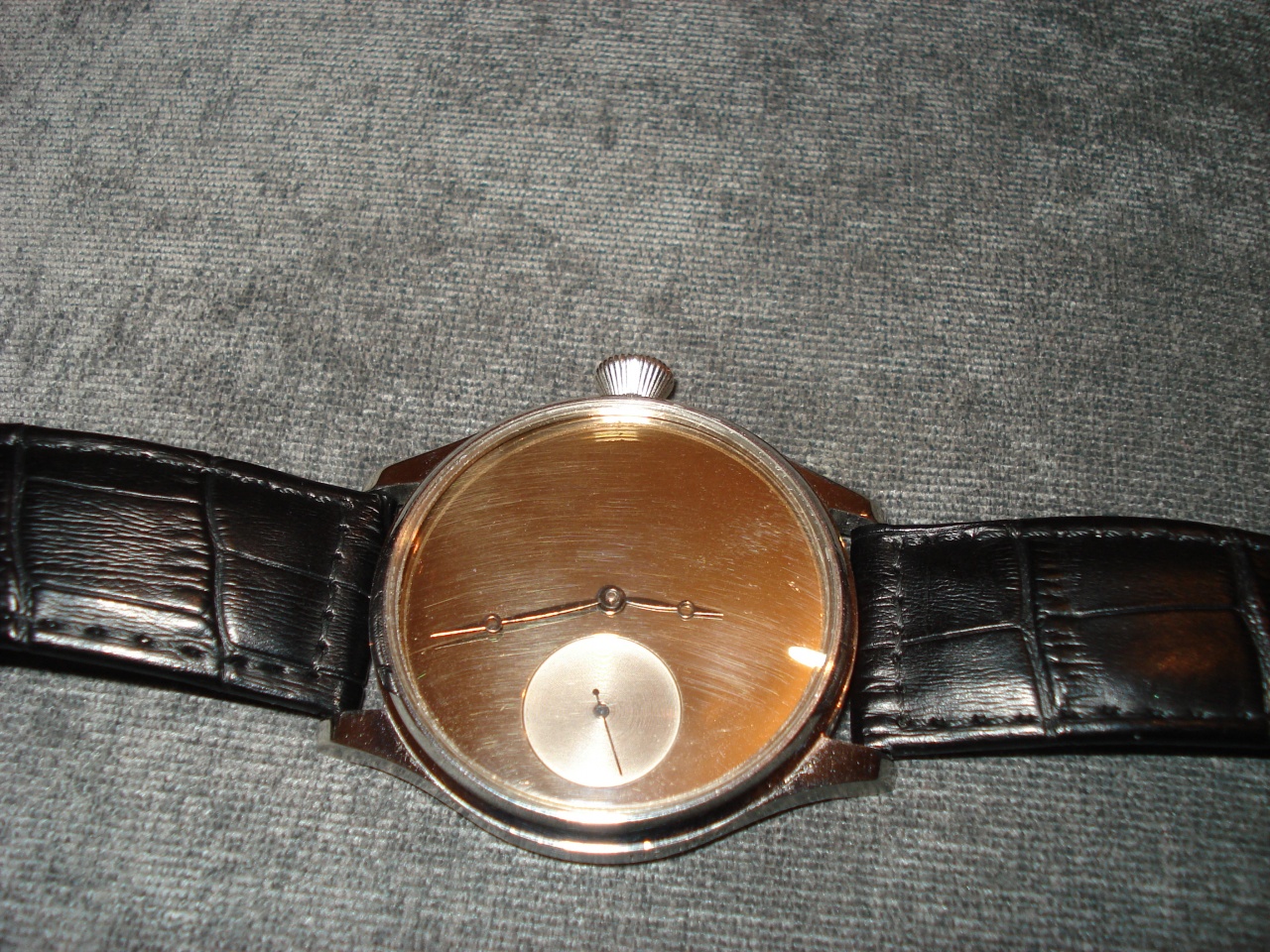

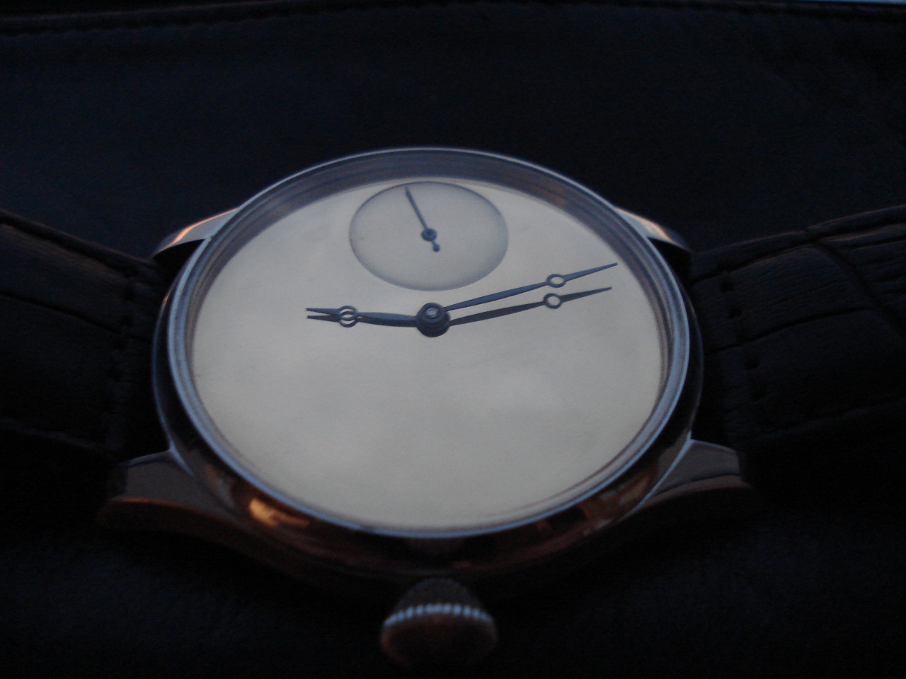

Не пропал он даром. Был у меня и корпус и молния. Решил примерить этот цифер в пилотовском корпусе и с механизмом. Пол часа, и готово. Стрелочки от унитаса 6497. Доработал их, и сели как родные
П.С. сори за фото

Корпус 45мм. Цифер я уменьшал в диаметре, сейчас уже точно и не вспомню, 37мм. может быть чуть меньше. Подгонял по месту.

Вылетело из головы. Я менял часовое колесо, минутный триб и вексельное, но я его подгонял под 3601. У вексельного 3602 шестеренка выше чем 3601, я ее немного уменьшил по высоте. Иначе цифер плотно не встает на механизм.
