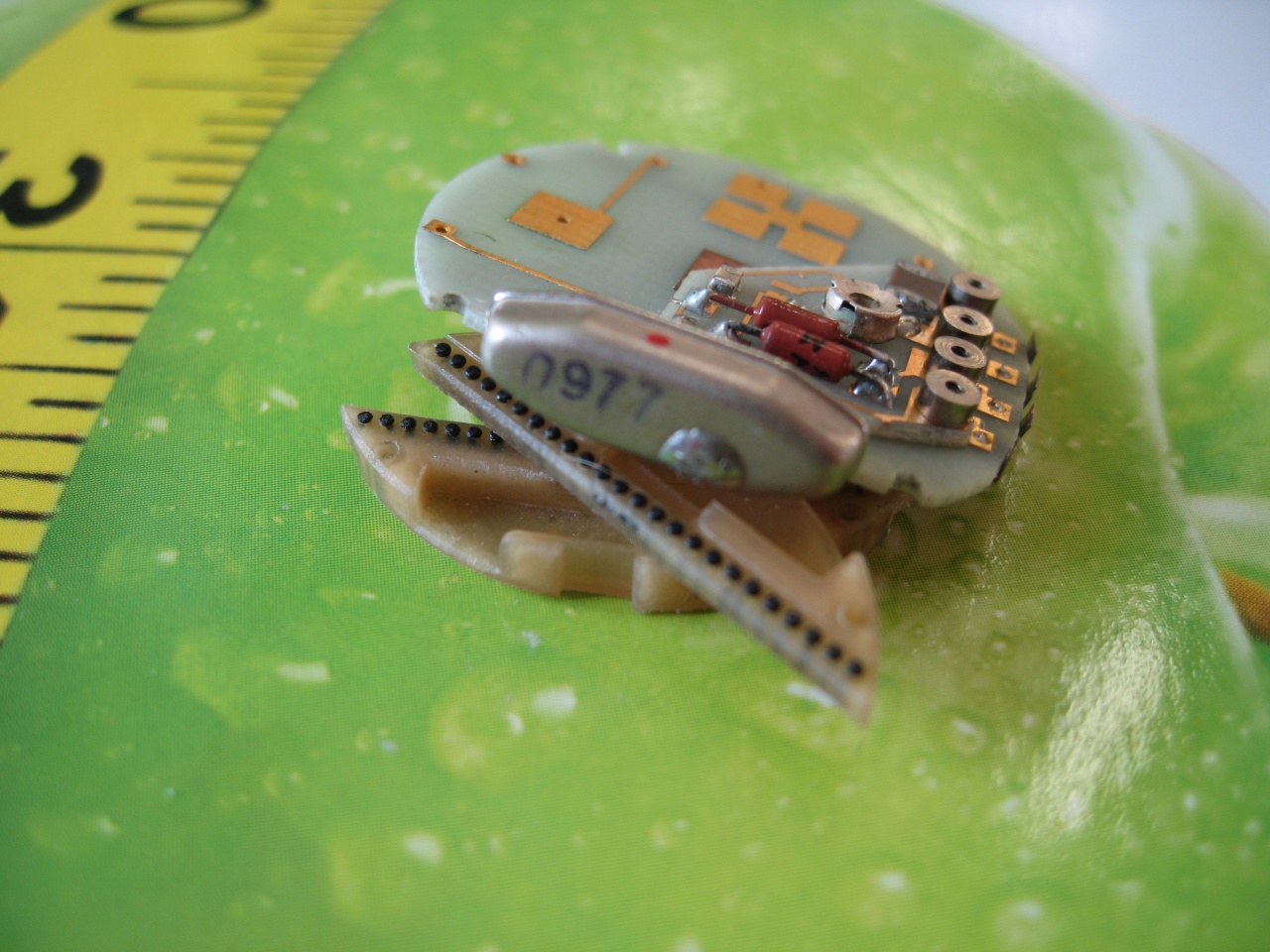

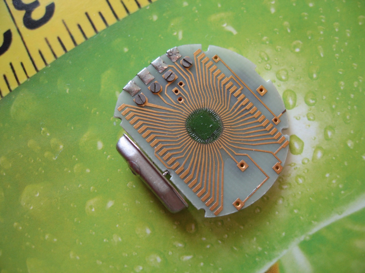

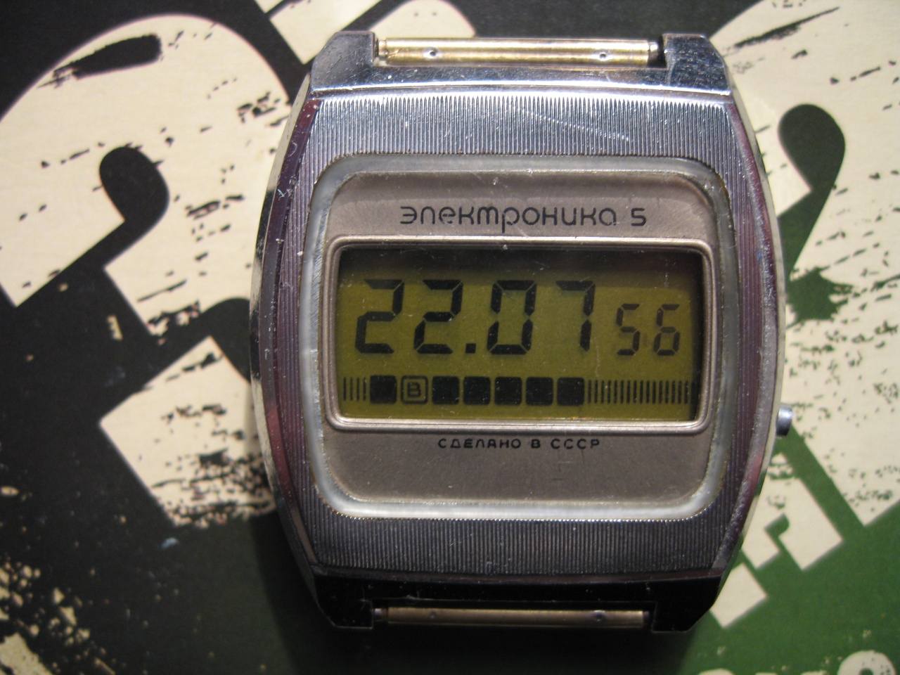

Что-то мы ушли в дебри оффтопа,
но могу проиллюстрировать информацию касательно ЭЛ.202.
Дисплей 1977вып.до сих пор в работоспособном состоянии,
но теперь живёт уже в других часах.
