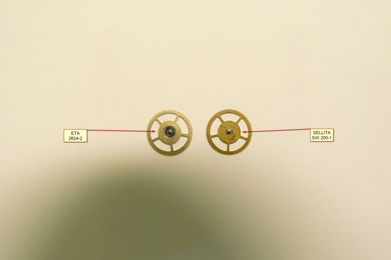

Сообщение от ШАЛОМ Посмотреть сообщение
Был Орис на Селите 200
Сломалось барабанное колесо и застопорило ротор автоподзавода.
Меняли в официальном сервисе весь механизм. Потом продал.
Правильно сделали, что продали часы, механизмы Селита ещё не научились делать и им далеко до ЕТА. Раньше приносили часы с Селитой, чаще с дефектами подшипника сектора подзавода, с испорченными зубьями барабанного и центрального колёс. А недавно принесли гарантийные часы, клиент жалуется, что нет завода, ну думаю может пружина вышла из строя. Разобрал, пружина целая, смотрю дальше распрессовалось центральное колесо дет. 203 и полотно проворачивается на трибе. Для сравнения посмотрите на фото как запрессовано колесо ЕТА и как Селита. Кстати когда увеличивается люфт подшипника у сектора подзавода, то у механизмов ЕТА его можно устранить, а в Селите не получиться, только менять.

Сообщение от uhrmaster Посмотреть сообщение
ваши слова да в этой бы теме...
http://forum.watch.ru/showthread.php...hlight=sellita
автоподзавод у Селлиты СВ200 / 200-1 слаб, именно реверсивные муфты
обычно на стекле и в окрестностях автоподзавода много бурой пыли
на муфте без камней собачки разбивают отверстия в полотне, у Эты такого никогда не было, видимо металл в Селлите говно
треснувшие подшипники тоже не один раз попадались
проворота полотна центрального колеса на трибе не встречал, а износ зубьев на полотне встречал дважды

Поблагодарили 10,587 раз(а) в 2,186 сообщениях
У меня на Селлите Авиатор Дуглас, на заднице прозрачный иллюминатор, через который отчетливо видно, что через 3 года не очень интенсивного использования, появилась рыжая пыль на колесах и на муфтах. И уже был момент, когда при ручном заводе, ротор начал вращаться синхронно с ЗГ.

Сообщение от VGA240x320 Посмотреть сообщение
Вот да, у меня такое было перед тем, как крякнулось колесо.
