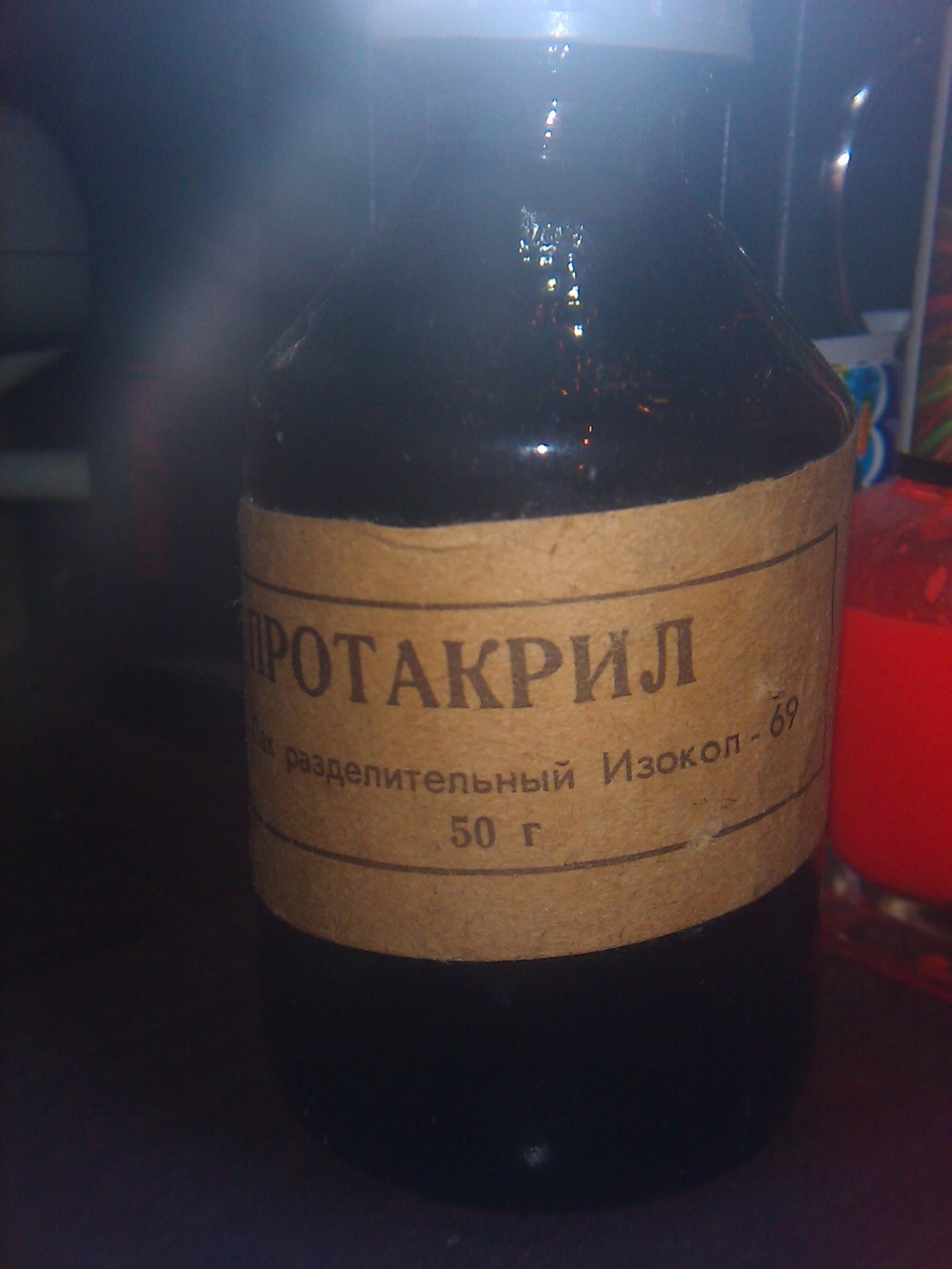

Доброго времени...
Полностью с Вами Согласен!
Протакрил. Лак разделительный Изокол - 69.
А тему о применении различного в часовом деле действительно нужно создать.
Спасибо за хороший совет.
С уважением...

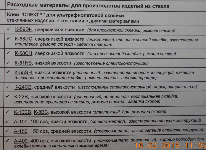

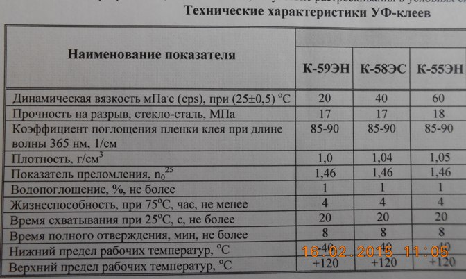

Недавно купил Уф клеи. а в месте с ним и документы с характеристикои клея. может кому интересно.

Сообщение от миша Посмотреть сообщение
...а в месте с ним и документы с характеристикои клея...
Судя по характеристикам, отличия только в консистенции.
