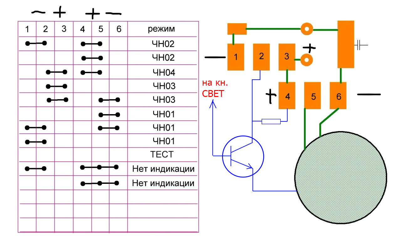

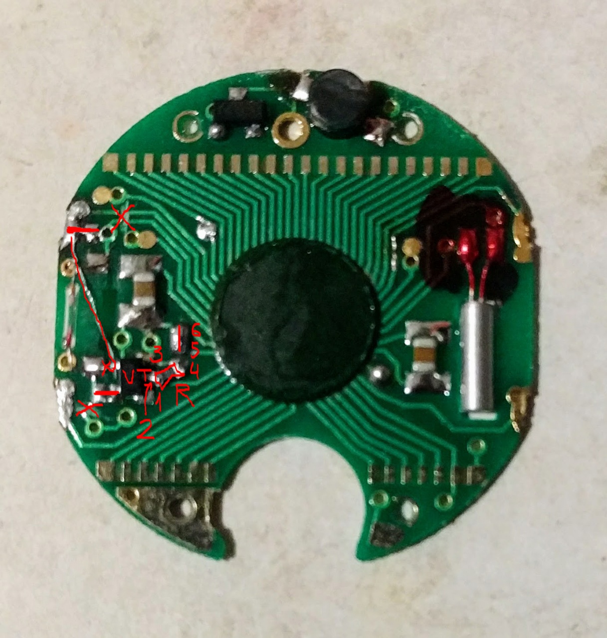

Пробую сделать так. Правую перемычку вверх (как ЧН-03), левую - разомкнуть и повесить на кнопку "свет". Таймеры будут, будильник будет... а вот если в режиме будильника нажать "свет", их откроется пять. Буду тестировать дальше...
Первый тест. Все будильники настраиваются раздельно - уже хорошо.
А вот дальше засада - второй и последующие будильники не пищат. Буду искать, куда цеплять ещё эту перемычку. Сделать бы наоборот - ЧН-03 по умолчанию, а ЧН-01 по вызову...
------- ДОБАВЛЕНО ЧЕРЕЗ 11 МИН --------
Единственный выход - инвертировать сигнал транзистором, ка в цепи звука. Буду пробовать, когда найду транзистор соответствующих размеров.

Попробовал - тоже ничего не вышло. Для переключения нужна отдельная кнопка, не подсоединённая к чипу. А тут все четыре на нём...

Итого: пришлось пожертвовать фирменной длительной подсветкой. Итак, поехали.
1. Отсоединяем вход и выход подсветки от чипа и соединяем вместе джампером возле кнопки "свет".
2. Отсоединяем нижний конец лампы от плюса и цепляем его на минус джампером возле вывода. Не просто так эти джамперы предусмотрены.
3. Берём любой мелкий NPN транзистор (мне попался PDTC144ET) и цепляем: эмиттером на минус (вывод 1), коллектором на вход чипа (вывод 2), базой на свет, между выводами 2 и 3 (или 4) включить резистор 5..10 кОм для подтяжки. Все номера выводов из http://forum.watch.ru/showpost.php?p...p;postcount=11.
4. Собираем и запускаем.
5. У нас ЧН-03. Для перехода в таймеры ЧН-01 надо выйти в основной режим, зажать свет и переключать режимы, не отпуская свет. Второй часовой пояс также включается с зажатой кнопкой "свет".
Зы, НЕ ЖАТЬ свет при установке будильников!
