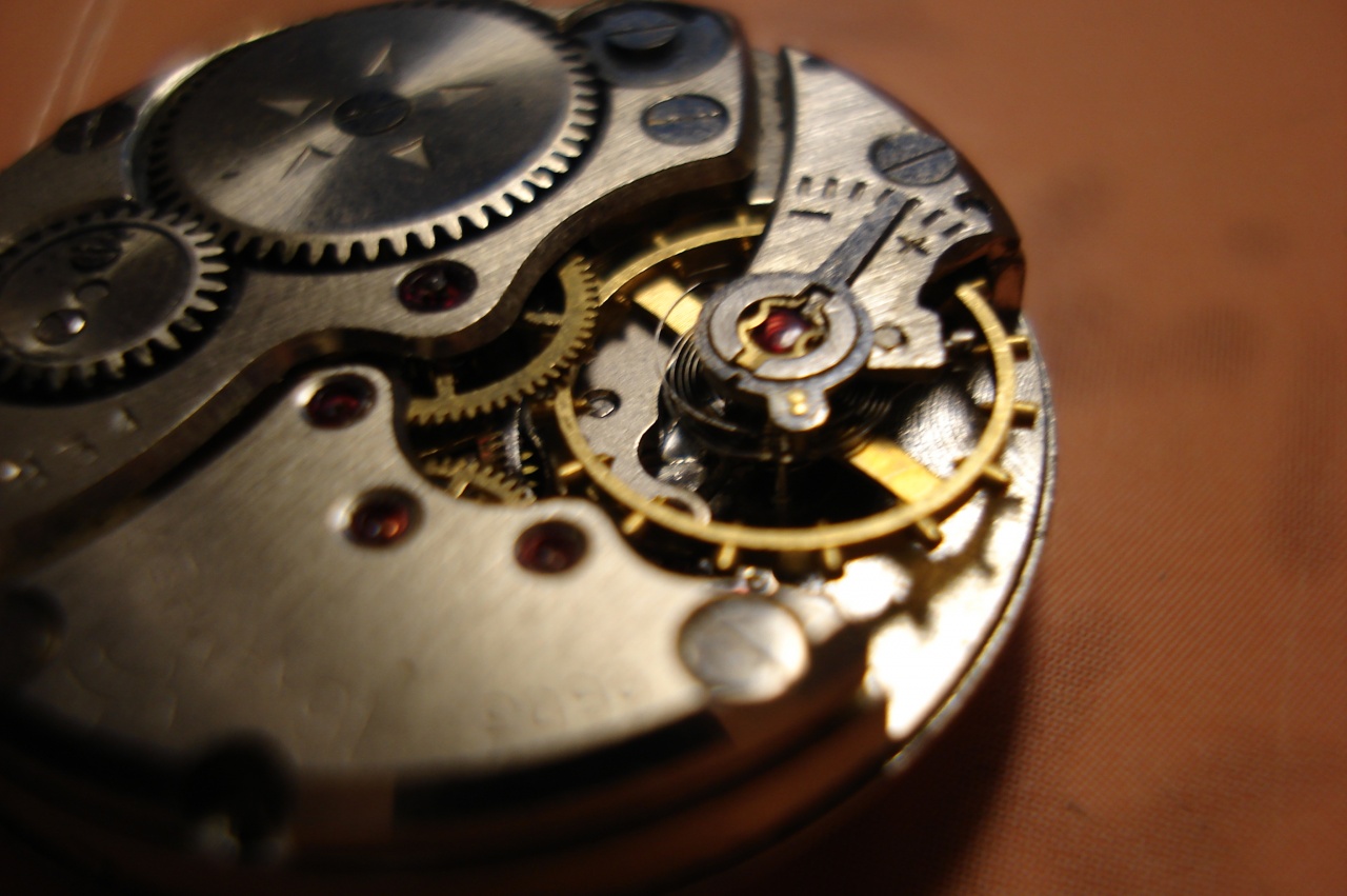

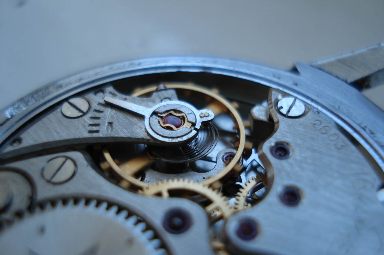

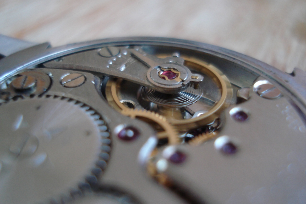

Всем доброго времени суток. Возник такой вопрос - диаметр пружины баланса (вместе со всеми витками, от внутреннего до наружного) существенно больше длины градусника, штифты которого, таким образом, оказываются на уровне срединных витков волоска, но никак не на уровне последнего, наружного, витка, который значительно выступает за градусник. Почему могла возникнуть такая ситуация, и каковы способы ее решения? И можно ли в градусник заправлять не наружный, а "более внутренние" витки волоска? (сам понимаю, что это бред)

Сообщение от retroberg Посмотреть сообщение
Нет.
У брегетированной спирали наружний виток приподнят над плоскостью и расположен значительно ближе к оси баланса, как раз хватает длины коротенького градусника.
Лучше всего будет, если Вы разместите здесь отчетливое макро-фото этого узла Ваших часов.
Этот пользователь сказал Спасибо! KARAULOW за это сообщение:
retroberg (01.04.2012)

Выглядит это все так. Один штифт градусника очевидно отогнут
http://forum.watch.ru/attachment.php...1&d=1333280499
http://forum.watch.ru/attachment.php...1&d=1333280557
Совершенно верно. Нужно выправить. Для начала попытайтесь завести приподнятый виток спирали между толстым и тонким штифтами градусника. Как раз то место витка, что под цифрой 1, должно находиться между штифтами. Кроме того, навскидку, там деформирован второй виток, то место, что под цифрой 2. Также надо править.

То есть, приподнятый виток спирали - это не деформация, и он и должен идти поверх всех остальных, проходя между штифтами градусника?
  #40
Старый 03.04.2012, 01:03
retroberg retroberg вне форума
Регистрация: 15.02.2012
Адрес: Латвия
Сообщений: 242
Сказал(а) спасибо: 161
Поблагодарили 166 раз(а) в 69 сообщениях
Для правки второго витка спираль лучше снять с баланса, или можно попробовать, не снимая?
