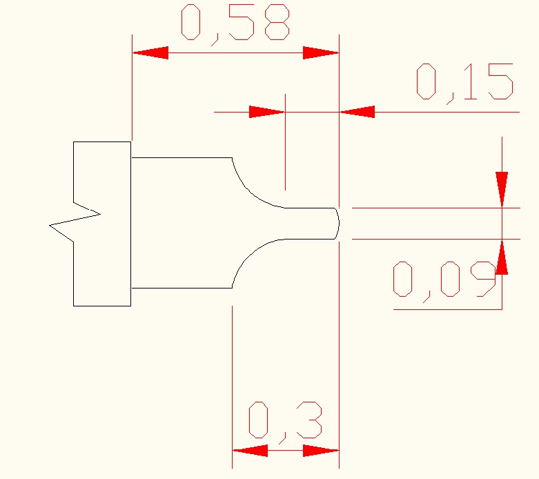

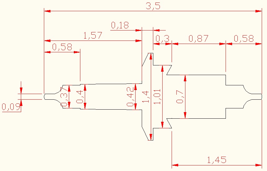

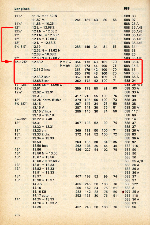

Когда станок спрашивает что точить, говоришь ось Лонжин.
ID:	2085281   Нажмите на изображение для увеличения
ID:	2085282   Нажмите на изображение для увеличения
ID:	2085294   Нажмите на изображение для увеличения

Сообщение от Graf Посмотреть сообщение
Дмитрий,
Время является драгоценнейшим, не надо тратить его, в будущем спрашивайте.
С уважением, Душан
Название: Balance Staff - Longines 12L.jpg

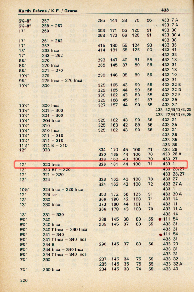

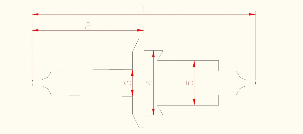

Сообщение от Душан Грујић Посмотреть сообщение
Спасибо, Душан.
Скажите, я правильно указал очерёдность размеров Вашей таблицы?
Если да, то это видимо строка 65B, они с противоударным устройством.
На этот крейсмарин тоже можно найти размер?
http://forum.watch.ru/showpost.php?p...&postcount=381
http://forum.watch.ru/showpost.php?p...&postcount=384
Спасибо.
"Теория, мой друг, суха, но зеленеет жизни древо"-Иоганн Вольфганг Гете
Добрый вечер, Дмитрий!
Да это является точным.
Что касается часов по первой ссылке это Kurth Frères калибр 320.
По второй ссылке калибр неизвестен, он не отображается в моих каталогах.
С уважением, Душан

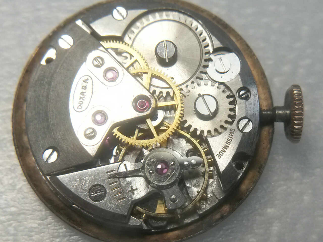

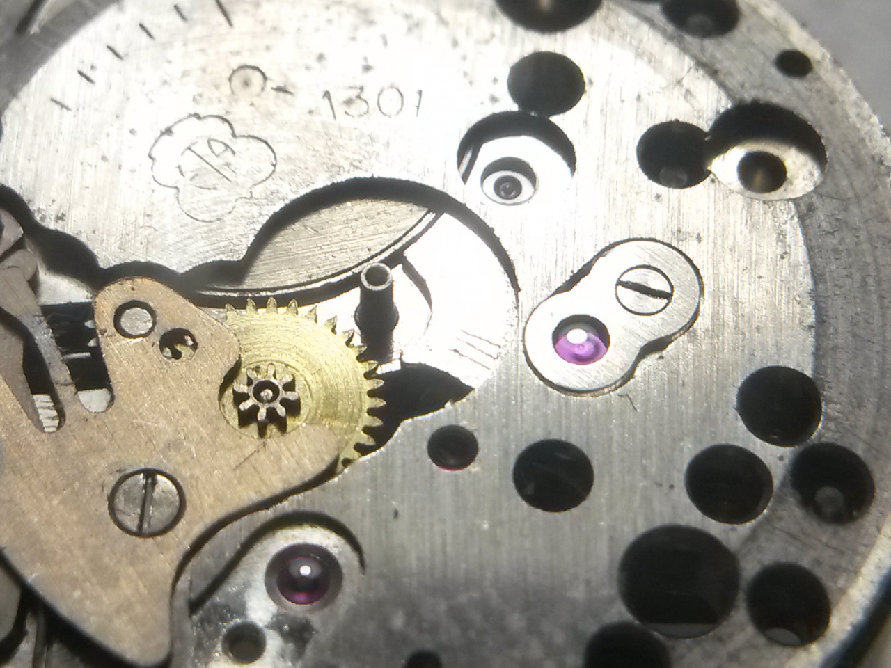

Огромное спасибо, Душан.
Забыл предупредить, это одни и те же часы., извините.
Простите, но мне придётся Вас ещё раз побеспокоить, уж очень удобно с Вашими размерами.
Первый снимок, это карманные CYMA, второй и третий наручная женская DOXA ETA 1301.
Последний вопрос ко всем, может у кого завалялся такой механизм DOXA, нужно центральное секундное колесо.
Заранее спасибо.
ID:	2090496   Нажмите на изображение для увеличения
ID:	2090497   Нажмите на изображение для увеличения
