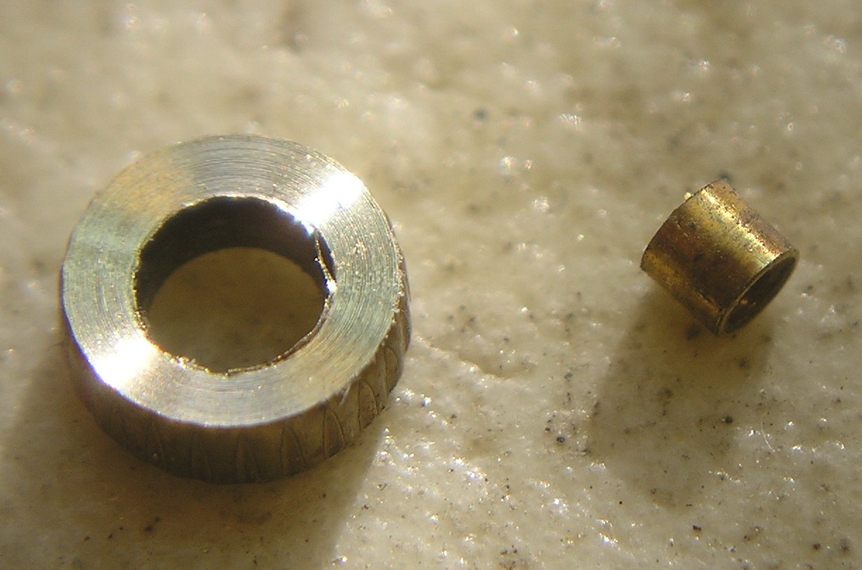

Сообщение от Graf Посмотреть сообщение
НО ОЧЕНЬ УДОБНО, ОБРЕЗАВ СТАРУЮ ГОЛОВКУ, СДЕЛАТЬ КОНТРГАЙКУ, И ИМЕТЬ ВОЗМОЖНОСТЬ РЕГУЛИРОВАТЬ ГОЛОВКУ ПО ВЫСОТЕ, если место на валу позволяет
Любую старую головку обрезаю, оставляя футор с резьбой и закантриваю головку в любом месте , как мне нужно. Обычно я подгоняю вал по длине чтобы затянуть головку и попасть на место, но и в этом случае законтрить не лишнее.
К томуже узел получается прочней, и лактит можно добавить, если вал вдруг сломается, то не ближе контрящей втулки, значит останется место чтобы схватить его и выкрутить.
С уважением, Graf.

Сообщение от Artin Посмотреть сообщение
Удлинитель очень сильно ослабляет всю конструкцию
В каком месте, если не сложно объясните.
Заводскими удлиннителями не пользуюсь. Я обычно вытачиваю длинную втулку из бронзы, как выше описанная контрящая гаечка, только длинная, и сращиваю вал в ней, прочность становится выше. Ей же кантрю головку, и никаких временных мер.
Чтобы небыло перекосов торцы втулки вала и шпильки протачиваю в станке. Такой удлиннитель мне бльше нравится.
