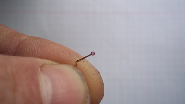

Сообщение от Popeye78 Посмотреть сообщение
В Контакте показывали цифер от восьмигранки на 18 камней,жаль уже удалили,не успел сохранить,много мнений было и вот вчера показали вот такое фото,оказывается были на самом деле 2409 на 18 камней.
А как обозначалась подобная модификация 24-го калибра? Можно какие-то подробности? От куда это, с какой целью, в какие годы? Я не только не слышал о подобном( это как раз не удивительно ), но и не понимаю назначение подобной фичи.
ИМХО. тогда проще поставить камень на модифицированном мостике ангренажа или ЗБ, зачем тогда пружинка? Может я не правильно понимаю кинематику этого калибра, но пружина из определенного материала нужна в нем чтобы трением о нее секундного триба гасить неизбежную ( для подобной кинематической схемы) неравномерность его движения. Поставив камень мы добьемся резкого снижения трения в паре триб- пружинка, тогда зачем она там нужна?.
  #3895
Старый 08.08.2015, 10:53
Аватар для Andrey M
Andrey M Andrey M вне форума
Регистрация: 05.07.2011
Адрес: Россия, Кострома
Сообщений: 3,214
Сказал(а) спасибо: 7,069
Поблагодарили 4,855 раз(а) в 1,510 сообщениях
Может, демпфирование обеспечивалось за счёт вязкости масла на камне?

Сообщение от skynomad Посмотреть сообщение
Пружинка давит не на плоскую поверхность шестерни триба, а на цапфу, которой заканчивается триб, потому никакую неравномерность движения она не может гасить за счет трения.
Ее поставили чтобы добавить противоударности, дабы СС не слетала при ощутимых ударах (например).
Если секундный триб жестко зафиксировать мостом, то ни скачков ни "плясок секунды" не будет. Аммортизация в этом механизме - инженерный просчет или стремление к удешевлению производства.ИМХО.

  #3898
Старый 08.08.2015, 21:46
Аватар для ol473
ol473 ol473 вне форума
Регистрация: 01.04.2015
Адрес: Екатеринбург
Сообщений: 225
Сказал(а) спасибо: 177
Поблагодарили 488 раз(а) в 94 сообщениях
интересно...
А как стрелку устанавливать?
Наверно очень просто выдавить камень при установке?
