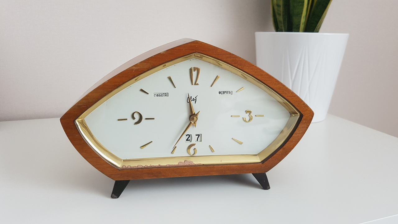

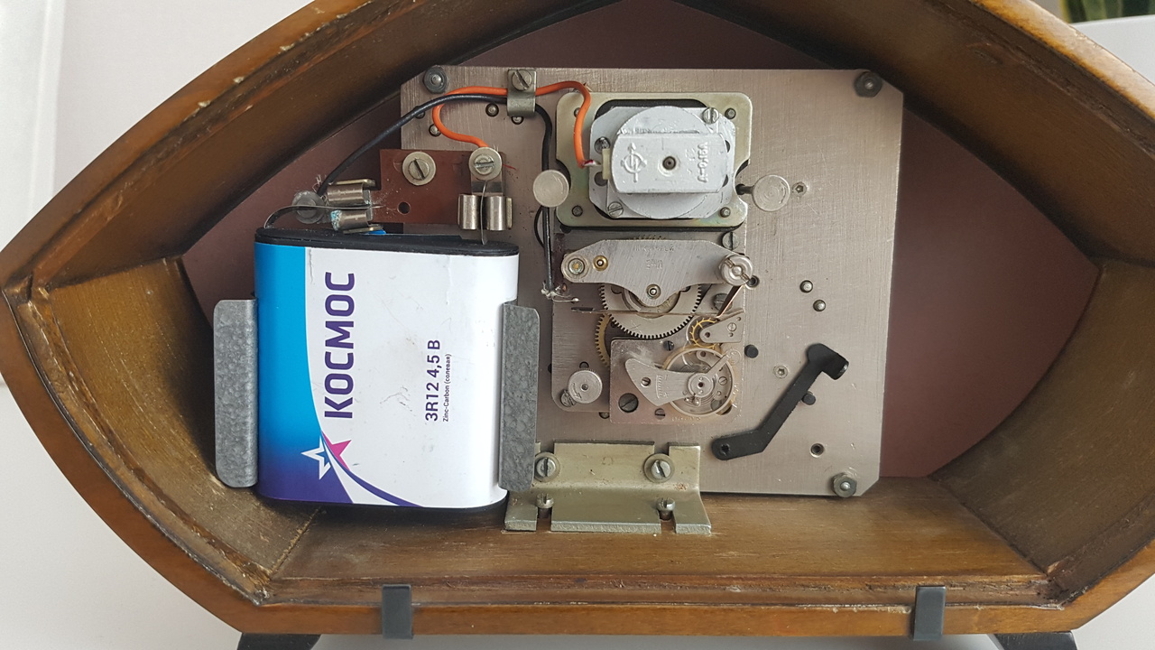

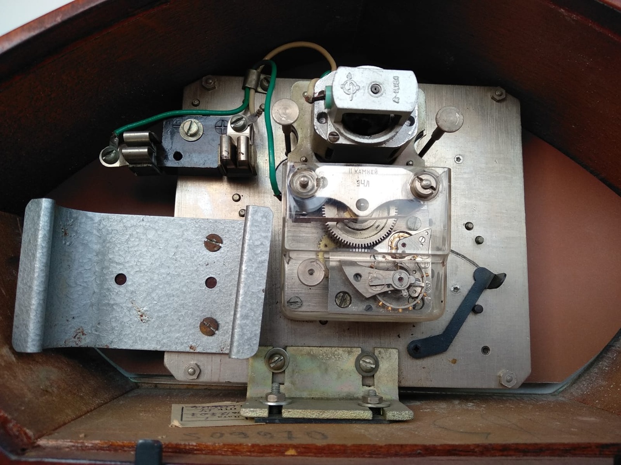

привет коллегам по увлечению!
недавно стал обладателем замечательного Света
продублирую здесь:
часы внешне на 4 (немного облез рант под стеклом, в остальном недостатков нет
восстановил ход:
1. зачистил коллектор электродвигателя и устранил замыкание между его полукольцами, которое образовалось из-за износа. Двигатель зажужжал
2. снял слои "сэндвича":
- цифер, чтобы отрегулировать календари и проверить их работу
- отсоединил слой календарей от механизма. Подтянул гайку текстолитовой шестерни. Из-за этого, двигатель е крутил заводной барабан
3. немного помучался со сборкой обратно, т.к. одно из колес неочевидно должно было встать под текстолитовое, но справился
4. почистил и смазал блок под названием "ЧЧЗ" (механическую часть)
и вот, часы вернулись к жизни!
но вылезла проблема - идут несколько часов, каждый час срабатывает подзавод. Идут точно, календари срабатывают в полночь
но через 4-6 часов они останавливаются, не дойдя до очередной точки подзавода.
В чем может быть проблема, куда копать? Ведь, если они идут несколько часов, значит, все в них нормально. Завода пружины хватает по следующей точки срабатывания контактов. Почему на 5-6 цикл они останавливаются?

Пружину вынимали из барабана? Промывали? Если нет, то, возможно, она залипает из-за грязи. Если да, то могли напутать с её преднатягом. По книге должно быть 3 оборота, но у меня "Энергия" ходит и при двух. Или что-то в механизме календаря заедает. У этих часов в течение почти всех суток кулачок отжимает главный рычаг календаря, растягивая пружину, а в полночь он возвращается назад, поворачивая главное колесо календаря. Возможно, что-то не так с прорезью на конце рычага, которая движется по проточке в неподвижном штифте. Или, опять же, что-то там не промыто и не смазано.

Еще раз разобрал механизм, промыл пружину. Все собрал. Часы исправно идут, каждый час подзаводясь. Календарь работает. Часы-супер!
Да, почитал тему. Особенно, про балансы. На моих часах его, видимо, меняли, но не хватило опыта сделать нормально. Пришлось выставить нормальную выкачку, и отрегулировать ход. Идут точно!

В своё время вставил пружину практически без преднатяга - так и получилось. Причём остановки начинались при подсевших батареях, примерно за одну минуту до заводки. Завёл вручную на три оборота - никаких проблем.
