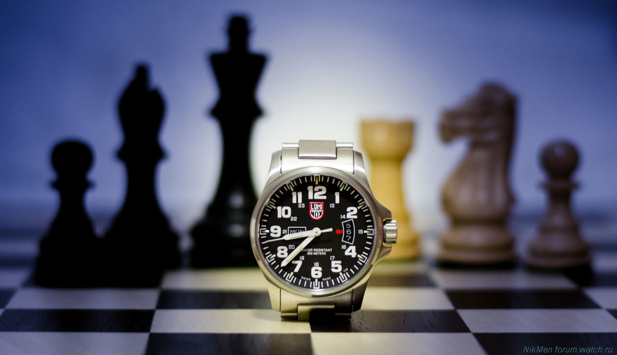

Снято на кроп зеркалку (кроп-фактор 1,5) + полтинник на диафрагме 2.2, источник света сверху один.
Режим приоритета диафрагмы. Без штатива.
Отчет о часах в ветке Luminox

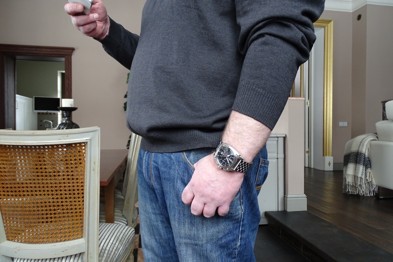

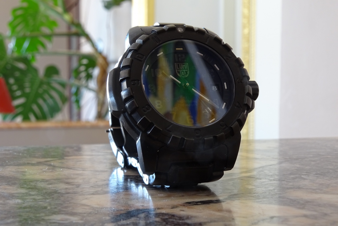

Не то слово! Я как раз сейчас сам нахожусь в стадии освоения нового аппарата и понял что мыльницы списывать со счетов рано! Хотя бы из-за малого размера и большей глубины резкости. В темное время суток они конечно проигрывают но при ярком солнце по прежнему дают не плохую картинку! Вы только посмотрите на ваш снимок мыльницей,-на сколько он более резкий! Глубина резкости у мыльниц конечно потрясающая. Я слышал что сейчас масса народа покупает себе серьезные аппараты в надежде что будут крутые снимки...а в результате очень сильно обламываются...да и погоня за мегапикселем уже давно лишена смысла...даже многие профи отмечают что больше 15 мегапикселей им по сути дела и не надо...25, 30 нужно только тем кто печатает листы формата А2 и больше..
Не удержался и приобрёл в предверии сезона относительно компактную мыльницу с подзорной трубой
В основном в светлых сумерках фотки намечается делать - подкупило то, что оптика Цейс - в походном бинокле с маленькими стёклышками 10х20 с этими стёклышками видно оч. неплохо - так и Сонька оправдала эту надежду.
А 20Мп - ну это просто цифровой зум х2 - получается вместе с оптическим х50 все х100
Ну и как бонус не надо карточку памяти доставать из фотика - по Wi-Fi выгружаются либо в телепон, либо в комп. Ну и часы на руке можно фоткать из далека, видя, на смарте, что фоткаешь
