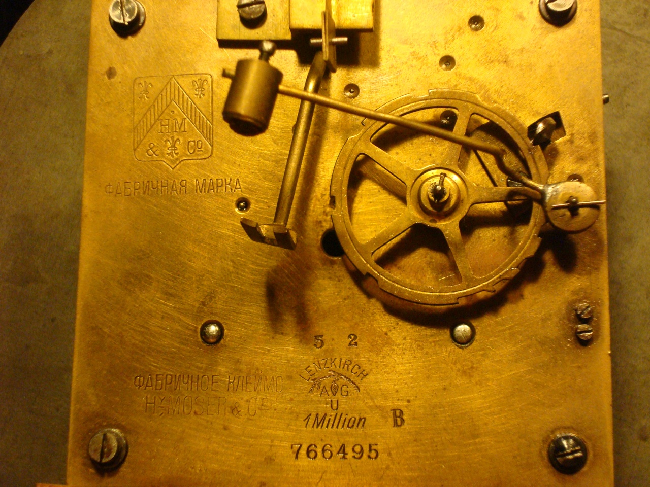

Сообщение от Leonis Посмотреть сообщение
отя стоп, что то тут не так - у меня механизм без боя, узкий, но стоят цифры "52" и буква "B"
Вот пример "шайбы" от торгового дома Мозер. 52 это тип механизма. Может быть с боем и без него.

Сообщение от Odsnya Посмотреть сообщение
