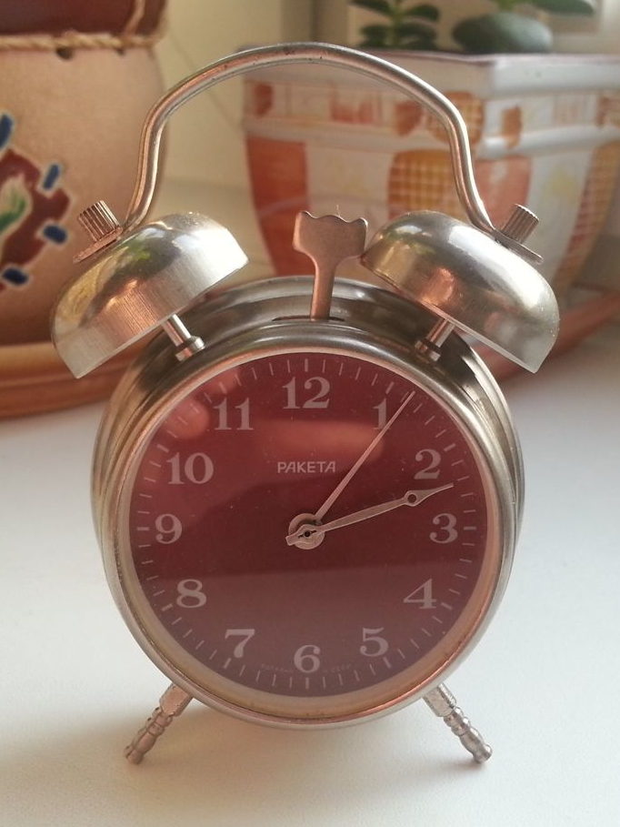

Шифр оформления- 1041264
Обещал в конце предыдущей страницы.
Сохранены в архиве фото парочки экземпляров с разницей в дате вып. порядка десяти месяцев.

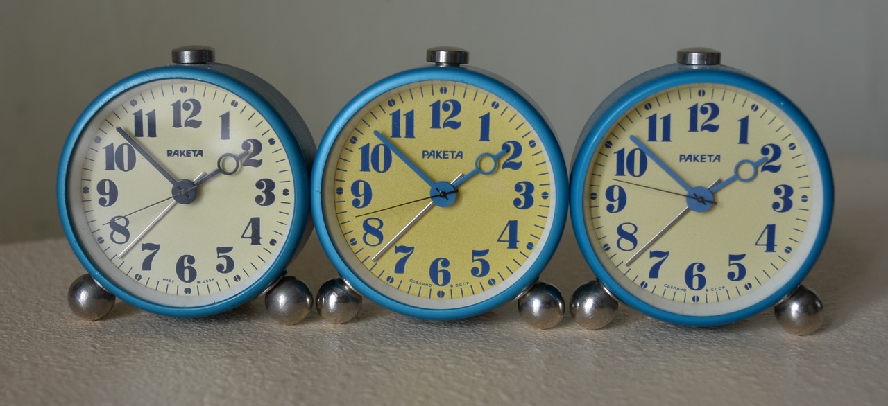

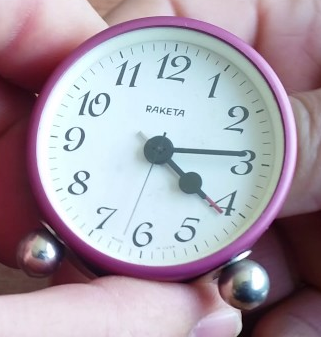

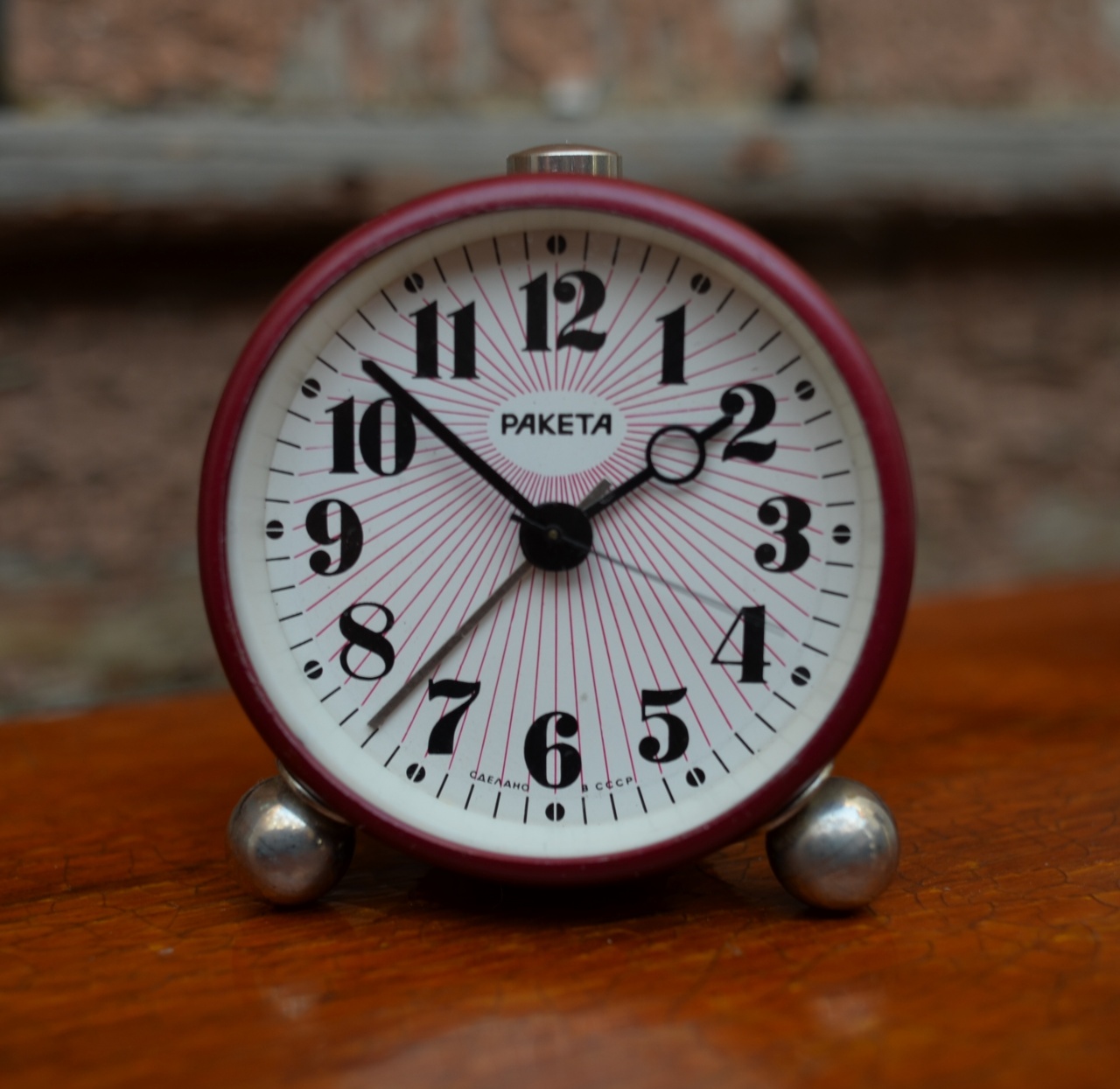

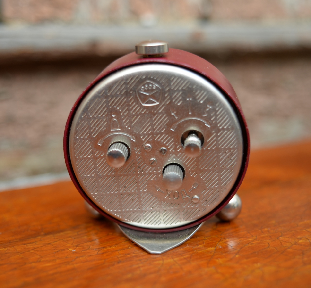

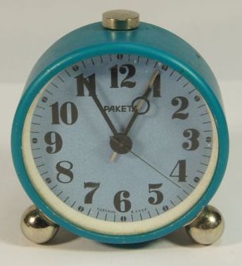

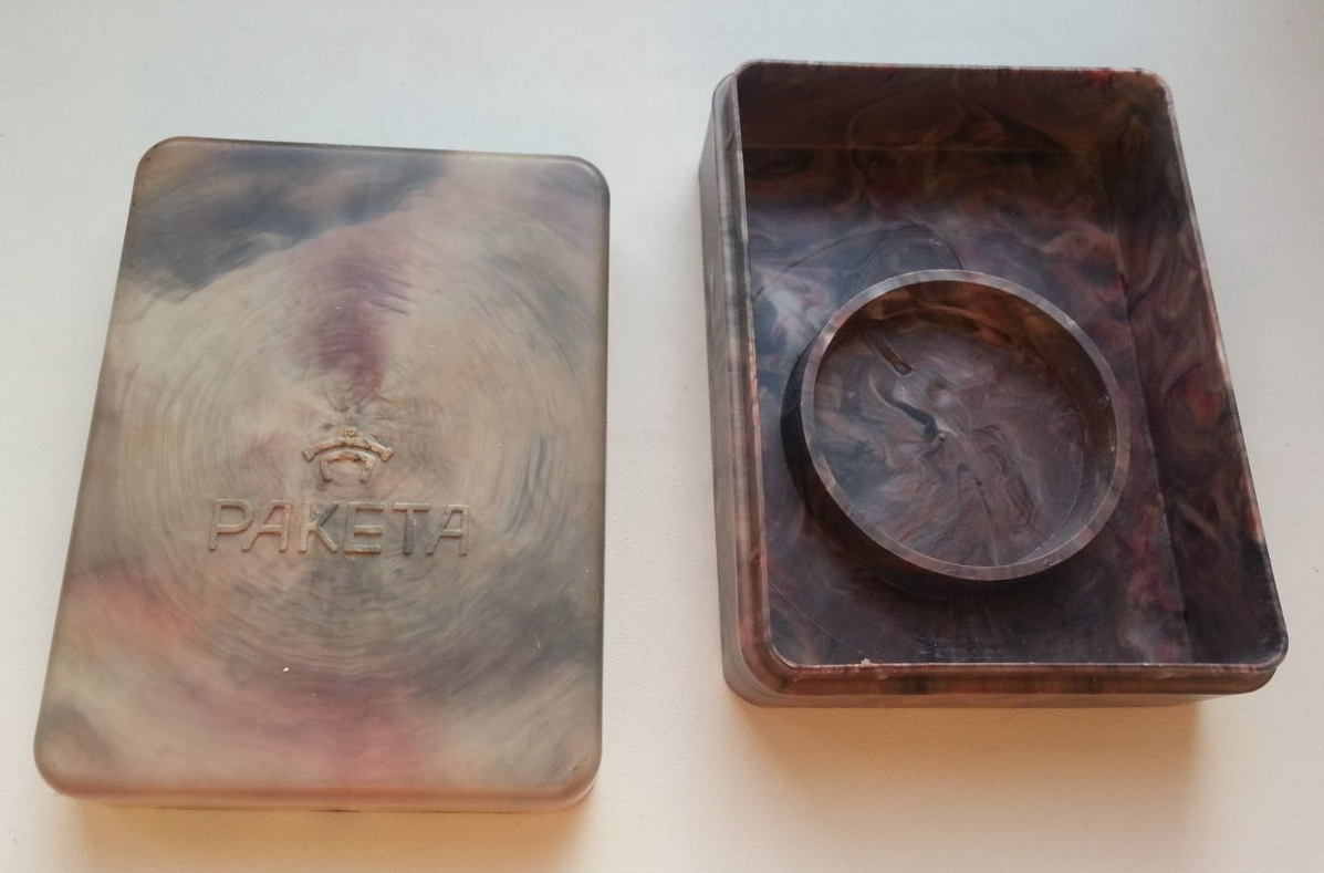

  #388
Старый 09.02.2021, 16:06
Регистрация: 31.08.2011
Адрес: рф
Сообщений: 6,297
Сказал(а) спасибо: 12,480
Поблагодарили 12,203 раз(а) в 3,759 сообщениях

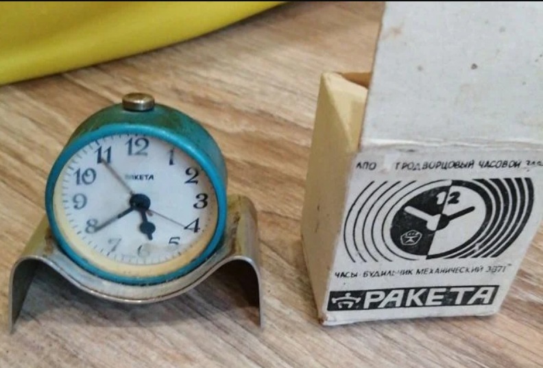

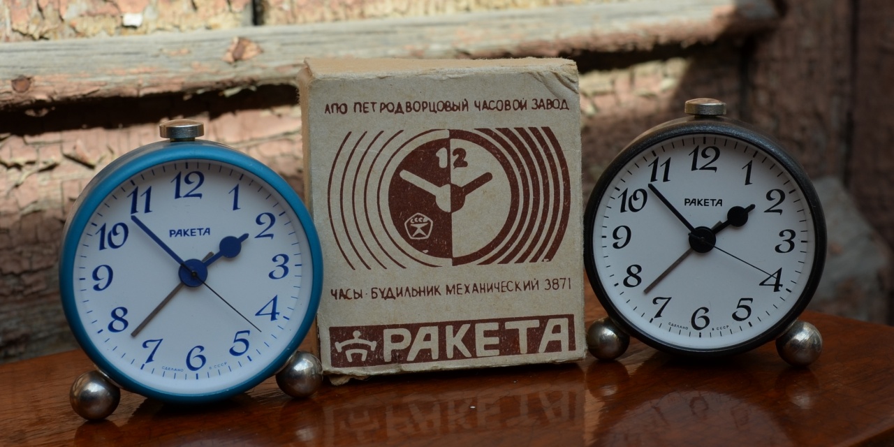

38503 шифр оформления 1134275,разновидности.
Хочу сделать анализ всех вариантов 38503 "на шариках".
Начну с самого раннего оформления и по шифру-"275" и по имеющимся паспортам,
самый ранний из виденных- март 1985г(а конец выпуска малого 3871-февраль).
Достоверно знаю четыре варианта-голубой,чёрный,серый-кириллица и бордовый(розовый)-латиница.
Все варианты с короткими стрелками,соответственно и выпуск этой версии был закончен раньше-по моим прикидкам приблизительно середина 1986,
выпустив под конец бордовый вариант на латинице.
Латинские варианты и в других типажах будильников РАКЕТА начали выпускаться только в 1986г(исходя из имеющейся статистики).
И редкость бордового,тоже свидетельствует об очень кратковременном выпуске.
С длинными стрелками в этом шифре оформления вариантов уже не было,что явного говорит в пользу того,что их выпуск прекращён раньше других
шифров оформления "на шариках"- 1134578(короткие и длинные стрелки) и 1134585(только длинные).

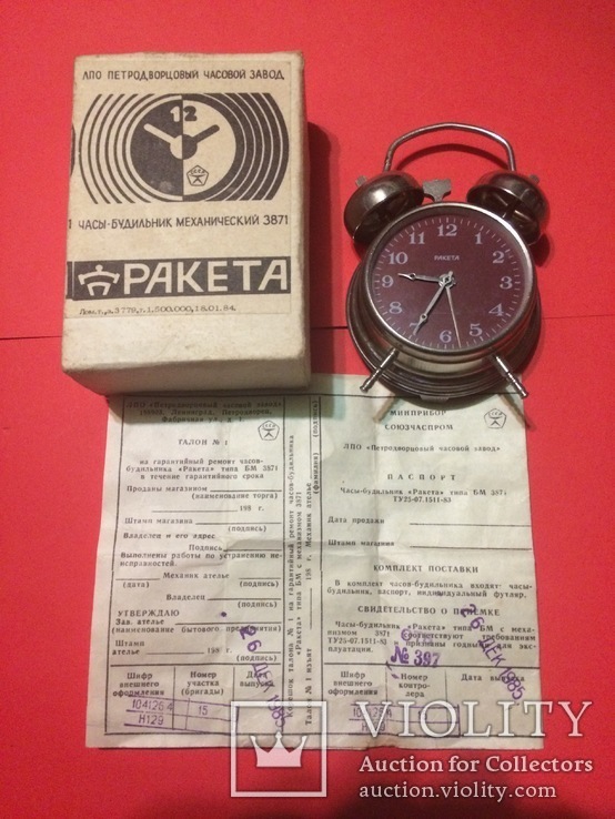

И моя версия, что коробка с фото №1 является заводской комплектацией, а не случайно приблудившейся, получила ещё одно подтверждение.
Фото №4 ,взято с АВИТО,продавался такой наборчик(жаль без паспорта),
но коробочка в точности с такой же графикой(знак качества слева) и будильник в том же шифре оформления.
И вторая такая случайность выглядит уже,как не случайность(извиняюсь,что на фото всё так безобразно выглядит)...
Выпуск малых 3871 был только что завершён, а какое-то количество неиспользованных коробок от них осталось,не в макулатуру же их пускать.
Недавно узнал,роясь в интернете, что СОЮЗЧАСПРОМ существовал только до конца 1985г, а с начала 1986г уже ГЛАВЮВЕЛИРПРОМ,
а паспорта с СОЮЗЧАСПРОМОМ вырабатывали ещё несколько месяцев 1986, т.к. был напечатанный задел.
Вариант в сером корпусе считаю не отдельной дизайнерской версией,а случайно образовавшейся из-за перебоев с голубой краской,
т.к. серый вариант ,точная копия голубого,за исключением корпуса.
Все остальные имеют свои нюансы :у голубого варианта голубая оцифровка,стрелки,
у черного-чёрная оцифровка и стрелки ,у бордового -чёрная оцифровка,стрелки,т.к. это гармоничное сочетание с бордовым корпусом+ латинский вариант цифера,
но это уже фирменная фишка...
Если бы серый был дизайнерской задумкой,тогда он был бы в серой гамме обыгран-серая оцифровка,стрелки...
Да и выпущен не массово,что может свидетельствовать об авральности его происхождения.
В следующих постах продолжу обзор других шифров оформления-"578" и "585".

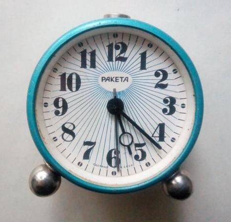

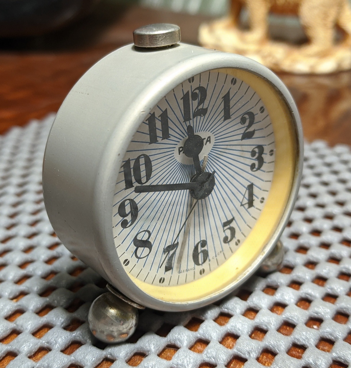

  #389
Старый 13.02.2021, 08:31
Адрес: рф
Сообщений: 6,297

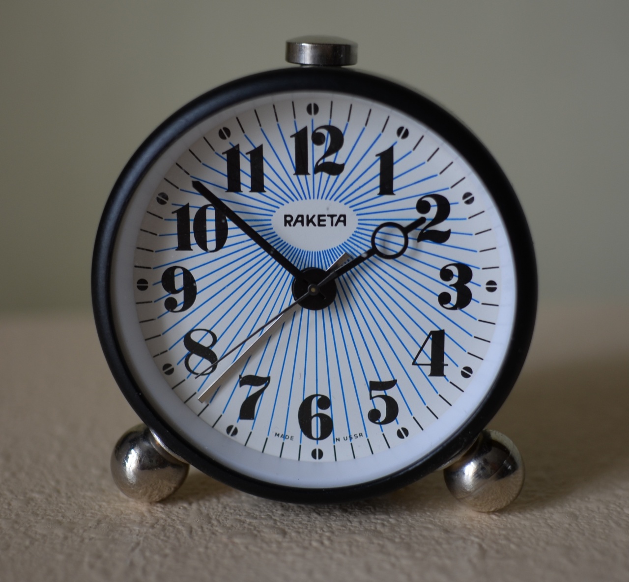

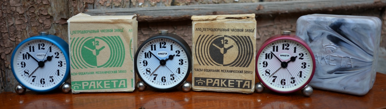

38503 шифр оформления 1134578,разновидности.
Продолжаю обзор, следующего оформления,в этом типаже будильника-"578".

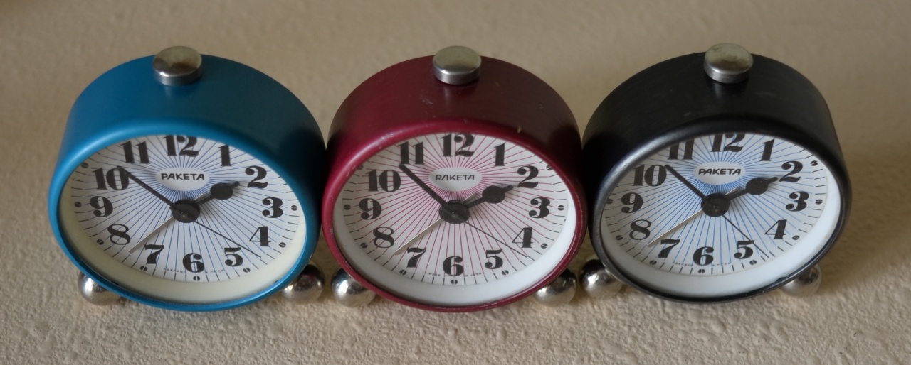

В этом шифре существует гораздо больше вариантов:
четыре ранних,с короткими стрелками, в корпусах-голубой,чёрный,серый(под вопросом,т.к. на фото видел единственный экз.)-кириллица и бордовый латиница.
и четыре поздних,с длинными стрелками,в корпусах-голубой и бордовый-кириллица
и голубой и чёрный-латиница.
Предположительно, могут существовать ещё два поздних: чёрный-кириллица и бордовый-латиница, но достоверного подтверждения,что ПЧЗ собирал такие варианты,
на данный момент времени не имею.
Поздние варианты выпускались кратковременно и попадаются очень редко,
кстати, бордовый-кириллица и чёрный-латиница имеют на крышке знак качества,
что тоже очень редкое явление,для этого типажа,а для латиницы странно,
но т.к. это полностью комплектный и абсолютно не б.у. экз.,то факт достоверный.
По времени выпуска из того, что имею в архиве датированного:
самый ранний экз. с короткими стрелками-май 1985,самый поздний июнь 1986(бордо),а самый поздний с длинными стрелками-сентябрь 1986.
Имею бордовый вариант с длинными стрелками на латинице,но есть сомнения, что это не котлета,т.к. стрелка уст. будильника стоит от малого 3871,
а продавец у которого он куплен не брезгует подажей котлет, точнее из того что он продаёт, котлет большинство,т.ч. жду подтверждения этого варианта.

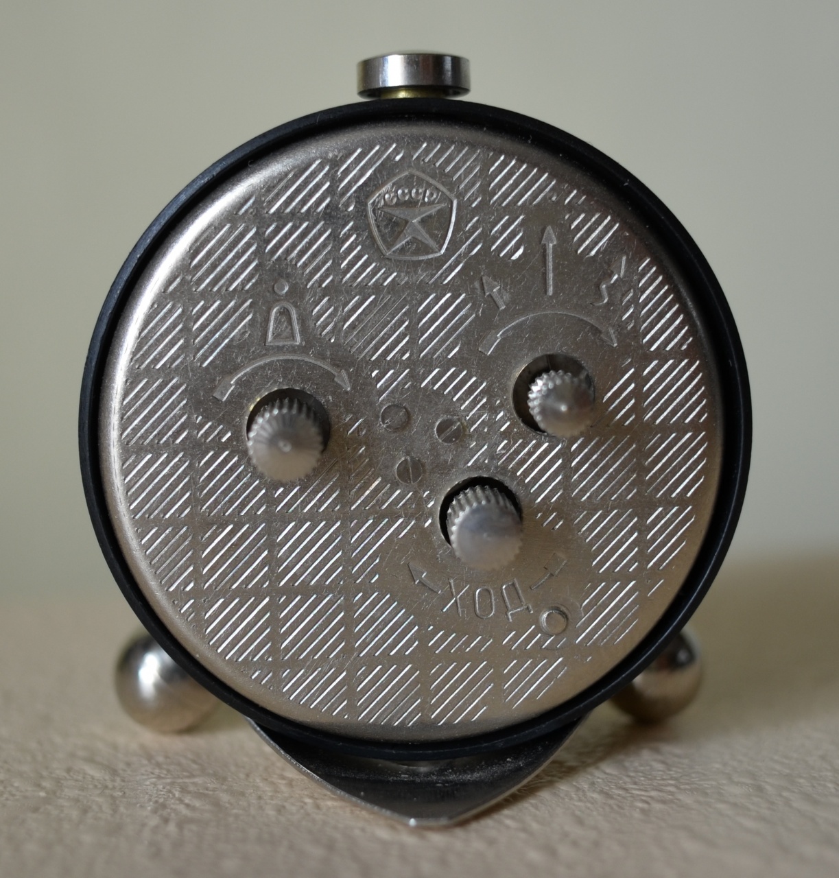

Серый, что на фото №3,тоже под вопросом,т.к. он единственный и тут вполне допустимо,что могла быть замена корпуса.
Ещё одно наблюдение-этот шифр оформления имеет большую унификацию,т.е. голубые и чёрные варианты имеют абсолютно одинаковые циферблаты и стрелки, у всех разновидностей-стрелки чёрные, в отличии от "275" шифра оформления.

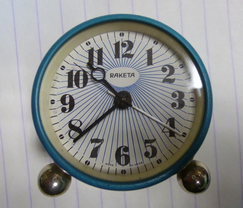

38503 шифр оформления 1134585,разновидности.
Часть третья,шифр оформления-"585".
Это оформление,самое позднее в типаже "на шариках".
Вероятно,выпускалось совсем недолго(вряд ли более трёх-четырёх месяцев),т.к. встречается редко.
По сути, это упрощённый вариант оформления "578" у которого убрали с циферблата лучики.
Существует только в варианте с длинными стрелками,в корпусах голубого окраса,
в четырёх вариантах : кириллица и латиница с голубой оцифровкой и стрелками
и кириллица,латиница с чёрными оцифровкой и стрелками.
Предполагаю, что была задумка с чёрной оцифровкой-стрелками устанавливать в чёрные корпуса(так было в "275" шифре оформления),но что-то не заладилось.
Имею датированный экземпляр выпуска-декабрь 1986г.

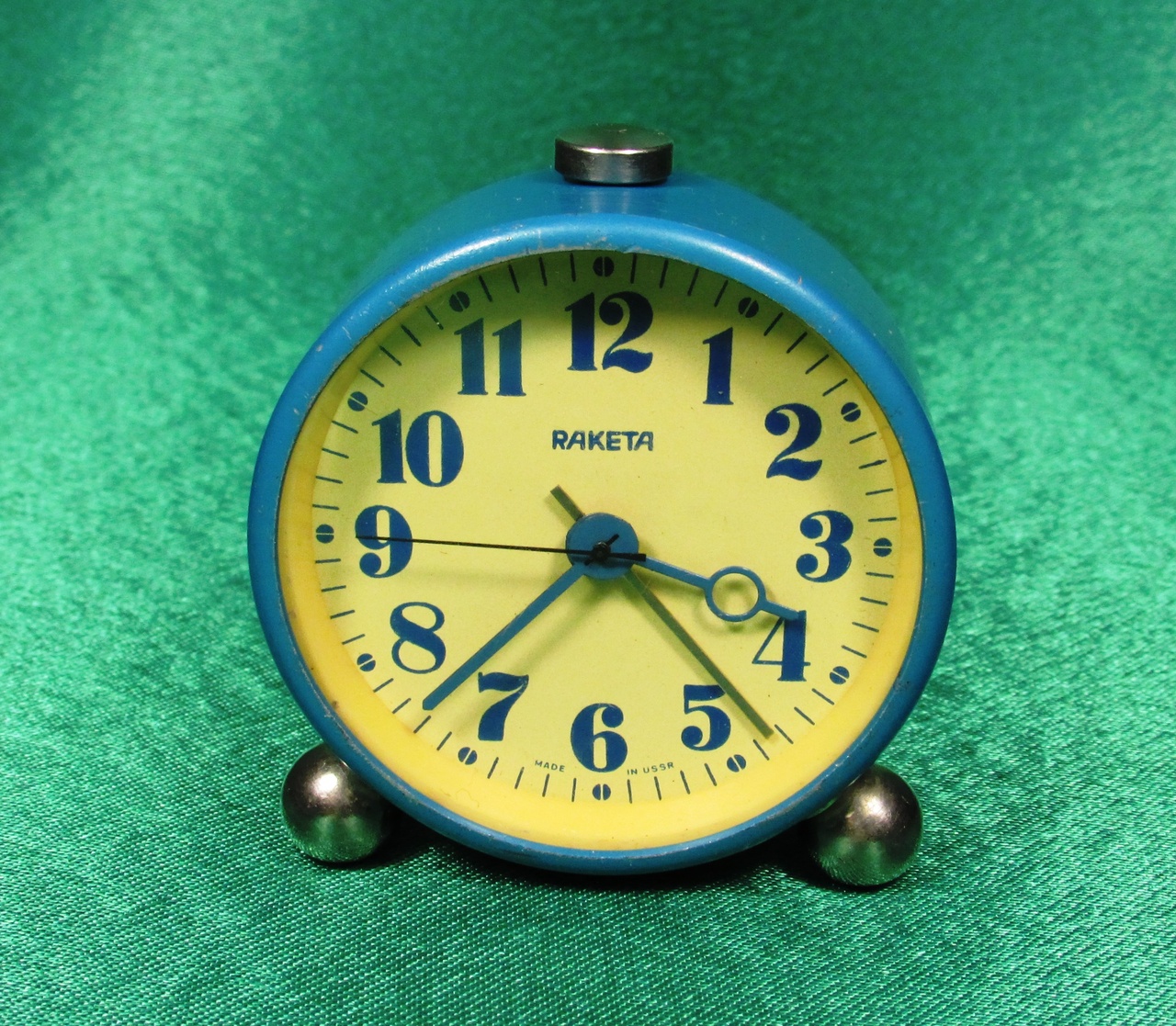

Существует такой нюанс, что основа циферблатов у этого шифра оформления
имеет желтоватый(разной интенсивности,видно на фото №1) или сероватый оттенок.

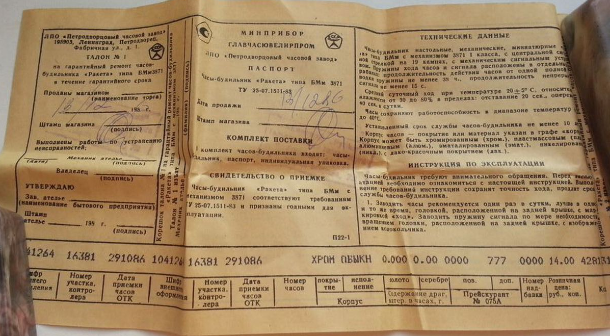

Уточнение по предыдущему посту,роясь в своём архиве нашёл датированный экз.
"578" оформления-тоже декабрь 1986г(фото №4,5),так же в голубом корпусе,что расширяет диапазон выпуска этого шифра оформления и подтверждает,
что поздние(вып. конца 1986г) будильники в этом типаже,ограничены только этим окрасом корпуса.
