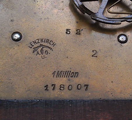

Приветствую.
Есть такие часы. Серийный номер 1 Million 178007
Судя по таблице, данной в первом посте, год 1899.
Цифра 2 если я правильно понял, означает механизм более низкого качества. Что означает 52?
И причем здесь мастер Удалов? Занимался ремонтом этих часов? Штамп на обратной стороне стоит.
У них бой сбит. Можно самому настроить или надо к мастеру нести? Идут нормально.
Спасибо.

Добрый день, добро пожаловать на форум!
Часы, вероятнее всего, были куплены по каталогу Г.Мозера с доставкой по почте и местный часовой мастер (Удалов) занимался установкой их на ход, дав "ручательство" на год.
Цифра 2 означает механизм чуть более низкого качества, дешевле такие механизмы были незначительно, однако именно их предпочитали закупать многие торговые дома для установки в корпуса собственного изготовления, как в Вашем случае.
Цифра 52 - это "серия" механизма, обозначает характеристику, связанную с длиной маятника.
Бой отбивает кол-во, не соответствующее часам?

Сообщение от Oled Посмотреть сообщение
По идее, бой, раз в полчаса и каждый час.
Бьют:
В 16-50 1 раз
17-20 7 раз
17-50 1 раз
18-20 1 раз
18-50 9 раз
...и далее, в таком духе.

Это Вам стрелку минутную немного поправить и всё будет в порядке.
