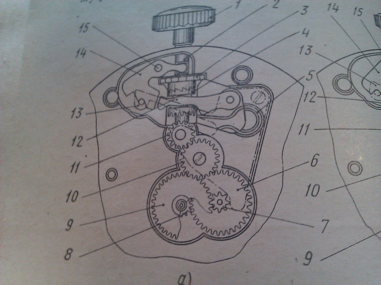

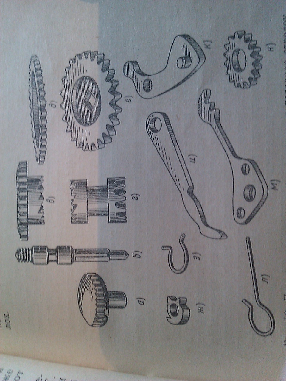

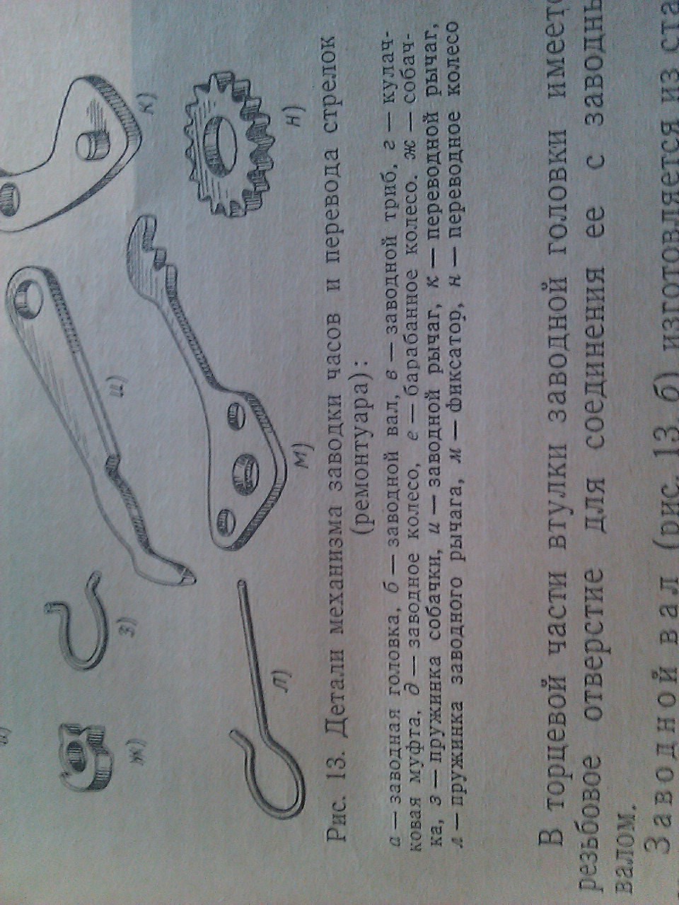

Еще какВсе перечисленные пРОБЛЕМЫ с проскакиванием,зависят от трех деталей(щас умничать буду)Ремонтуара ,В,завод.триб выкрашивание зубьев(завод до дури),М,фиксатор(ослабление,облом),Л,пружина зав.рычага(ослабление).До остальных Проблем(выработка в платине,износ) ваши экземпляры,не 50-60х годов,еще не дожили. Пы.Сы пардон за фото.

На счет брака,всякое бывает,пружина да ослабла или фиксатор,мост (большая с шестеренками,на ней ,,клюшка,, крепится),на это не влияет(если только зав.колесо не болтается)Стрелки должны переводится с небольшим усилием,но с постоянным,что то с минутником(мин.триб)или с шестеренками,попало что то(обломок зуба,фиксатор.Можно чуйть капнуть масла,под скунд.стрелку,если не поможет, надо снимать циХфер и смотреть
