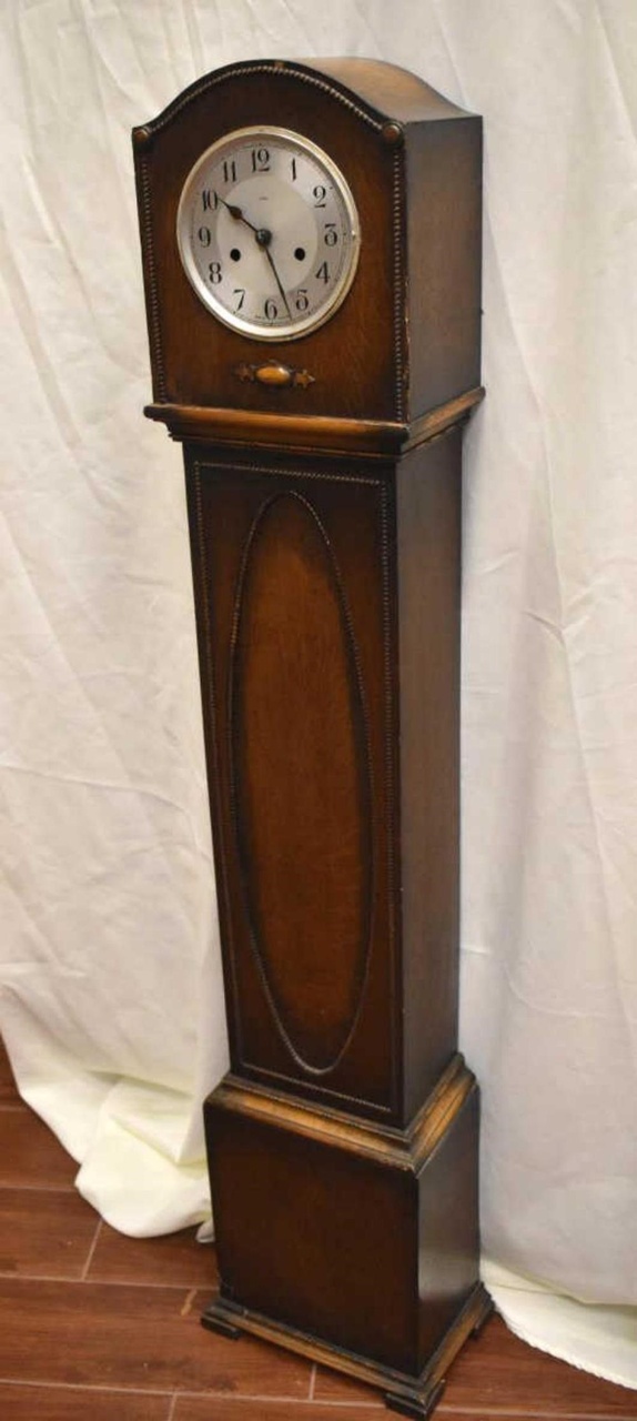

Немного пришёл в себя после трудной поездки (огромные и долгие очереди на границе) и решил поискать информацию по этим напольным часикам.
По поиску названия фирмы (Enfield) удалось найти множество подобных (но не точно таких же) часов.
Они называют их "Бабушкиными" часами, "детскими", миниатюрными и т.п.
Пишут размер в дюймах (50 - 60), и относят производство 1920 - 30 г.г.
Стиль чаще называют "Арт-Деко

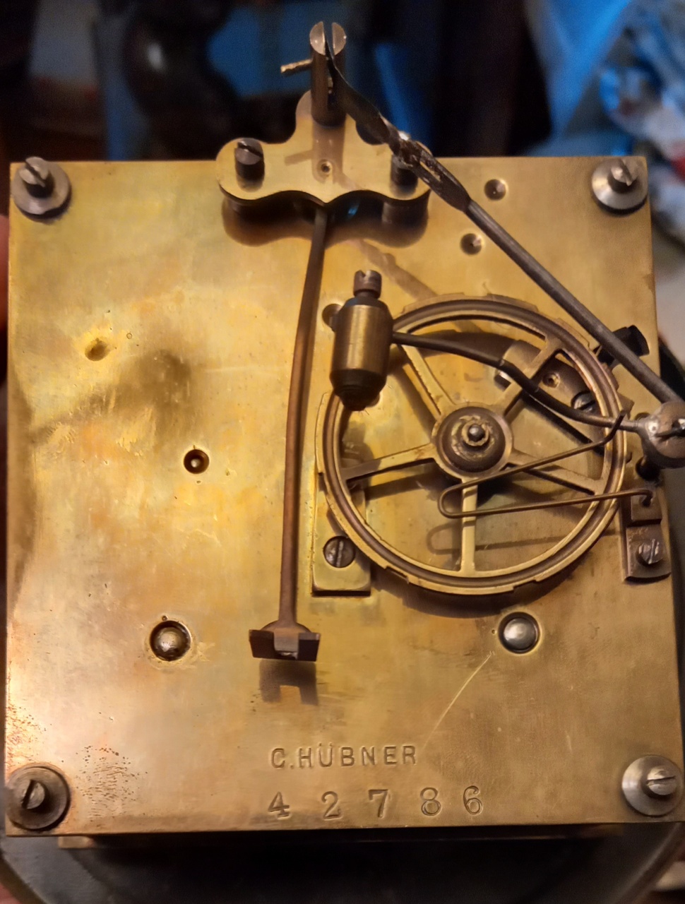

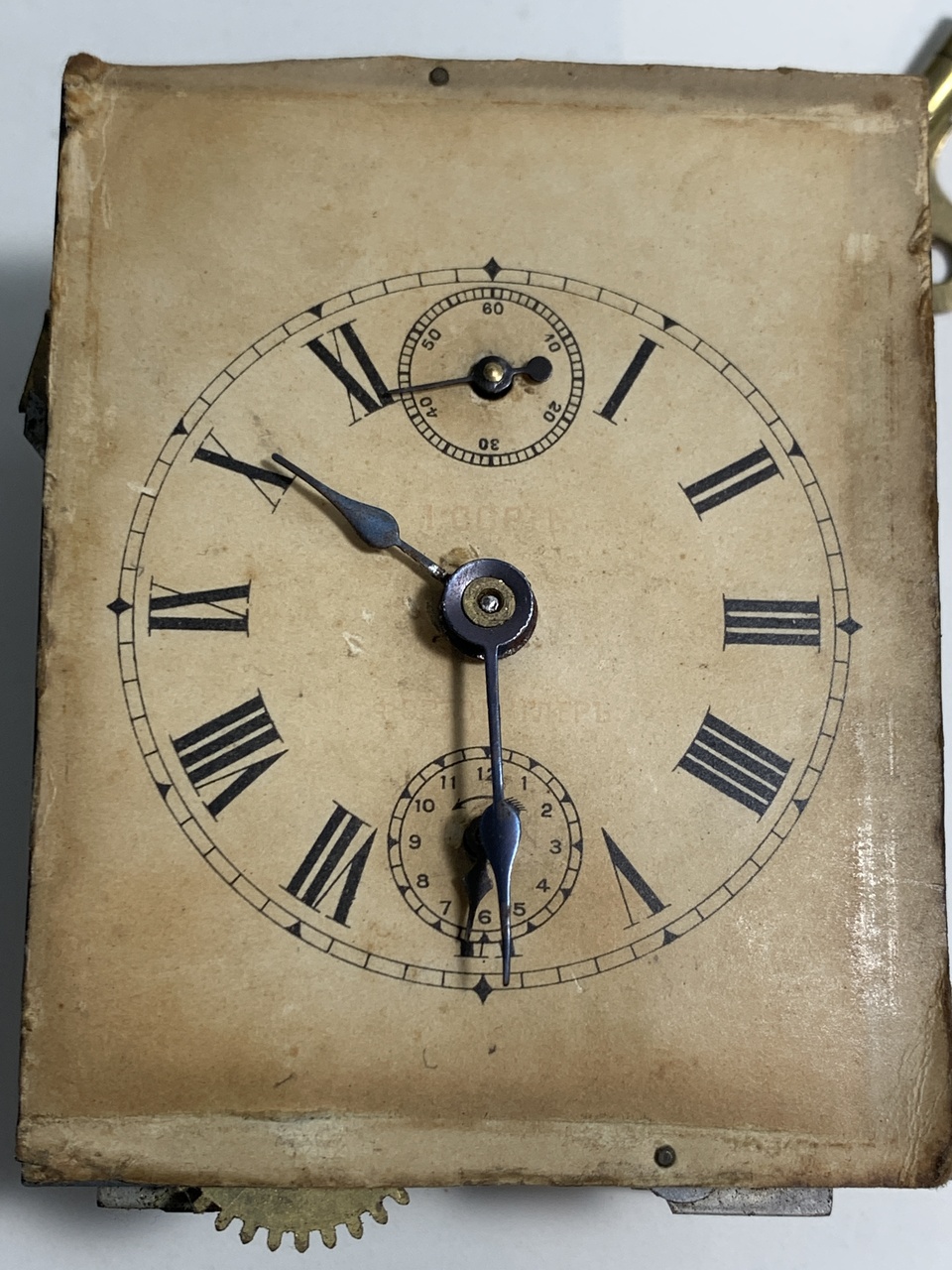

Здравствуйте. Подскажите что за часы?

На первый взгляд FMS, для более точного определения желательно больше фото с разных сторон.

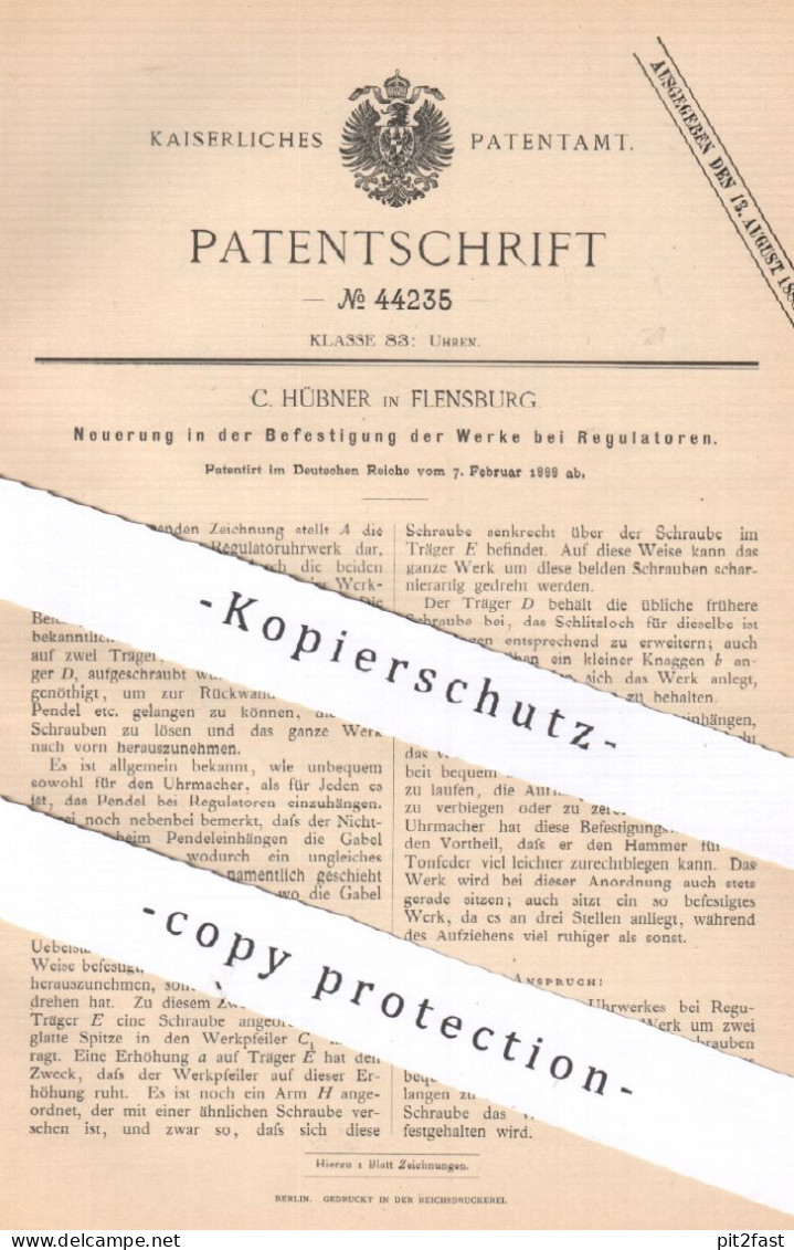

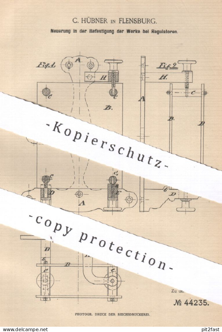

Сообщение от Matroskin50 Посмотреть сообщение
Здравствуйте!

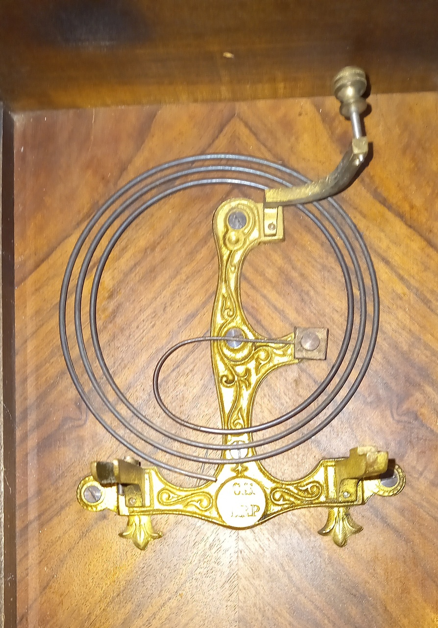

Механизм похож на FMS, но это не FMS, а более редкий зверь, судя по клейму, - C. Hübner из города Flensburg. Кристиан Гёбнер известен, прежде всего, некоторыми своими изобретениями, например, поворотным кронштейном, позволявшим настраивать ход часов не вынимая механизм из него, а просто разворачивая боком (Митрич, у тебя такие часы, кажется, были). Патент, описывавший это изобретение, получил No. 44235, был оформлен в 1888 году и назывался 'Neuerung in der Befestigung der Werke bei Regulatoren' (Новый метод крепления механизма регулятора).
Вскоре Гёбнер продал право использовать свой патент другому производителю - Кристиану Стеле (Christian Stähle) в Швеннингене, и чаще всего такие кронштейны встречаются именно с его инициалами - "CS DRP".
В данном случае, вероятно, мы имеем дело с механизмом производства собственной фабрики Хёбнера. Нажеюсь, Татьяна внесет еще ясность в этот вопрос.

Это крепление механизма

Сообщение от Oled Посмотреть сообщение
Здравствуйте!
С уважением,
Олег
Вы правы. Но это не FMS, а сам Кристиан Штале.
Кажется, у меня самый старый патент Huber под номером 32 xxx.
Так почему же здесь так написано?

Сообщение от Yahagi Посмотреть сообщение

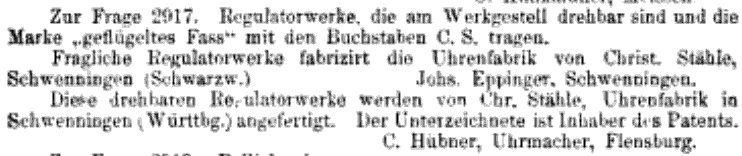

Возможно, дело в том, что производились такие кронштейны именно фабрикой Stähle и никем другим. Hübner сам об этом пишет в ответе на вопрос читателя в DUZ в 1892 году, и, видимо, он использовал их и для своих часов, покупая у Stähle. Вот что написано в газете:
"По вопросу 2917: Об механизмах регуляторов, вращающихся на кроншейне и имеющих маркировку крылатого барабана с буквами CS. Механизмы регуляторов, о которых идет речь, производятся часовой фабрикой Christ Stähle Schwenningen (ответ от Johs Eppinger Schwenningen).
Эти вращающиеся кронштейны для регуляторов производятся на заводе Chr Stähle Uhrenfabrik в Швеннингене, Вюртбург. Нижеподписавшийся является владельцем патента.
(ответ от C. Hübner часовой мастер в г. Flensburg).
