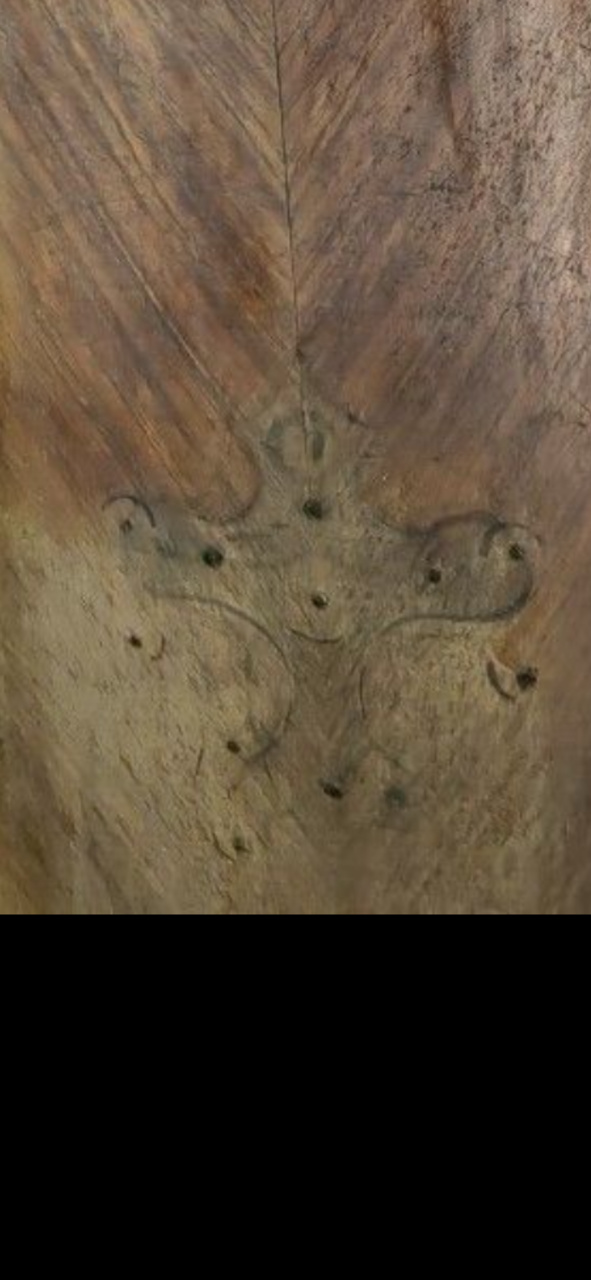

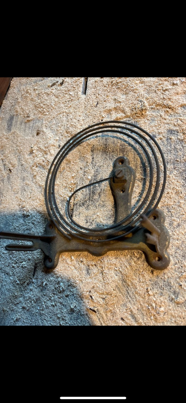

Коллеги, здравствуйте.
От кронштейна каких часов след на корпусе?
Корпус жильника.
И ещё вопрос: чей кронштейн?
Тоже от жильника.

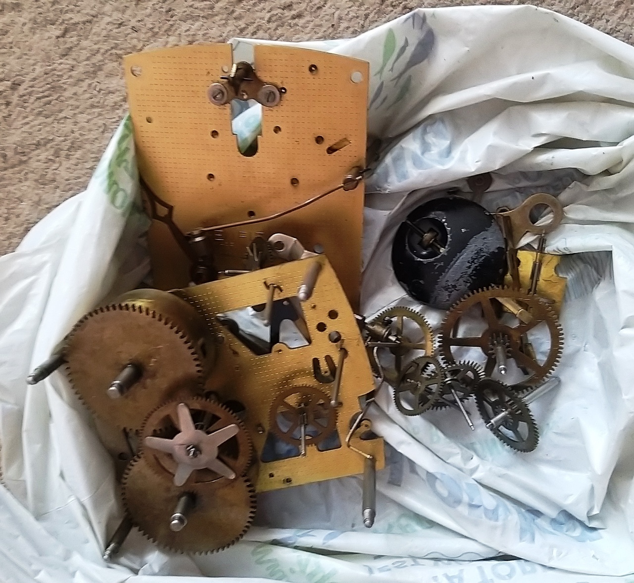

Здравствуйте. Вопрос по механизму. Что за "узор" на платинах? И у ОЧЗ есть, и у других встречается, но у "немцев" 19 и начала 20 веков этого "узора" нет. Здесь чёрточки, у ОЧЗ - точечки... искал в гугле - не нашёл, поэтому задаю вопрос здесь.

"Узор" говорит о том, что платина, которая представляет собой, по сути, лист латуни, прошла процедуру повышение прочности, которая называется нагортовкой. При этом происходит и некоторое уменьшении пластичности материала. Вы, наверное, когда-нибудь видели как кузнец отбивает раскаленную металлическую заготовку молотом много раз? При этом он не просто придает изделию некоторую форму, но и нагортовывает материал, придавая ему большую прочность.

Татьяна, я так понимаю, что шлифовка для поверхности платин далеко не первостепенна, важна обработка отверстий под цапфы осей, а вот твердость материала платины отражается и на ее жесткости (чтобы платину не выгибало и не крутило) и на износе.
Олег, здравствуйте. Спасибо за ответ. Где-то я читал, что заготовки платин с целью повышения их прочности пропускали через прокатные валки, причём делали это очень издавна, чуть ли не с 19 века (может даже ранее, технология "холодной" нагортовки известна давно, "нагорячую" много не нагартуешь), но никаких "узоров" на старинных платинах нет. Предположу, что "узор" появился после какого-либо усовершенствования технологии нагортовки. Кто-нибудь подскажет, когда произошло это усовершенствование.. Иными словами - с какого года в производстве появились "узорчатые" платины? Можно ли утверждать, что платина без "узора" точно сделана до определённого года?

По мне, более-менее массово так делать стали со 2-й четверти XX века.

здравствуйте. значит, если нет "узора", то наиболее вероятно, что до Второй Мировой
