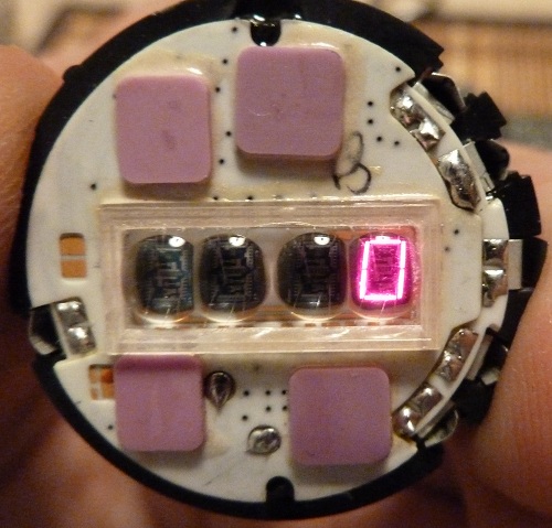

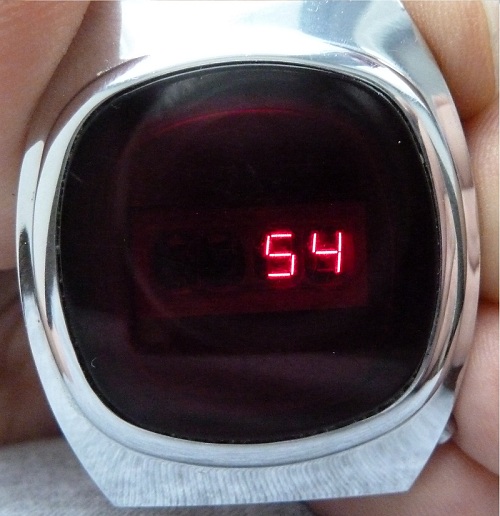

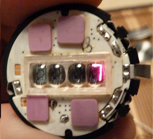

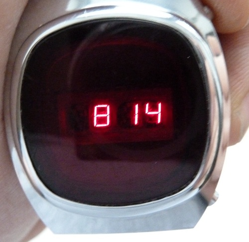

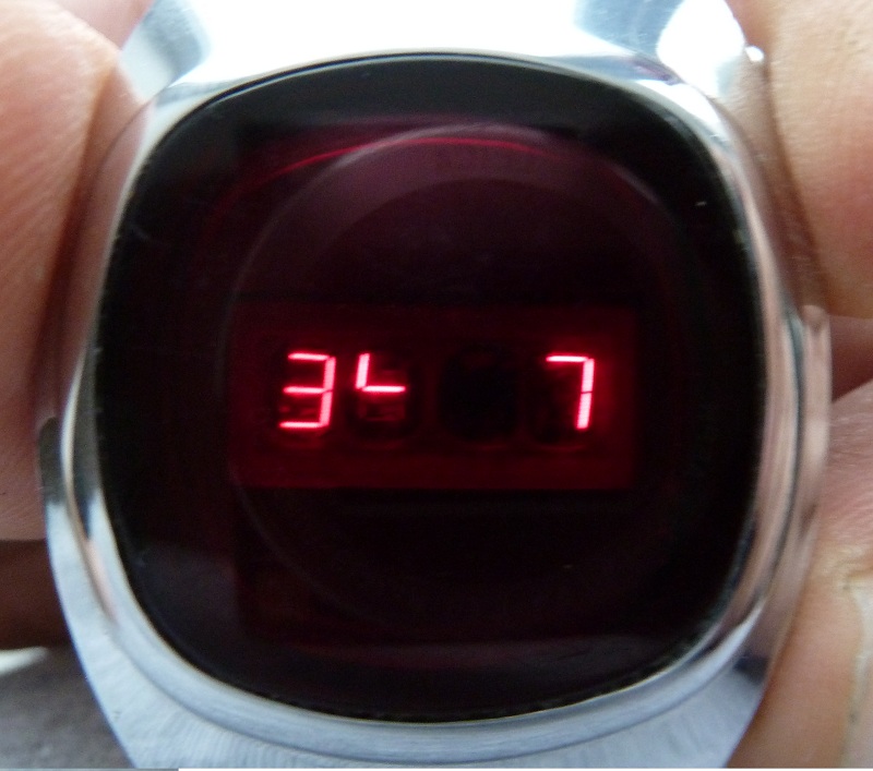

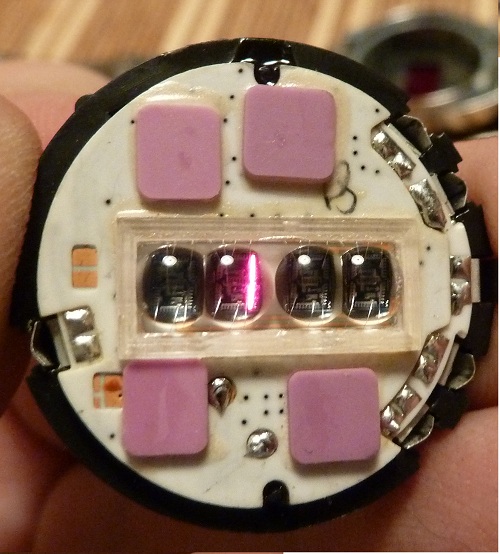

Не выставлял. Сейчас вообще только ноль горит. Поставил батарейки LR44 они похоже чуть больше родных СЦ 0,18. Фото накидаю. С начало вроде было все нормально. Вставил батарейки, все работало. Потом собрал, нажимаю, кнопки не реагируют. Полежали нажал, появилась индикация. Разобрал, почистил контакты, собрал опять тоже самое. А теперь вообще горит то, что на последних 3 фото. Это я откл. питание, вкл. горит 1, повторил горит другая цифра. Пойду сейчас соберу, посмотрю что и как. Млин, ну что ты будешь делать! Собрал, опять заработали. И опять перестали, снял видео как загрузится на ютуб, скину ссылку. Посмотрите, там все заснял. С начало работают, и тут же нет. Часы в состоянии новых, печально как-то. Полежали, опять показывают, там кондер что ли заряжается и разряжается? Ссылка на ютуб: https://youtu.be/Pes5rJkji2I

Это мои первые часы электроника, подскажите это нормальная работа этих часов? Часы работают, показывают время, потом нет, полежат опять показывают. Если это нормально, то я не понимаю зачем они нужны??? С механикой все как-то проще.

Пока есть еще небольшой шанс реанимировать. Похоже кварц помирает - замена может и поможет.

Вот еще видео, все снимал сегодня. Идут, потом нет. Через какое то время опять показывают время.
Сейчас полежали, и вроде стали нормально работать. Я их только сегодня забрал, до этого лежали в неотапливаемом помещении, с севшими еще родными советскими батарейками. Может дело в контактах, я аккуратно почистил и они полежали дома в тепле. Завтра отпишусь работают или нет. Профилактика им не помешает. Начинаю думать, что электронные часы это не мое. Странно носить часы, которые показывают время только после того, как нажмешь кнопку.

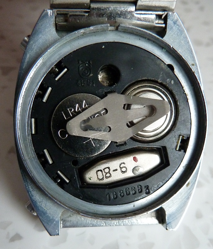

И подскажите, задняя крышка родная? Везде на фото другие крышки.
https://www.youtube.com/watch?v=2ZuL1SGVEEs

Тщательно вымыть плату (мне обычно хватает горячей водой, можно спиртом), высушить и проверить прокладки под крышкой и в кнопках. Такое бывает при попадании влаги в модуль.

Спасибо. Часы сейчас работают стабильно, но я понял, что это не мое и выставил их на продажу. Видимо была проблема с контактом. На фото видно, что верхний и нижний контакт не такой округлый и мог не доставать. Думаю, что нового владельца они будут радовать больше. Но профилактика контактов им не помешает.

Изолятор есть под крышкой? Контакт прижима батарей должен быть изолирован от крышки
