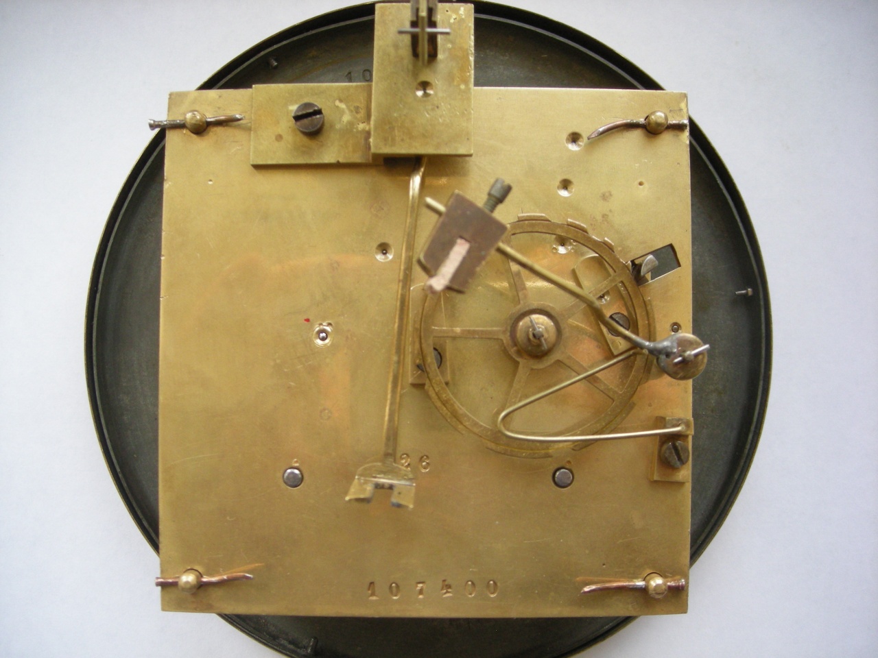

Здравствуйте.
Это отдельная серия механизмов Ленцкирх с отдельной нумерацией, которая велась с 1878 по 1882 год. Поэтому данные часы можно датировать ориентировачно 1879-80 годами.

Сообщение от andfin Посмотреть сообщение
Это понятно, что серия 2 и 2Q
Это не совсем так. Часы с таким механизмом типа "Brückenwerk" также как и механизмы 2Q появились сначала с самостоятельной нумерацией с 0 до примерно 10500-11000 и затем влились в основную нумерацию около 315000. Нумерация этих механизмов началась немного ранее (в районе 1878 года) чем нумерация механизмов с 2Q.

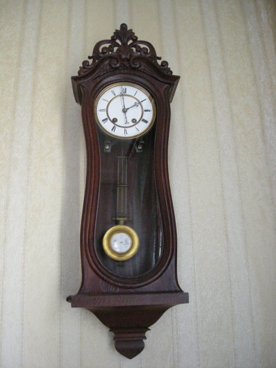

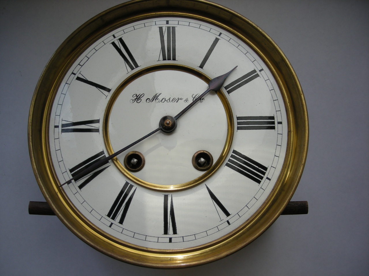

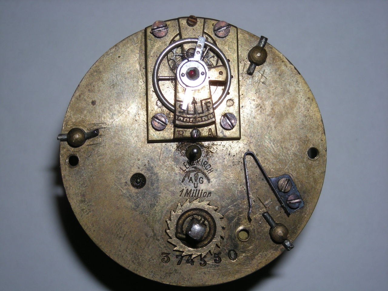

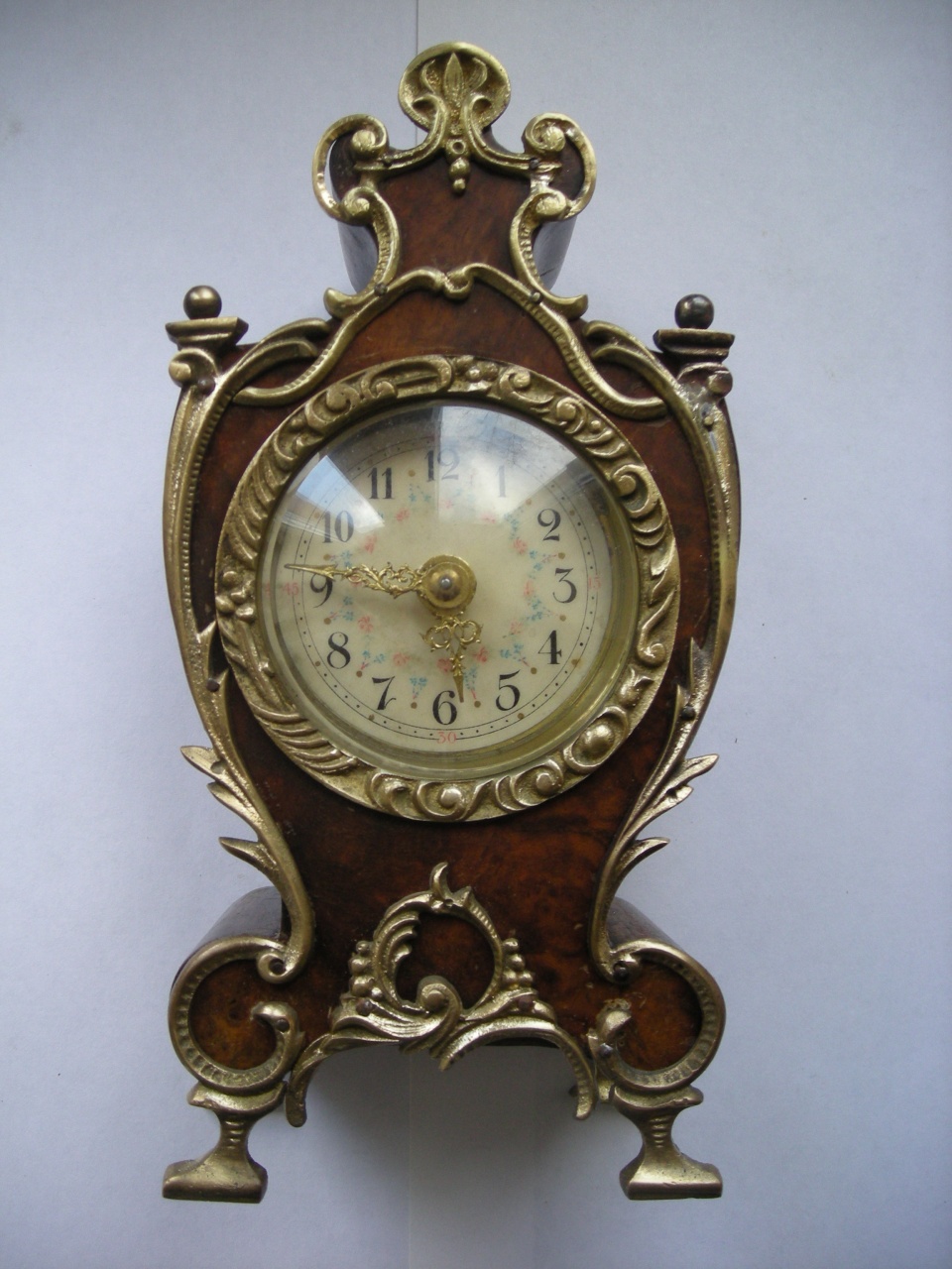

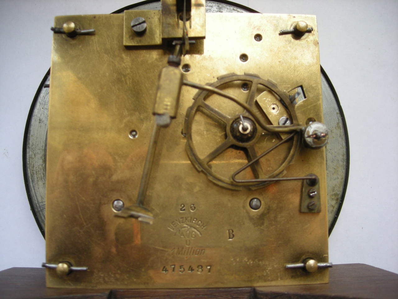

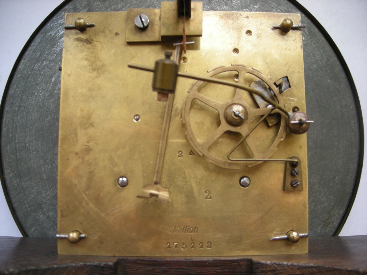

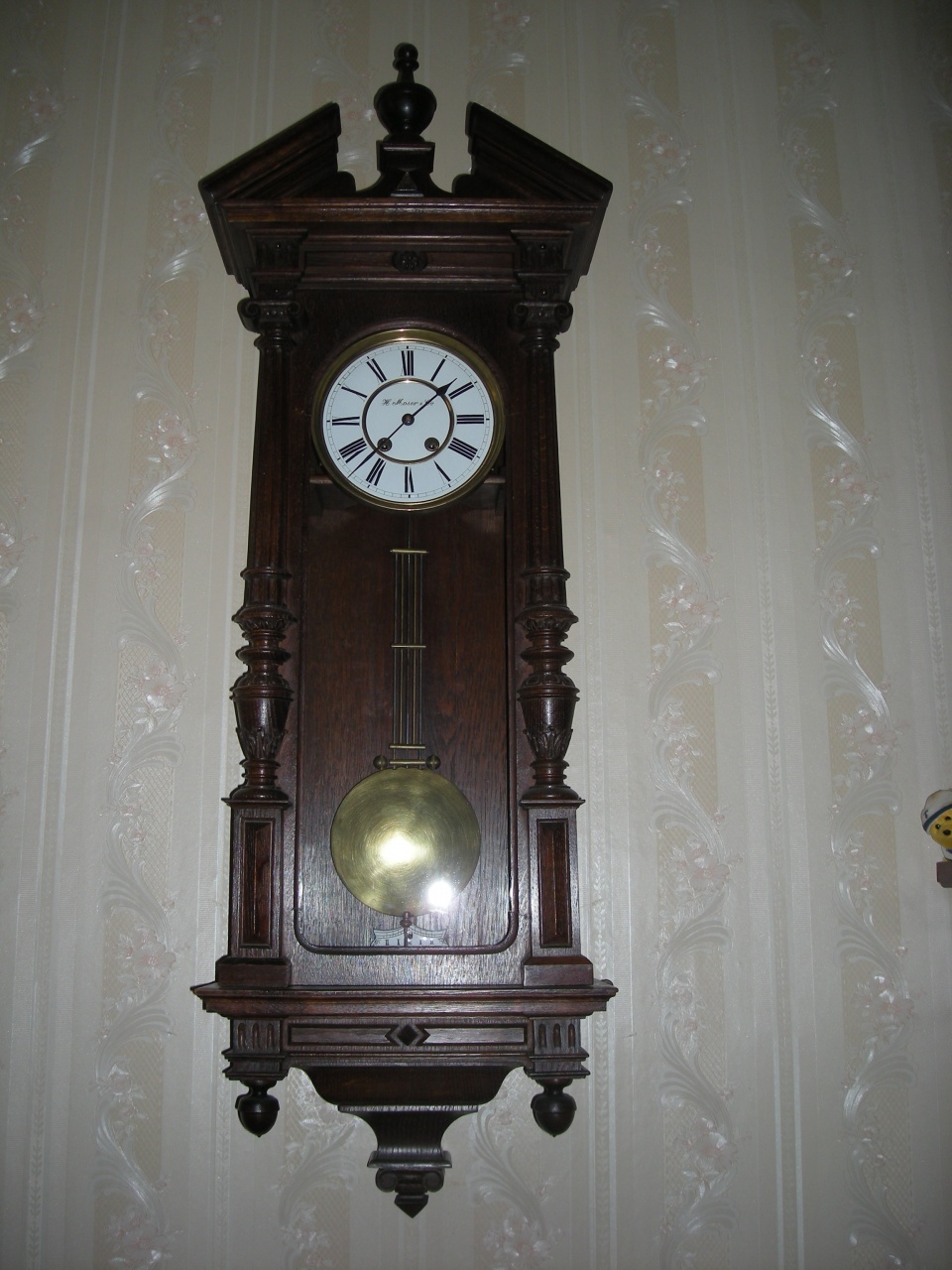

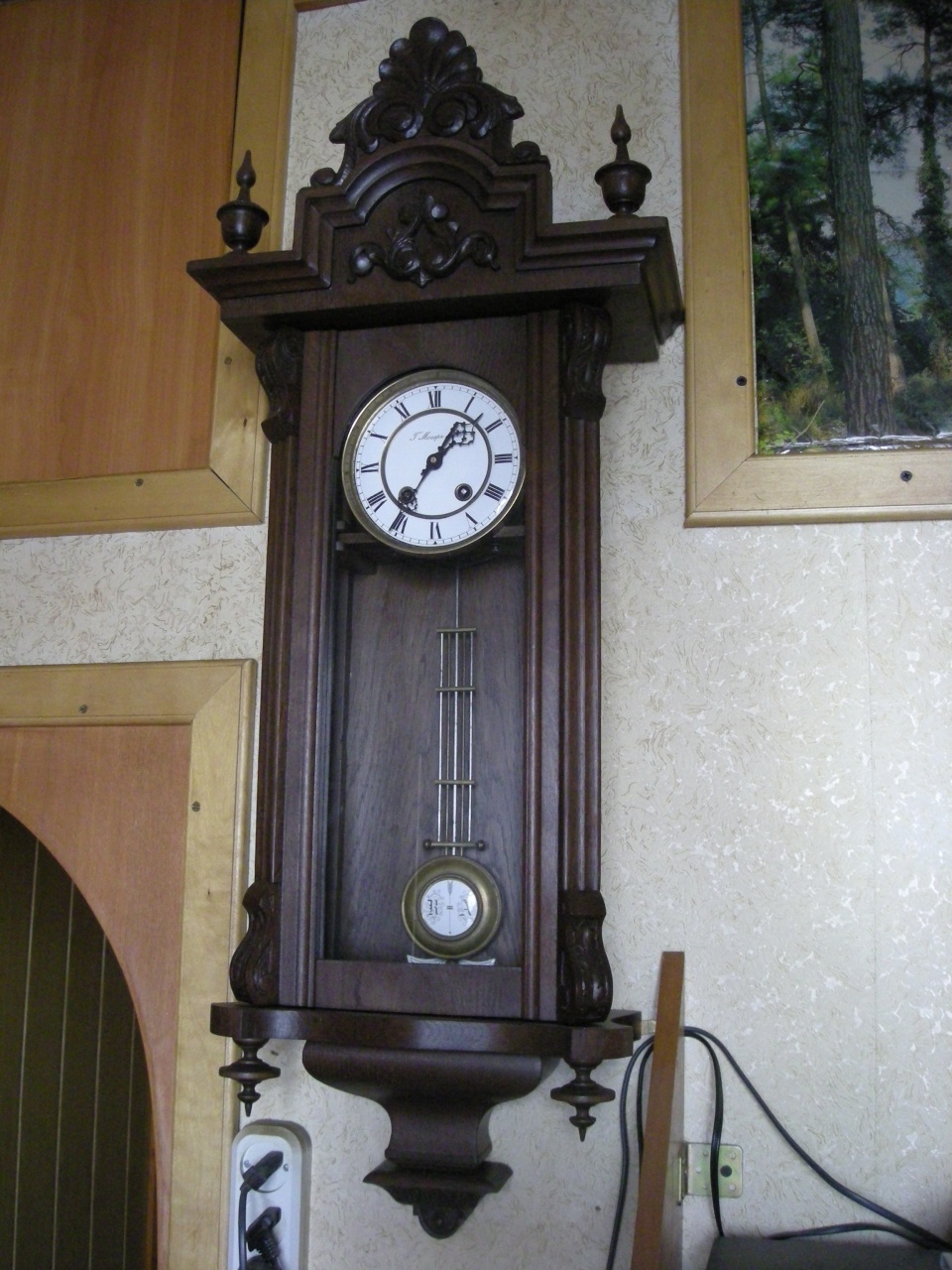

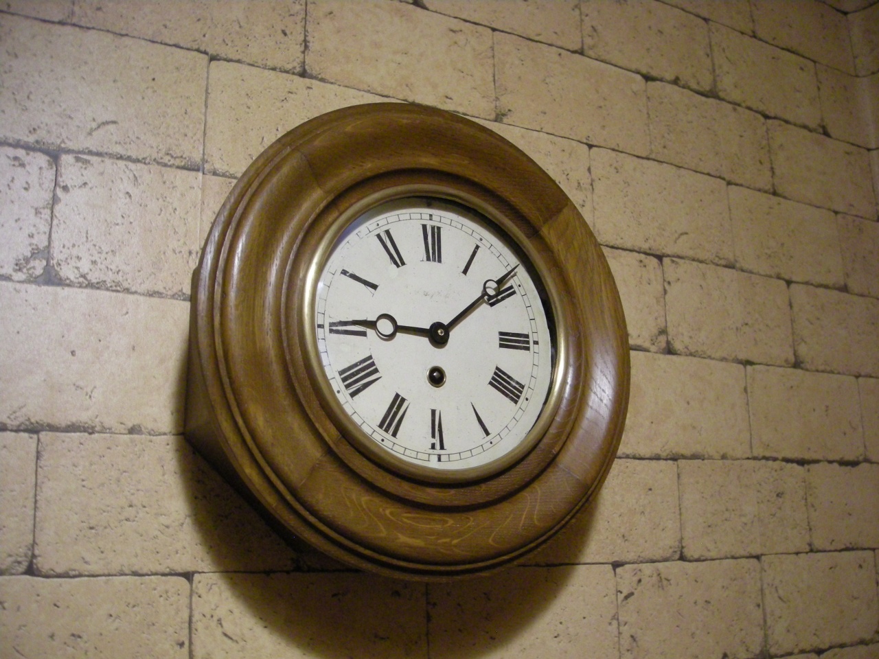

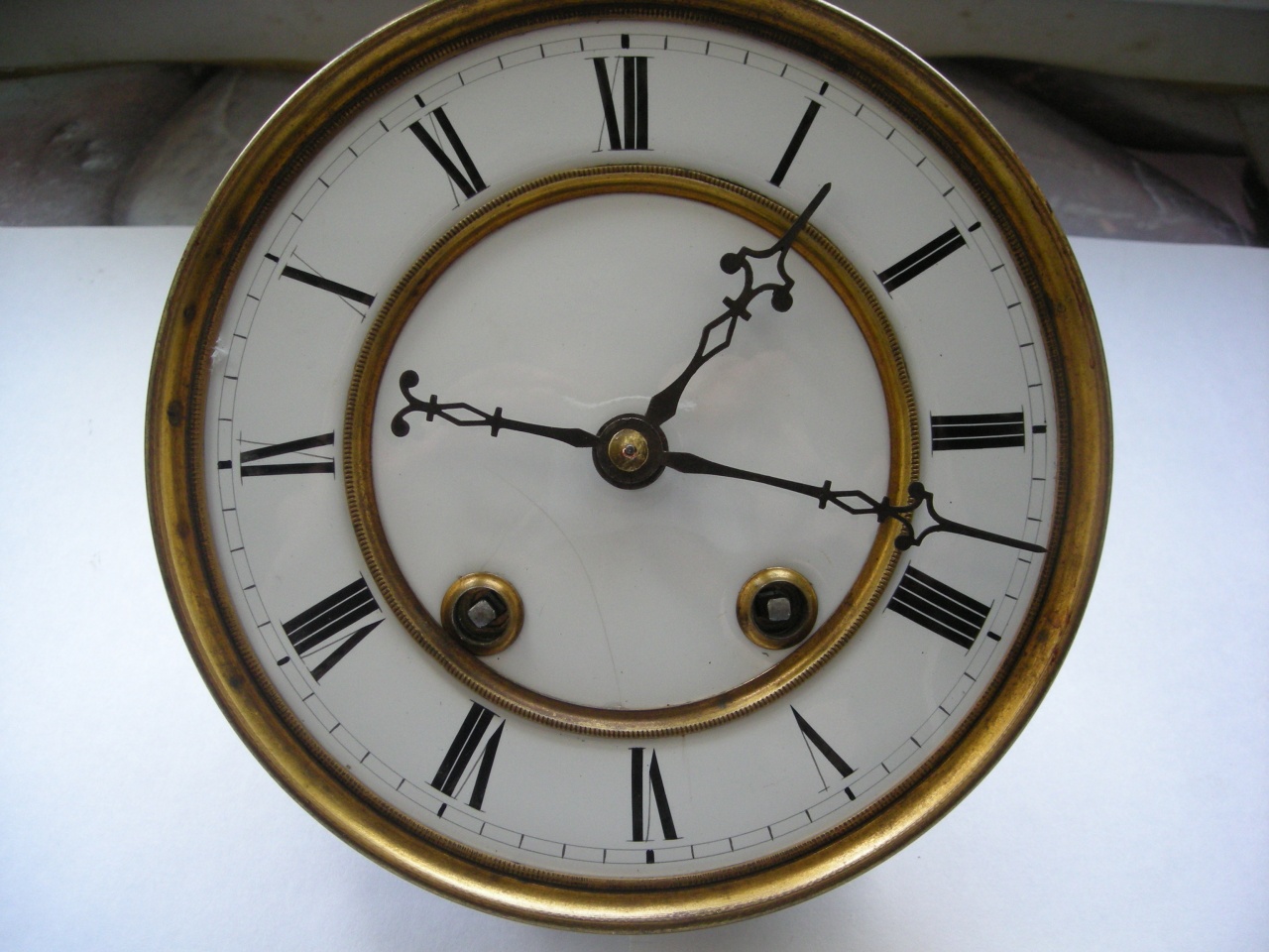

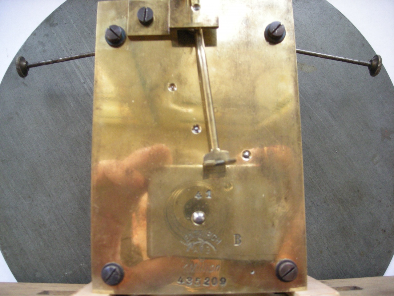

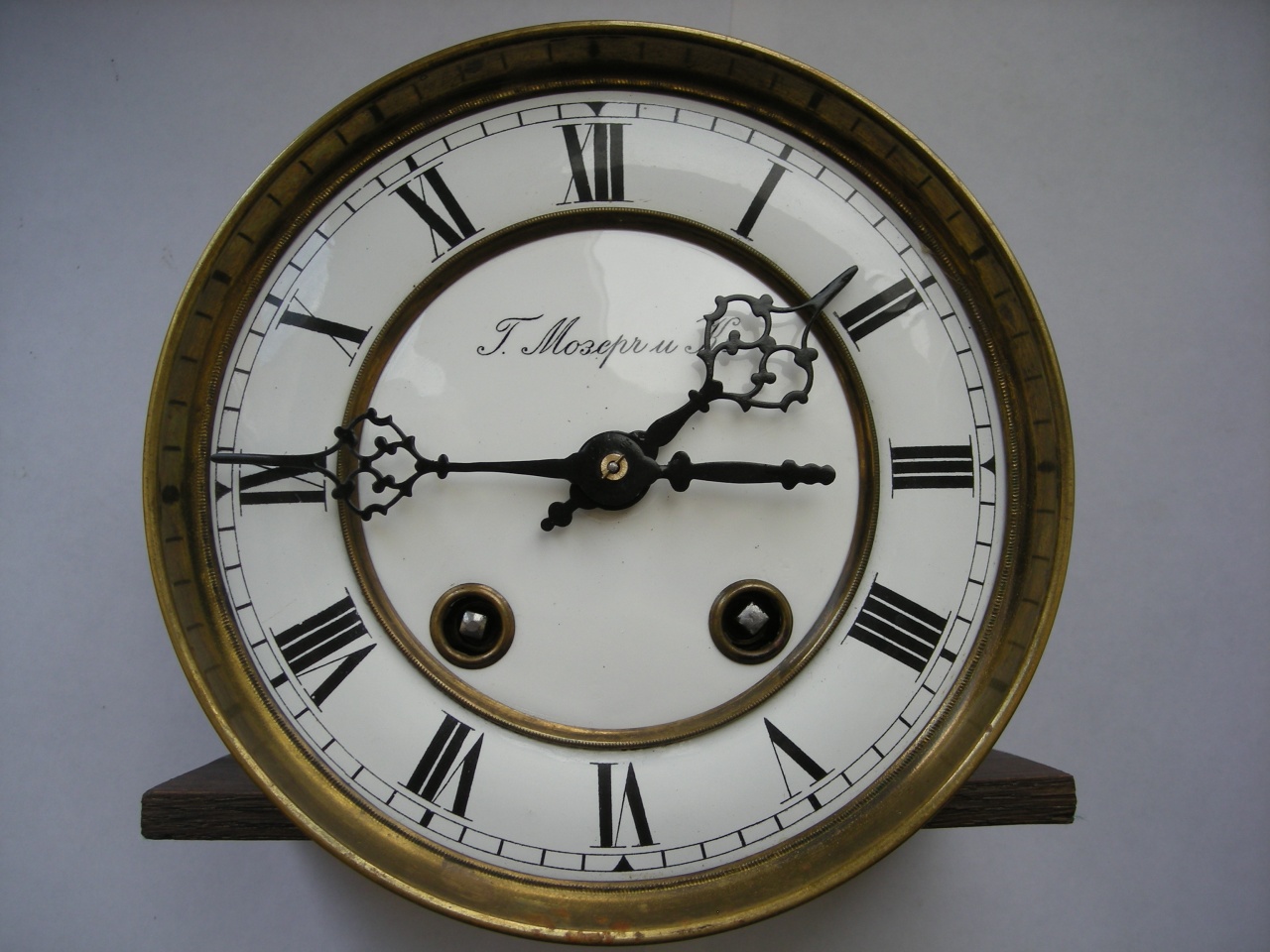

Здравствуйте, уважаемый форум! Немного Ленцкирхов для статистики.

Красавцы! Сами реставрировали?
  #366
Старый 11.03.2016, 17:45
Аватар для zyama
zyama zyama вне форума
Регистрация: 03.01.2015
Адрес: Россия Санкт-Петербург
Сообщений: 833
Сказал(а) спасибо: 964
Поблагодарили 1,894 раз(а) в 493 сообщениях
Спасибо! Да, всё делал сам.

Даже механизм? Подскажите пожалуйста, что за материал в молоточки вставили ?
  #368
Старый 11.03.2016, 18:27
Аватар для zyama
Сообщений: 833
Толстый пласт кожи.Её активно используют обувщики

Вот интересно в Германия Ленцкирх почти всегда встречается с металлической полочкой механизма, а в России с деревянными, неужели была такая разница в цене этих полочек, что наши торговые дома экономили?

Дело не в экономии, а в традициях. Деревянная полочка надежнее и крепче, если надо вынуть механизм у людей не возникает вопроса КАК это сделать, удобно держать и тп.
