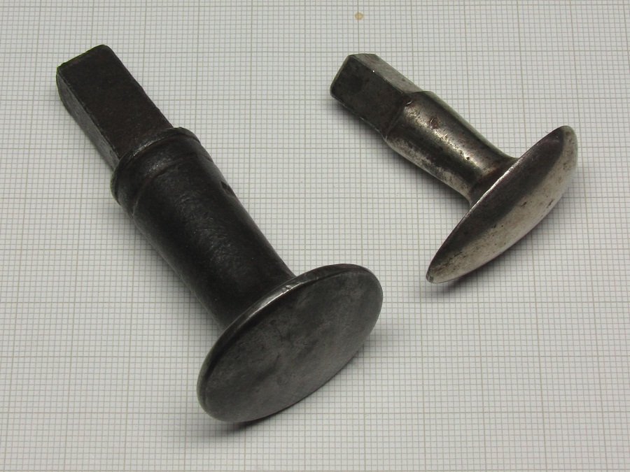

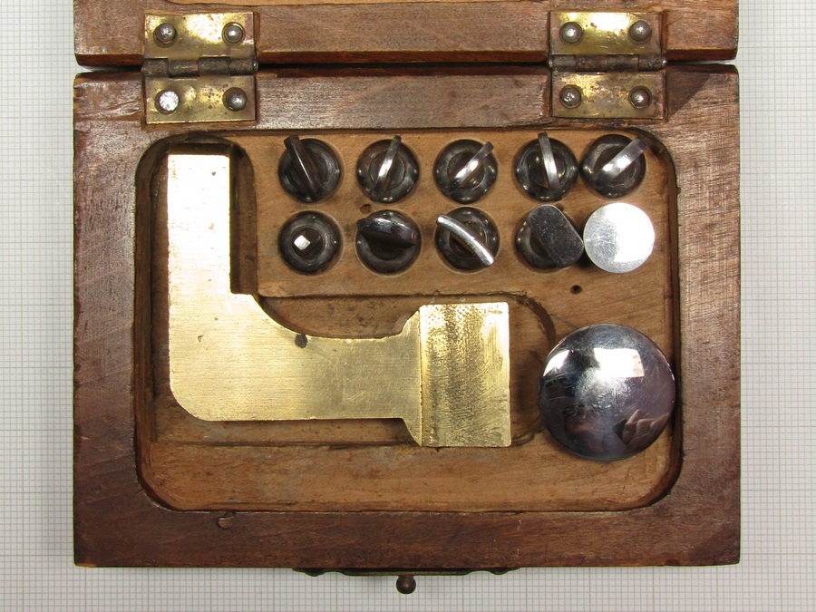

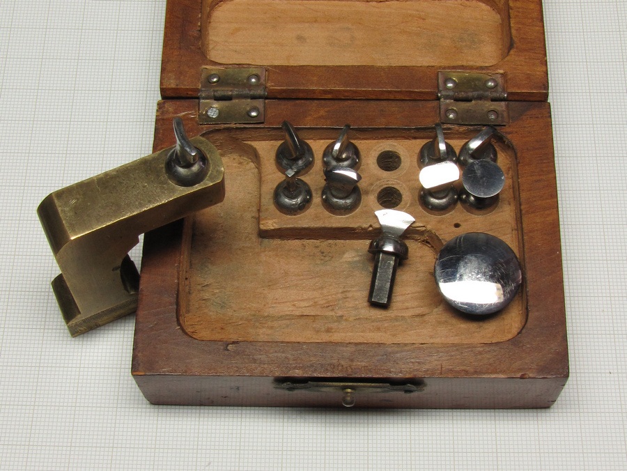

Добрый день, Андрей!
Согласен полностью, всегда является потребность что то маленькое починить, особенно в часовых корпусах из благородных металлов. Сам долго времени искал, и семь или восемь лет назад получилось купить недорого, заплатил не более пятьдесят евро, а нормально для подобных наборов теперь часто надо платить до четыреста.
С уважением, Душан
Для работ крупнее, например корпусов карманных часов, я использую следующие наковальни.

Такие тиски,что показал Душан,мне в детском наборе подарил отец,когда я был в первом или втором классе.Т.е.60 лет назад.Винт протер переднюю губку-вставил шайбу-продолжают служить безупречно.

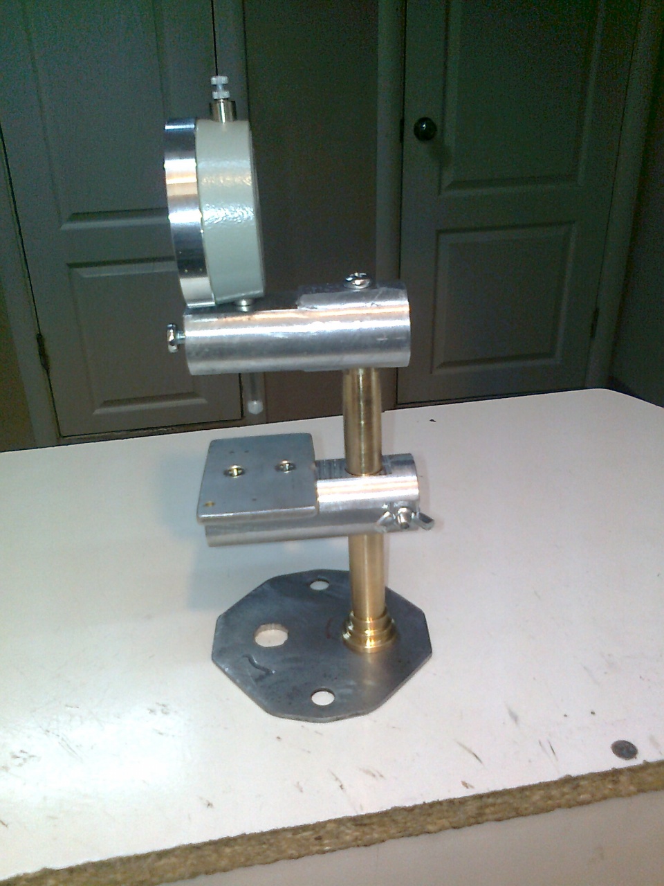

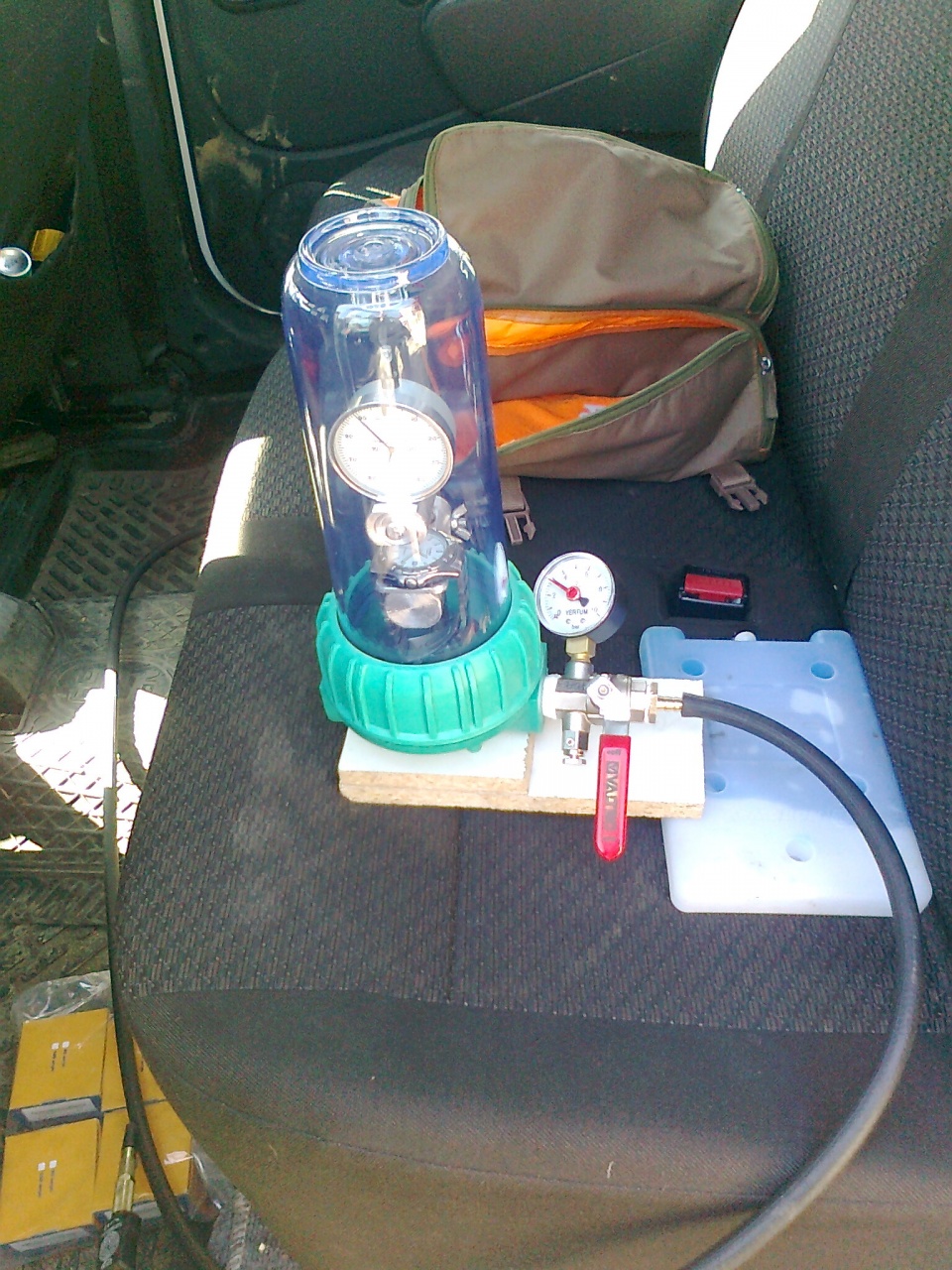

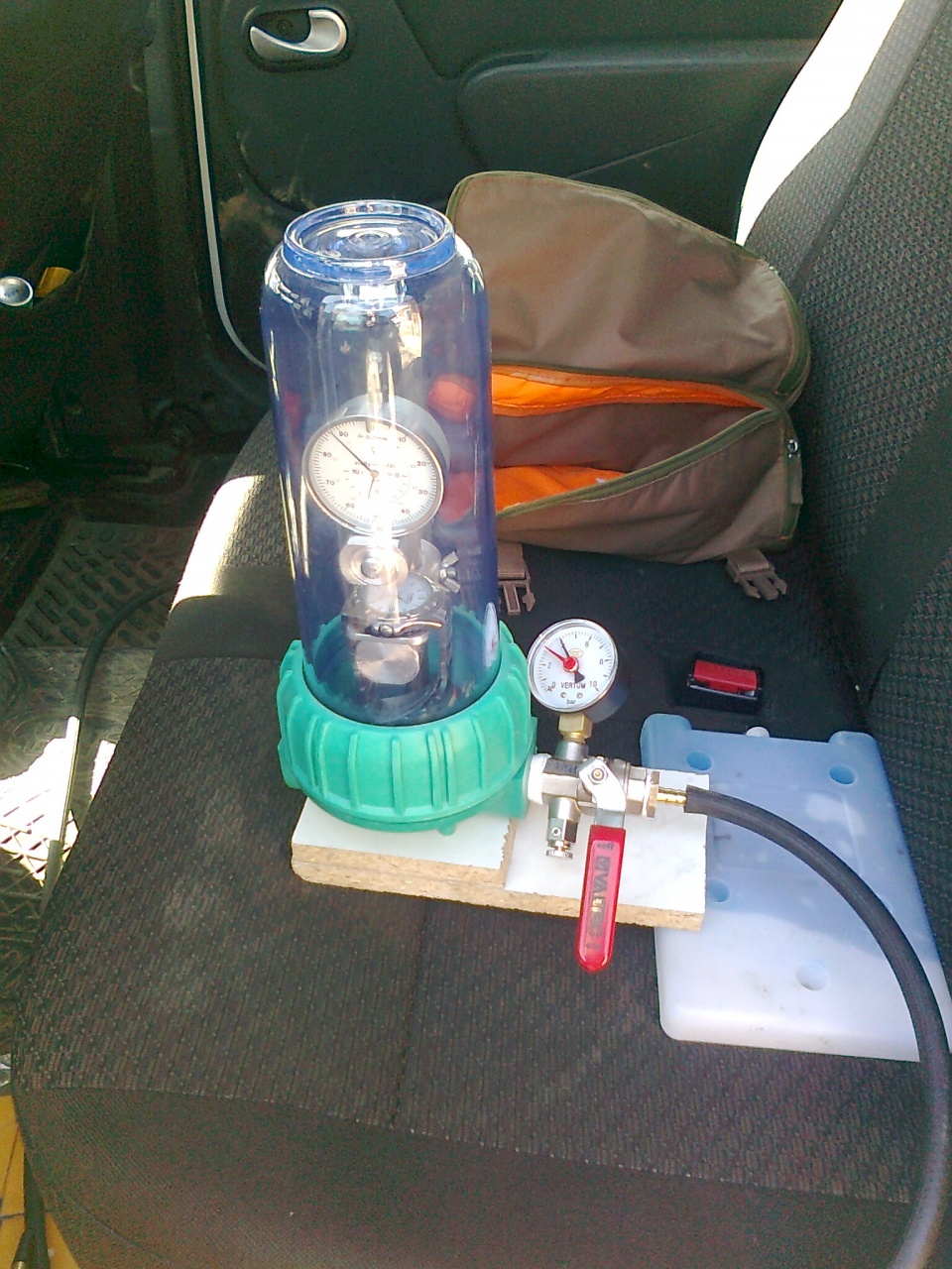

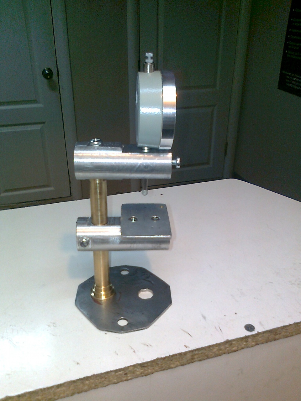

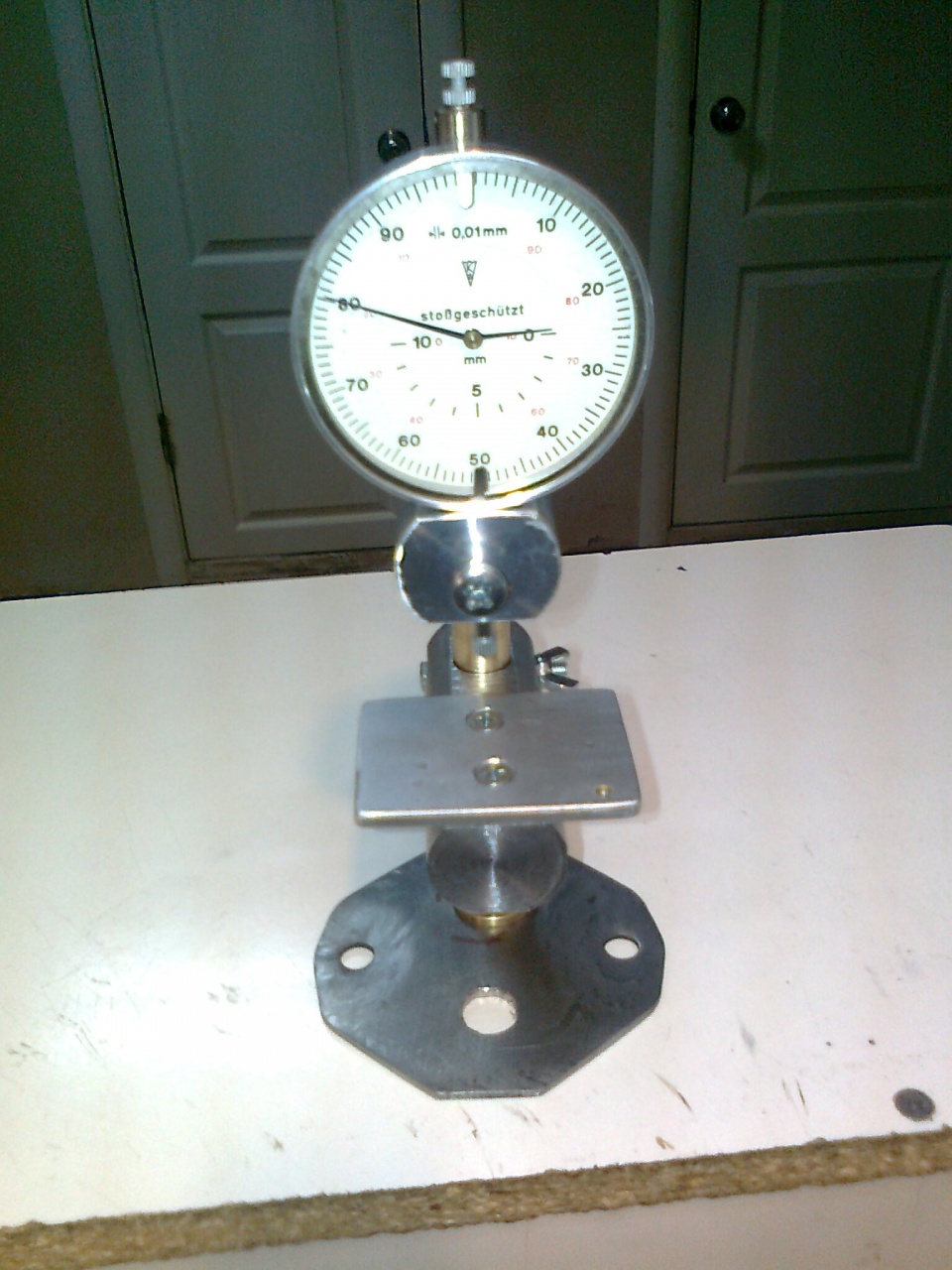

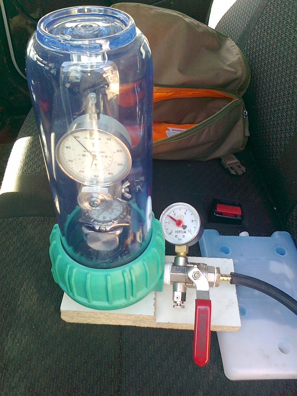

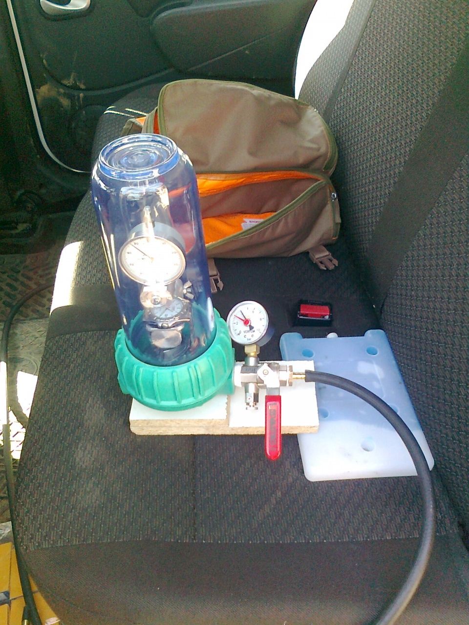

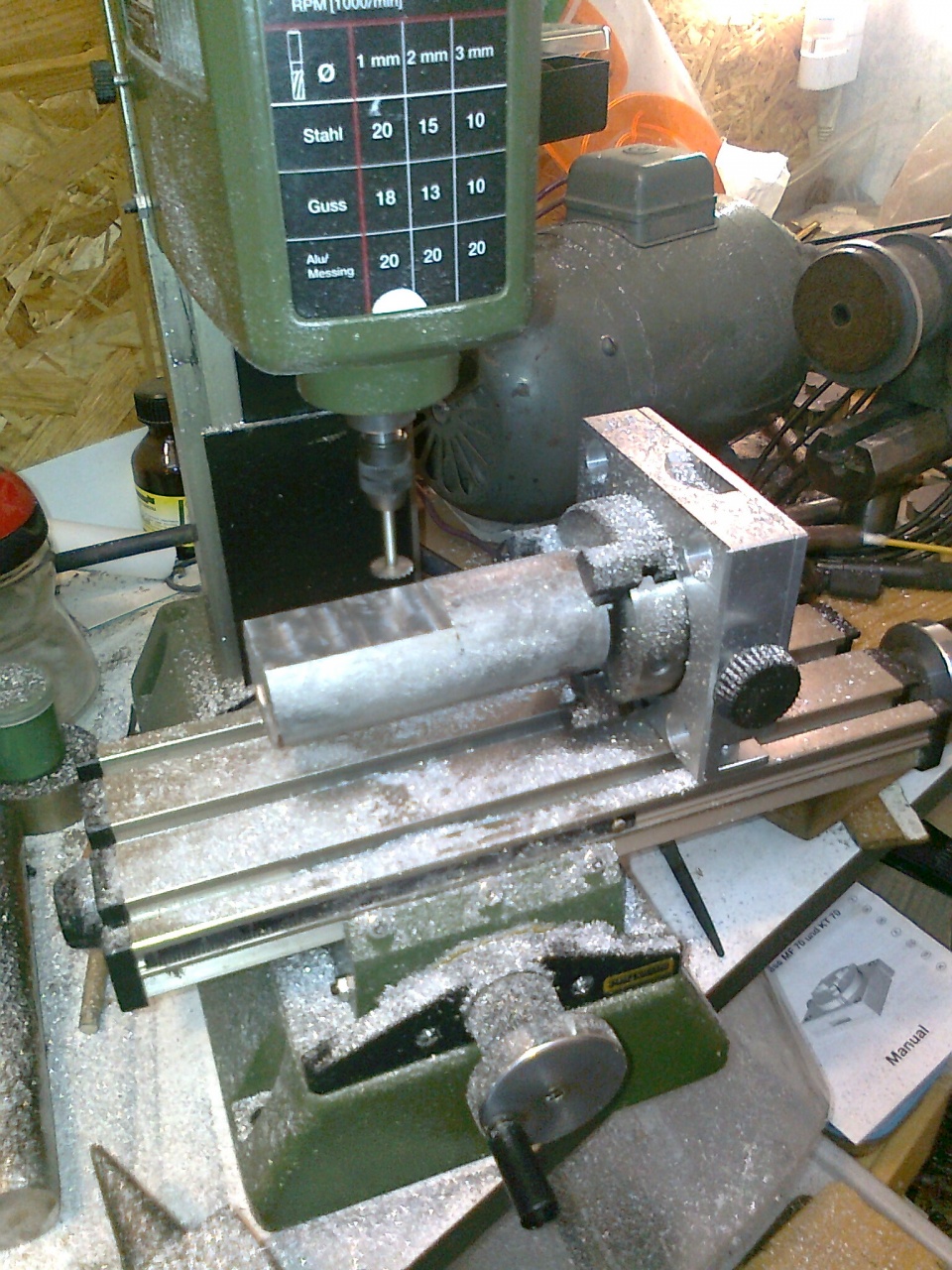

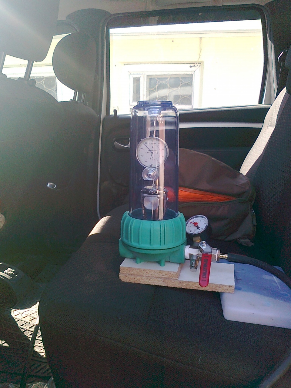

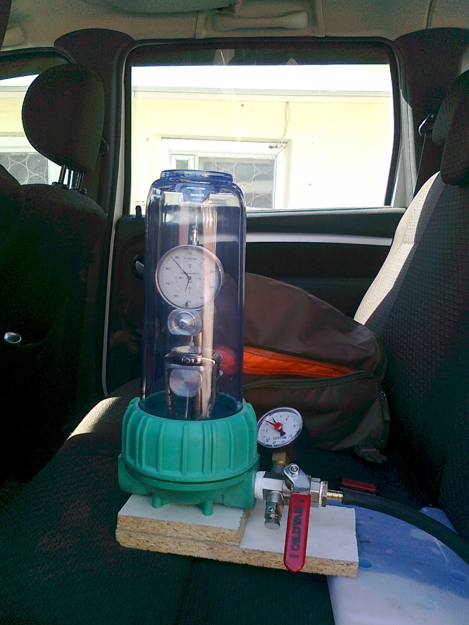

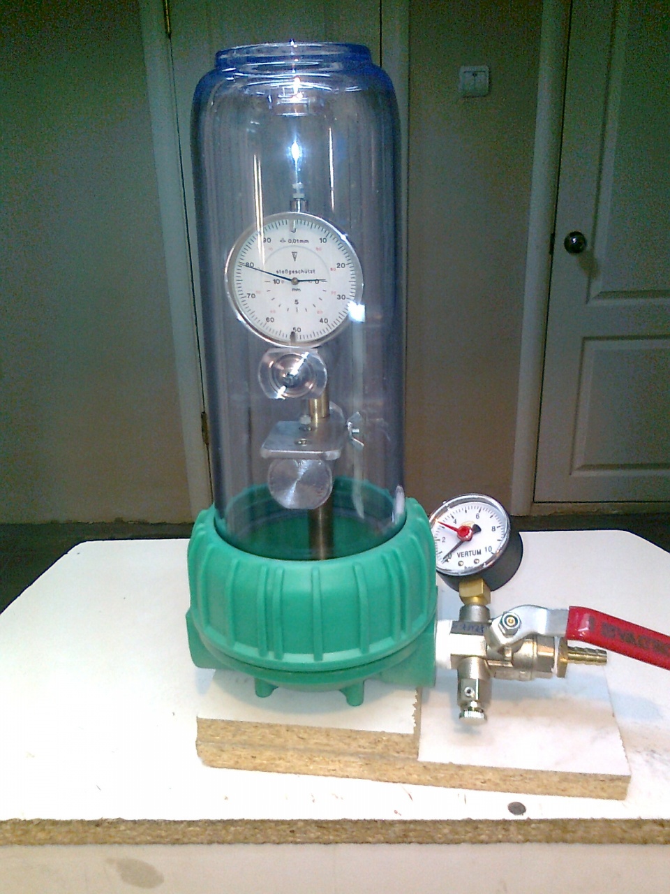

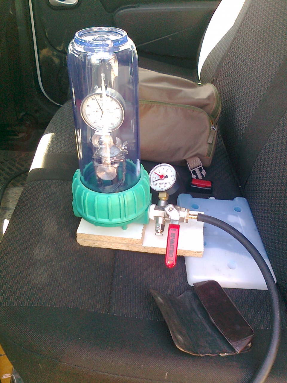

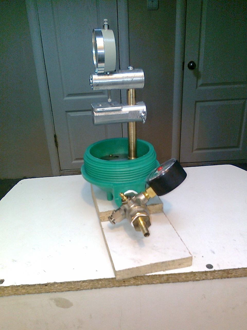

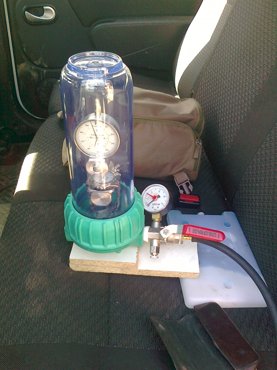

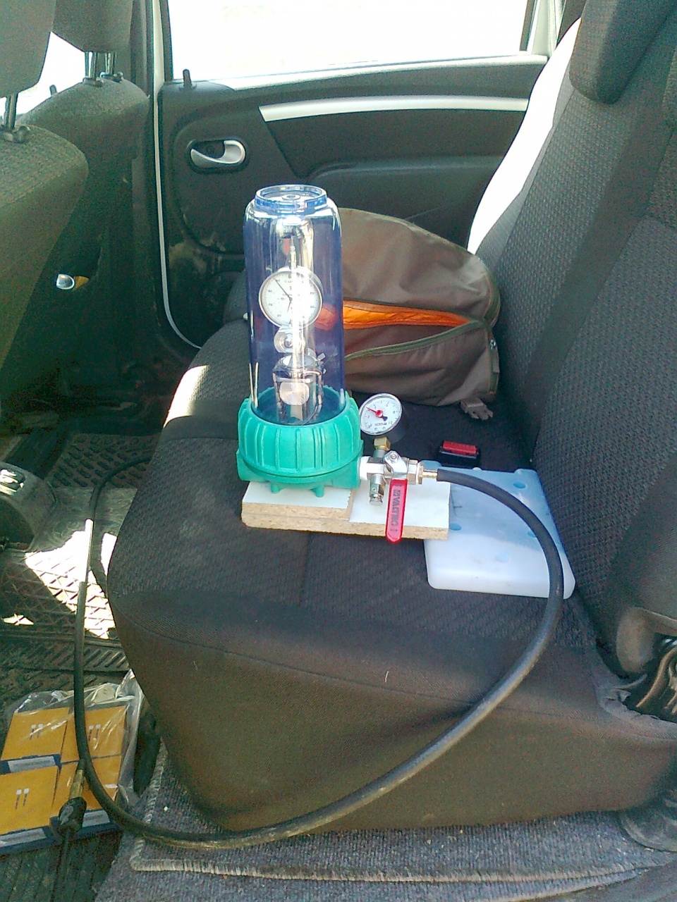

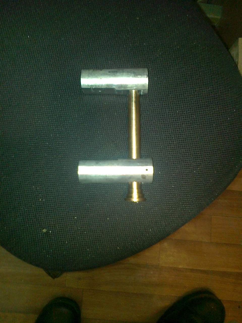

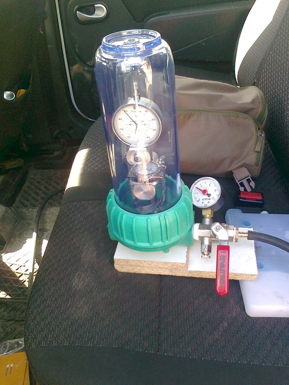

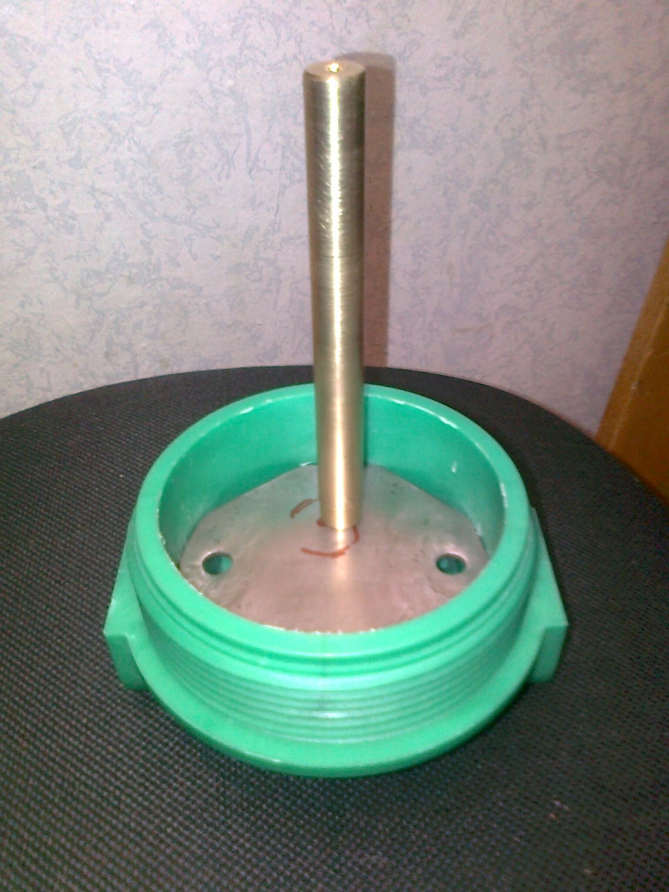

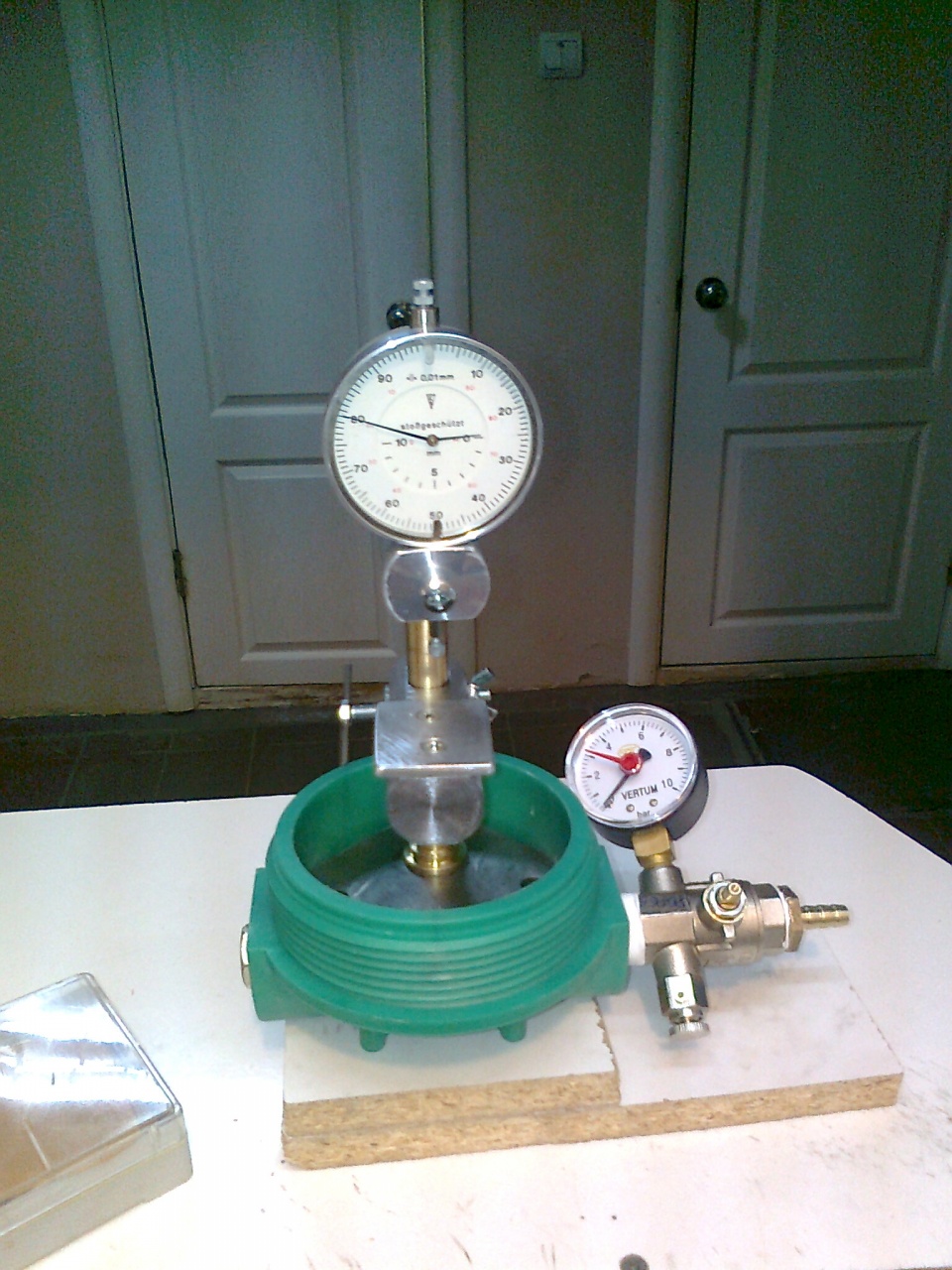

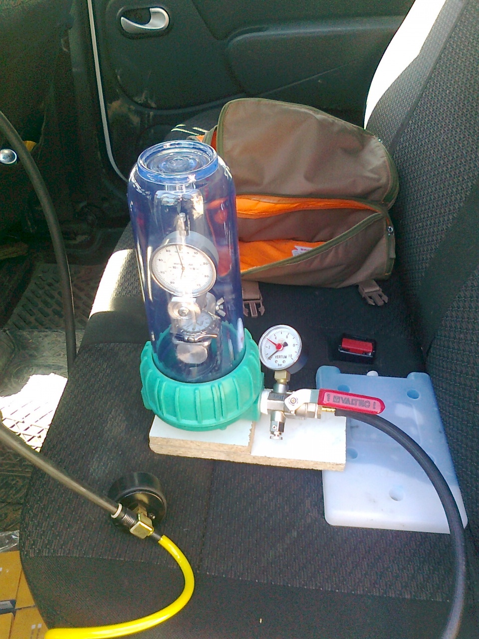

Добрый вечер всем. Решил выложить очередную свою поделку. Задумка была еще с прошлого года, сделать смог только в этом году. Спасибо за техподдержку и консультации Slepoy и Kostya.
Добавлю, что испытания прошли успешно, все работает, все показывает. Есть желание поставить индикатор с разрешением 0,001 мм. Будет более информативнее.
