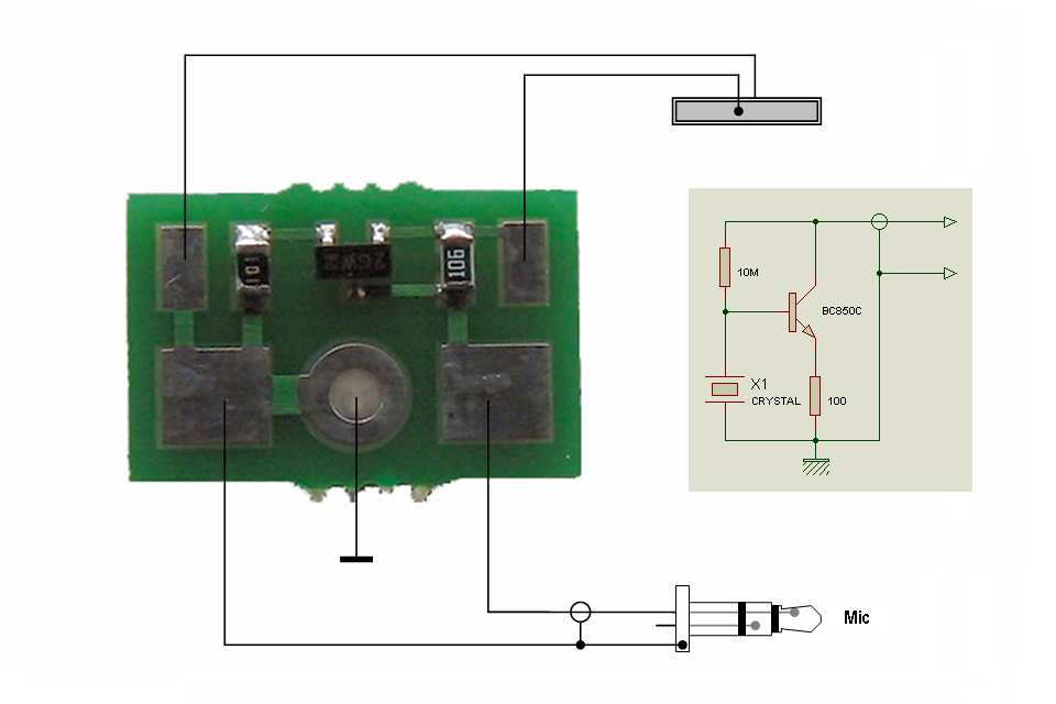

Сообщение от avkmedved Посмотреть сообщение
...из 2 деталей. 1 транзистор и 1 резистор... с самодельным датчиком...
Покажите, пожалуйста, рабочую схему
  #368
Старый 05.03.2014, 21:29
Armer Armer вне форума
Регистрация: 06.07.2006
Адрес: Россия, Новосибирск
Сообщений: 500
Сказал(а) спасибо: 4
Поблагодарили 229 раз(а) в 133 сообщениях
Turis, вот, например, простой предусилитель. Только резистор в базе вместо 10 МОм поставьте 3...3,3 МОм. Потому что в том виде, как есть, он рассчитан на питание 12...15В. На моем ноуте с родными номиналами он дает очень слабый сигнал, приходится уровень микрофона задирать на максимум, а в настройках микрофона задавать усиление +20 дБ.
Провода до пьезоэлемента - как можно короче и при этом тоньше. Лучше свить вместе. Усилитель и пьезо - в экран.
Ну и для некоторых компов, возможно, понадобиться объединить левый и правый каналы в разъеме джека, чтобы организовать подпитку микрофона.
