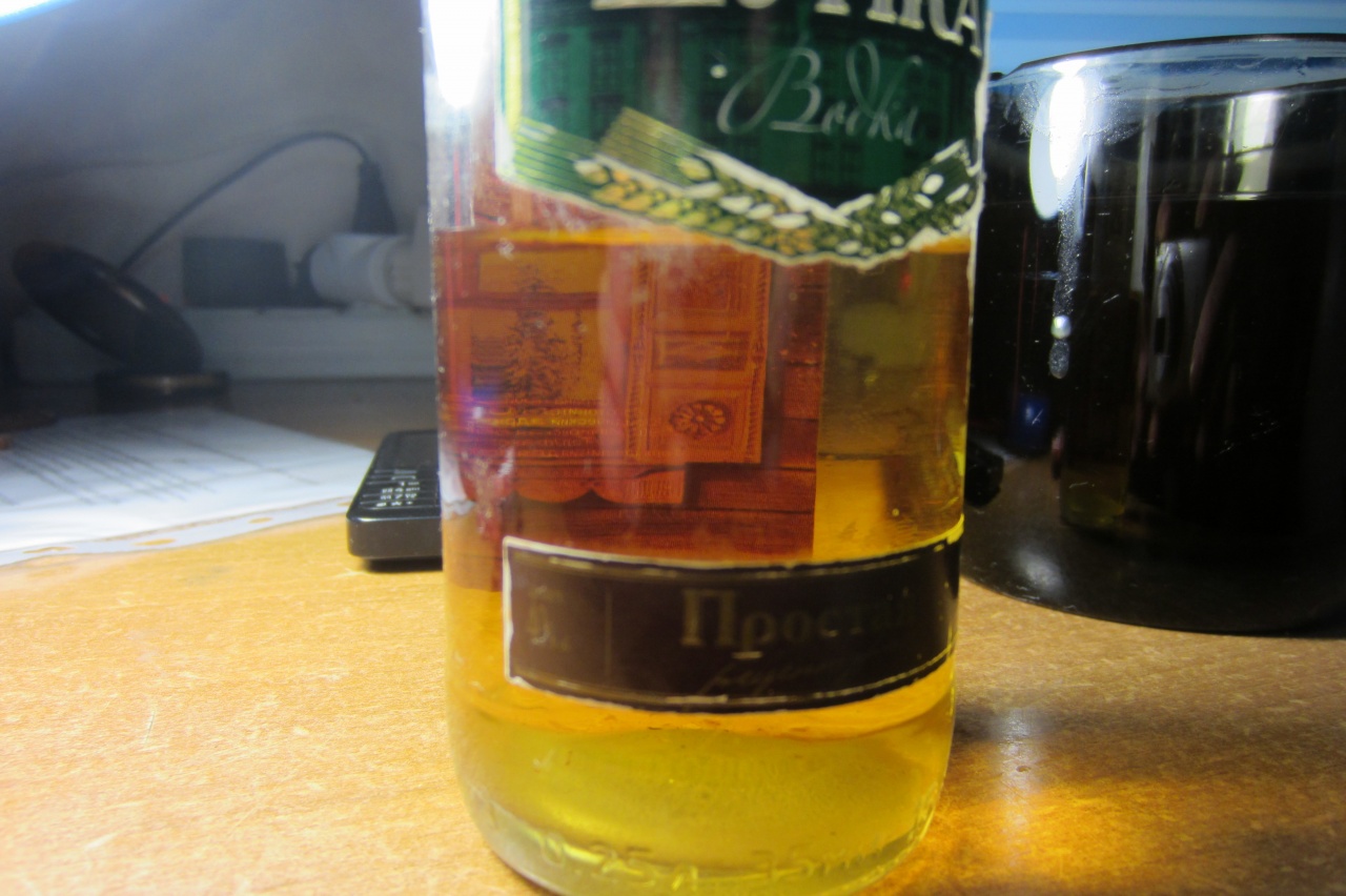

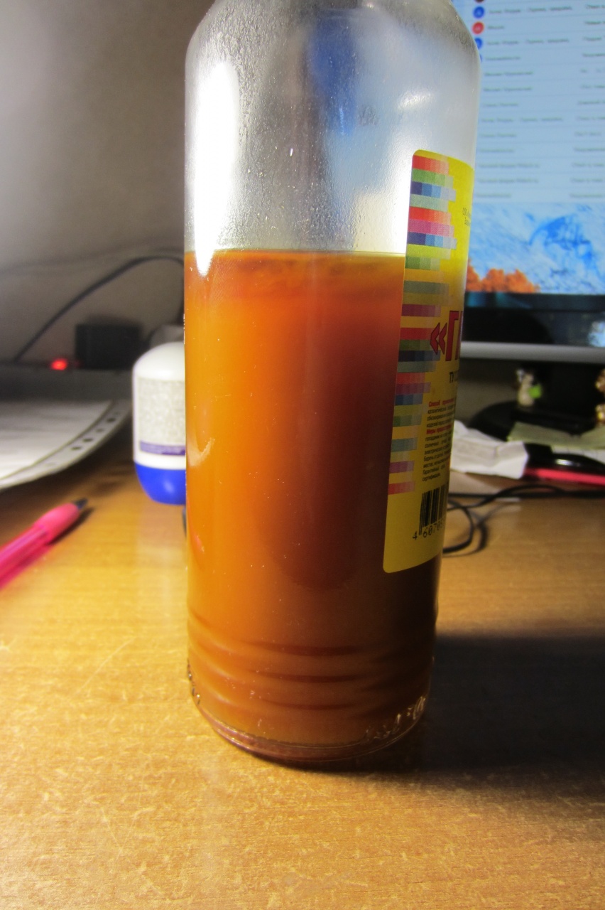

Здравствуйте, через что процедить шеллак. Взял янтарного, развёл ~40гр. шеллака и 300 мл.спирта. Грел на водяной бане(не горячо) Мутный ничего не отстаивается.
Я отмеряю не в граммах, а 1/3 шеллака, 2/3 спирта, все отстаивается.

До этого пользовался только белым очищенным шеллаком, янтарный взял впервые. Поэтому всё ново. У меня сверху тоже видно. что стало отстаиваться потихоньку, но, это мутное и есть воск? Или воск на самом дне лежит белёсым осадком, а это мутное можно использовать? Вот, что для меня ново.
Я фильтрую на горячую, прогоняю несколько раз, мутноватый состав использую для грунтовки и нанесения последующих слоев, "коньячок" исключительно для финишной отделки.
Спасибо. Про муть понятно теперь. Через что цедите?
Никакая там не муть, лак как лак. Фильтра покупал в автомалярке.

Я таким пользовался (на фото), правда он дороже в 2-3 раза. Поэтому когда развёл янтарный было дико. Ничего, попробую. Нагрел, процедил через ватные круглые диски. На дне бутылки действительно воск осел.

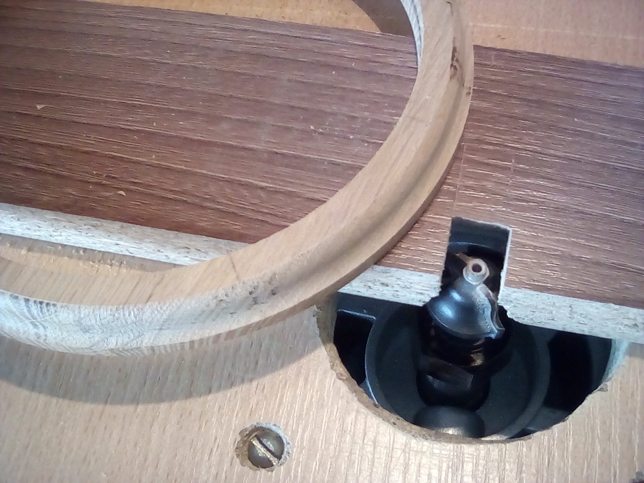

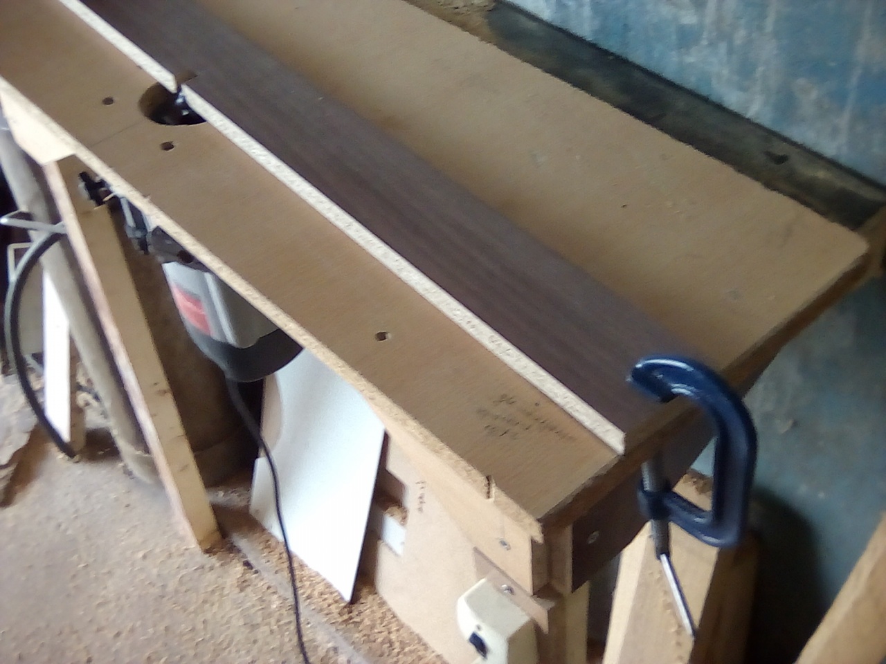

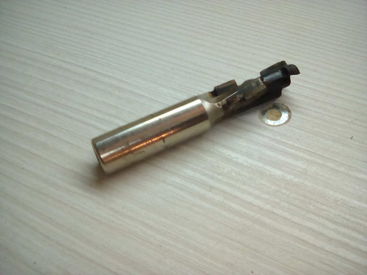

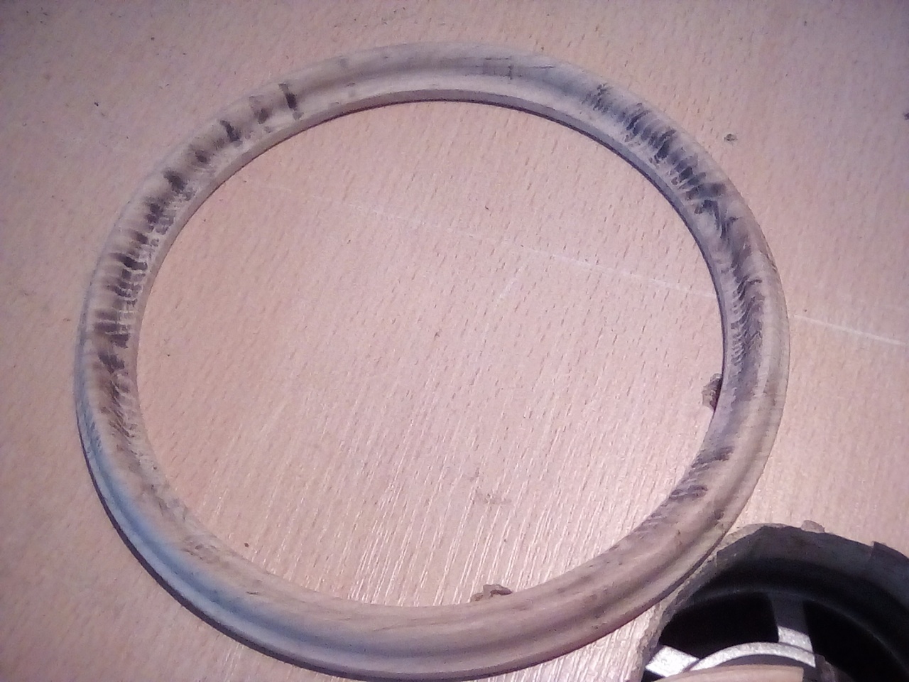

Сообщение от arhistratig Посмотреть сообщение

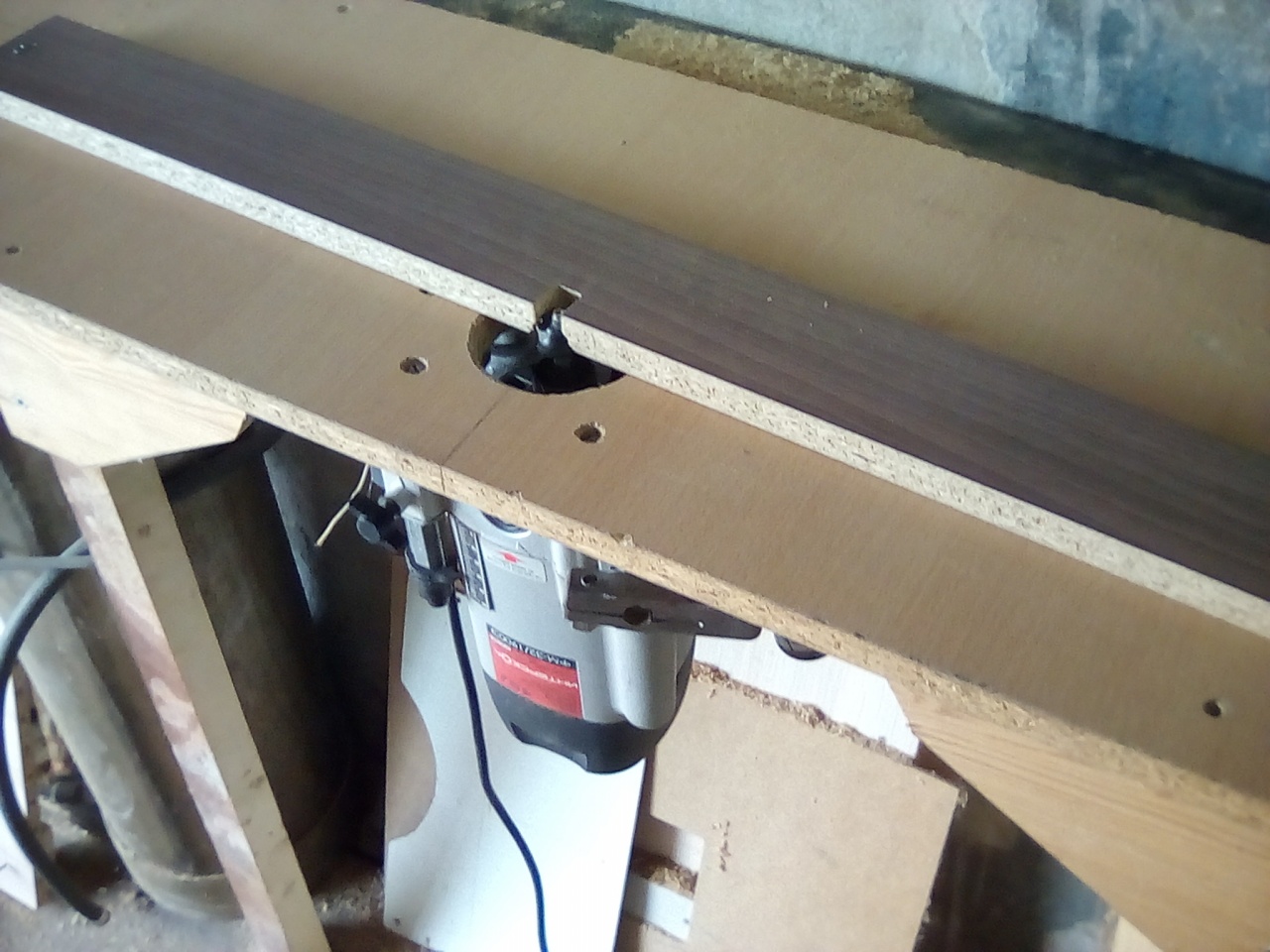

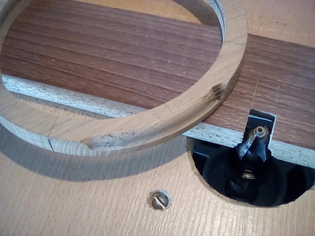

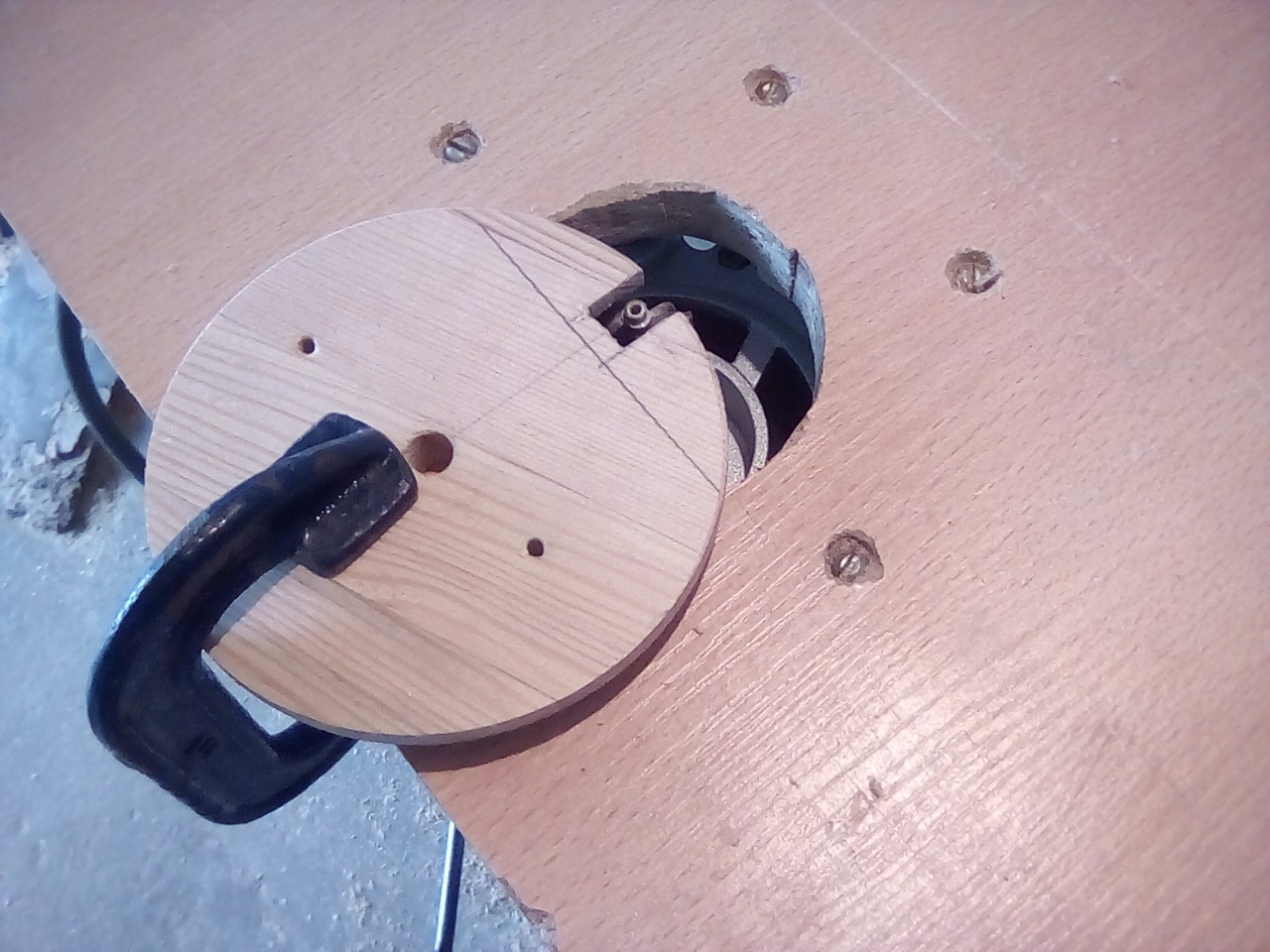

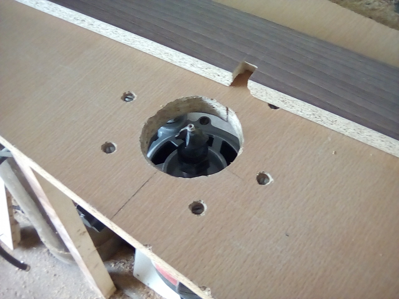

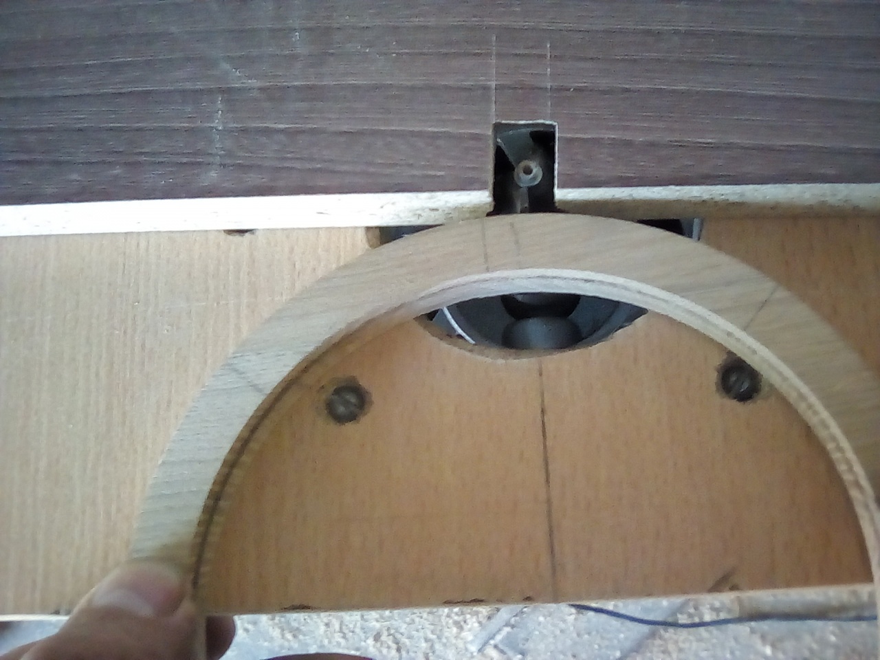

... Загвоздка остаётся в дуге.
Здравствуйте Михаил!
Из личных сообщений перехожу в тему.

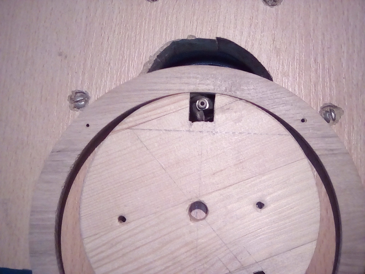

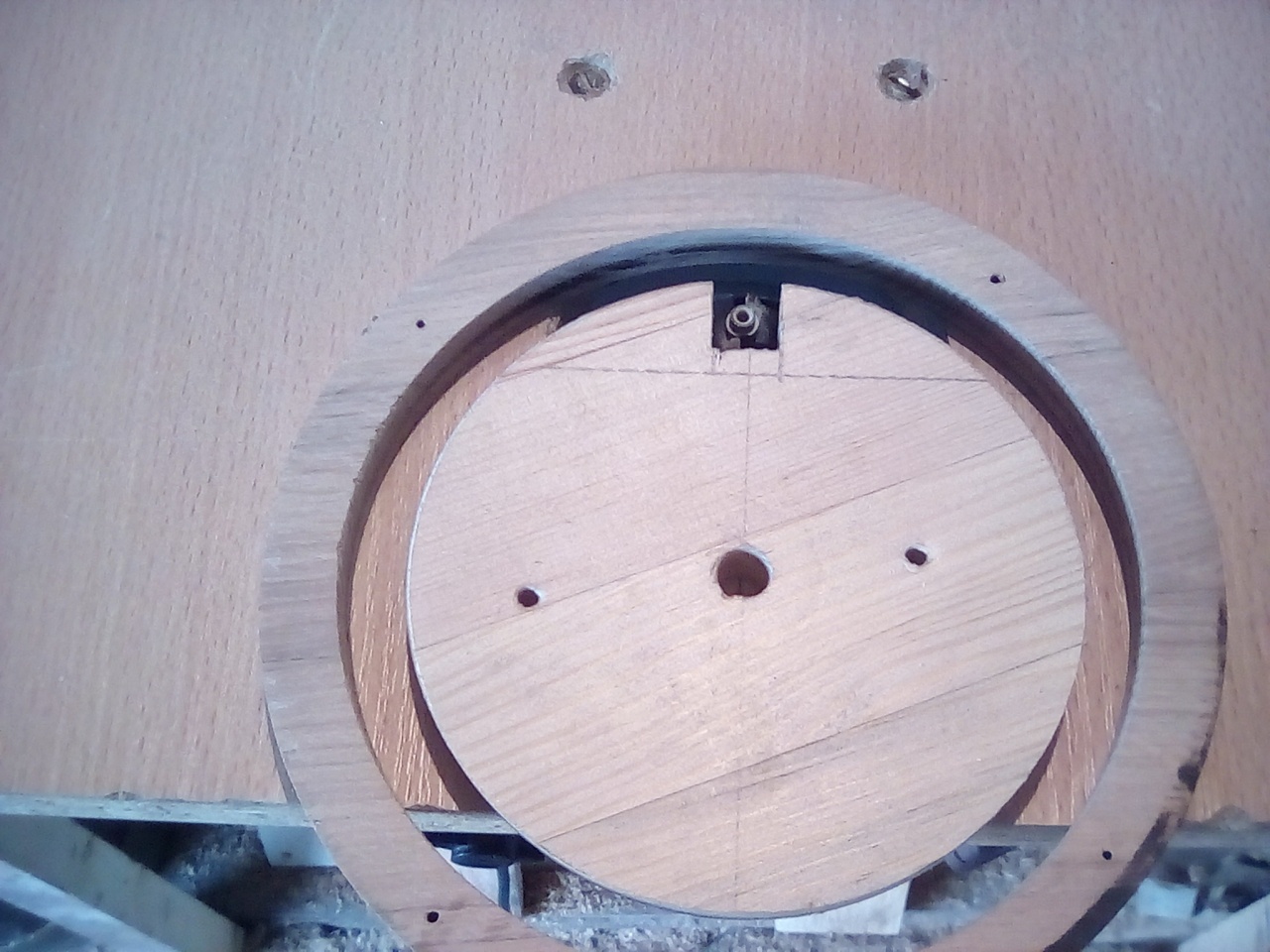

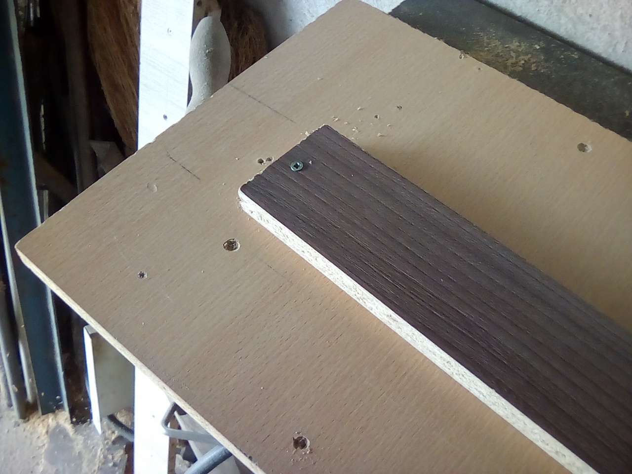

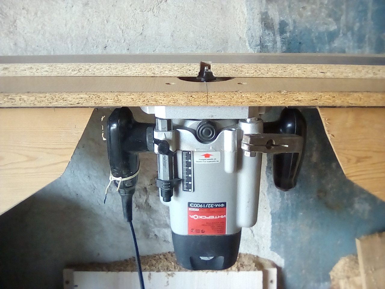

Что бы отфрезеровать дугу для напольника, устанавливаете фрезер с низу стола, снимаете подшипник с фрезы, упорную планку с одной стороны, саморезом, а с другой стороны струбциной (или другим удобным способом ) крепите к столу.
Смещая планку, работающей фрезой (или заранее) делаете на планке минимально необходимый вырез под фрезу.
Смещая упорную планку находите положение с необходимой глубиной фрезеровки ( лучше сделать нужную глубину фрезеровки за 1 - 2 раза)
Перемещая деталь несколько раз по радиусу с упором в планку делаете фрезеровку с наружной стороны детали.
Дальше делаете фрезеровку внутренней части дуги, для этого берете круглую деревянную шайбу любого диаметра, но меньше радиуса вашей дуги, делаете вырез под фрезу ( как раньше) смещая ее находите нужную глубину фрезеровки ( за 1 - 2 раза) и фрезеруете внутреннюю часть дуги перемещая деталь по радиусу.
Деревянную шайбу можно закрепить струбциной или закрепить на планку и вместе с ней смещать подбирая необходимую глубину реза фрезы.
Писал дольше чем делать.
PS. Если ваша фреза не обеспечит необходимый размер, как вы пишите, "приступка" то его с начало нужно сделать любой цилиндрической фрезой, как указано выше, а дальше по тексту.
PPS. Подумайте как сделать дополнительные упоры для фиксации детали, БЕРЕГИТЕ РУКИ.
С уважением Игорь.

Ничего нового, обычная фрезерная работа. Аналогично можно установить на стол копировальное кольцо и закрепив на детали шаблон нужной формы ( любым удобным способом) сделать фрезеровку или наоборот закрепив деталь и шаблон "обкатать" деталь фрезером в ручную.
Вариантов много,пробуйте, все получится.
С уважением Игорь.
