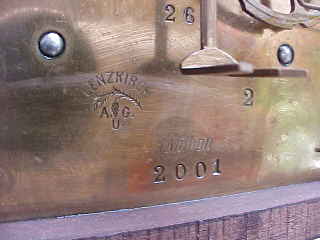

Здравствуйте всем.
В продолжение темы хочу показать фото механизмов Лензкирх с надписью 1 Миллион и низкими серийными номерами. Их мне прислал коллега, любитель Лензкирха из США.
Возможно пригодятся при корректировке таблицы.
С уважением.
С.Д.
ID:	652454   Нажмите на изображение для увеличения
ID:	652455   Нажмите на изображение для увеличения
ID:	652456   Нажмите на изображение для увеличения
ID:	652457   Нажмите на изображение для увеличения
ID:	652462   Нажмите на изображение для увеличения
ID:	652463   Нажмите на изображение для увеличения
ID:	652464   Нажмите на изображение для увеличения
ID:	652465   Нажмите на изображение для увеличения
