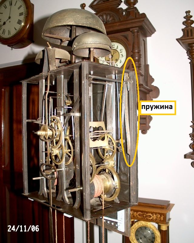

если мои источники не врут, то часы 1795-1800 годов, приблизительно
datingmorbiers.pdf
"домик нитевого подвеса перекочевал с задней стороны механизма на переднюю около 1795г"
и
"до 1800 рычаг пуска боя имел возвратную пружину, прикрепленную на правой задней стойке клети механизма, примерно после 1800г рычаг имел груз-противовес (1 или 2 шт.), зачастую закрепленный на пластине с прорезанным орнаментом"
