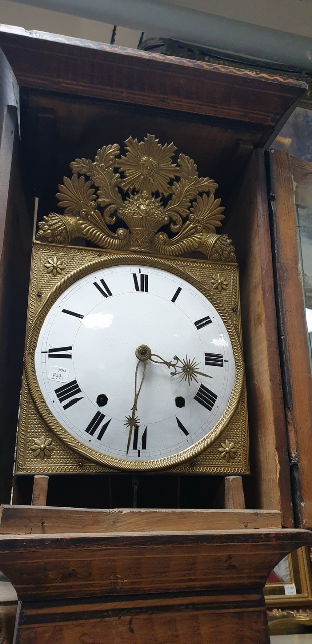

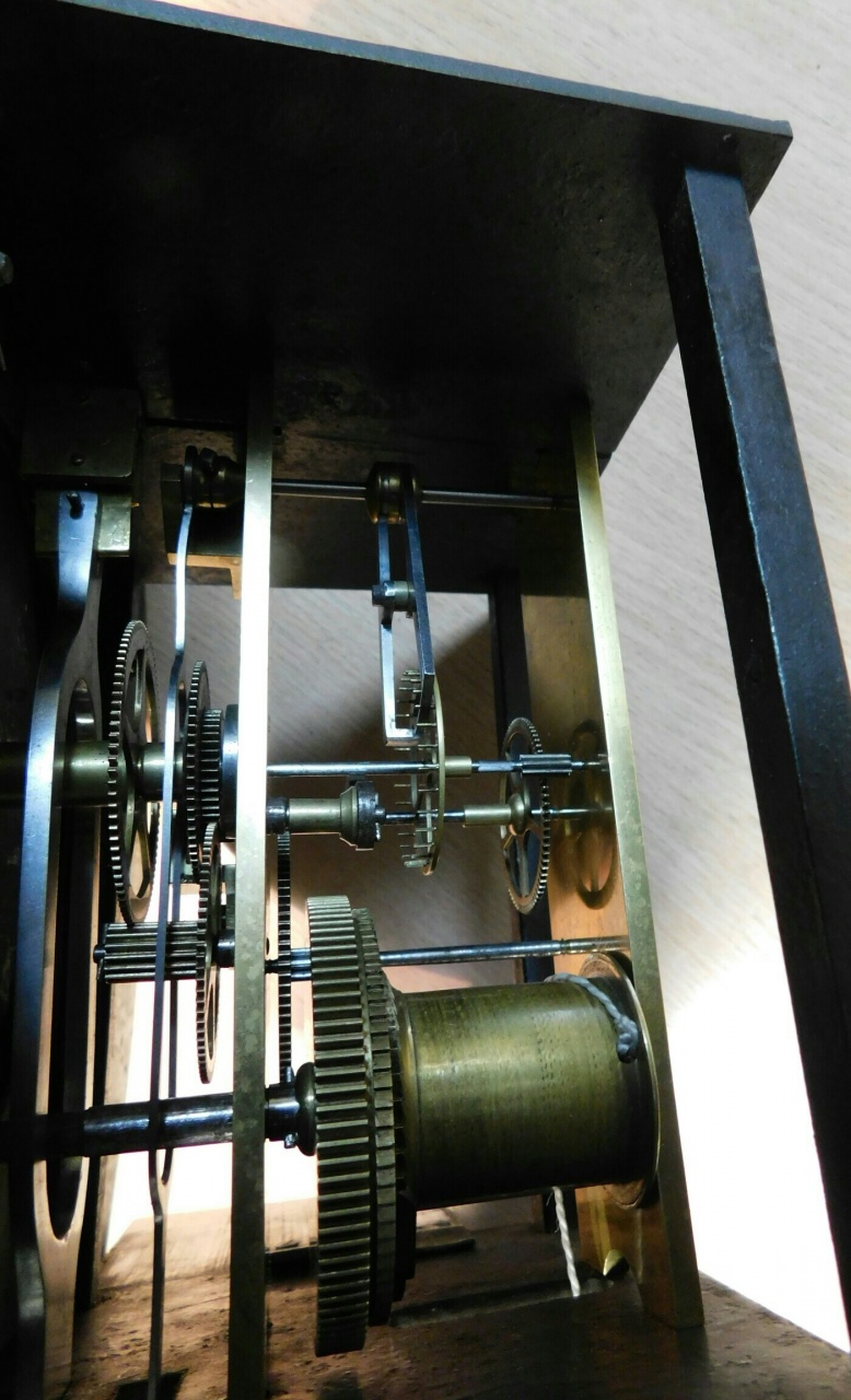

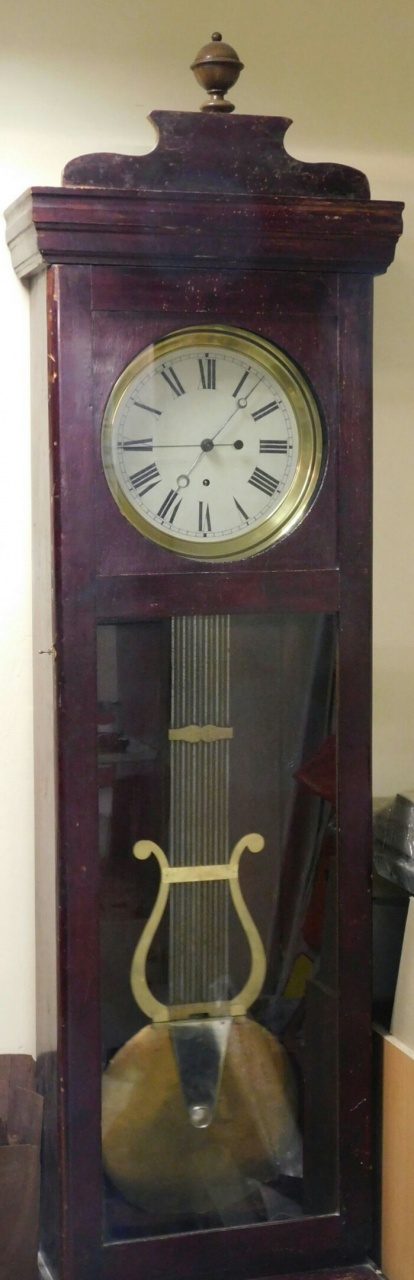

Напольные часы.
Уважаемые знатоки,помогите атрибутировать эти часы.

Михаил Исаакович, это французские часы Comtoise , по времени думаю вторая половина 19 в. , но могу и ошибаться.
У меня и стрелки такие есть, осталось часы к ним присмотреть
С уважением.

ранние Комтуа были оснащены коронным ходом и нитевым подвесом маятника, более поздние - анкерным, с отходом назад, и пендельфедером.
интересно какой тут
Если оригинал то немного постарше будут.
Примерно 1810-1850 г.г.
Там на короне солнце, это в честь Людовика делали

мне вот тоже чутье подсказывает, что эти Комтуа из ранних
такие стрелки изящные, тонкой работы, такие обычно в первой половине 19 века делали
