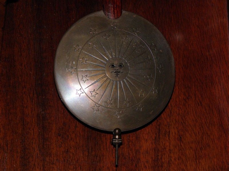

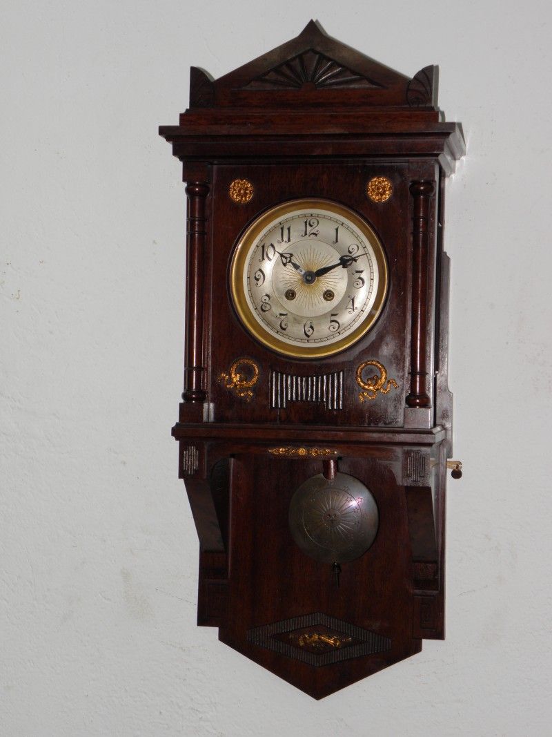

Хочу добавить к этим часам со звёздным маятником часы M.Bauerle с маятником с солнечно-звёздным мотивом. Эти выглядят помоложе.

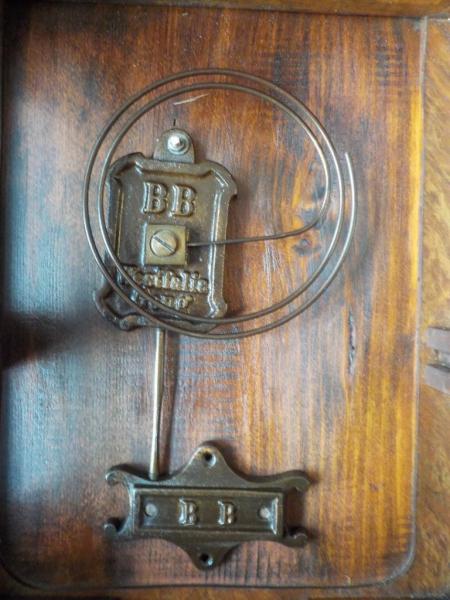

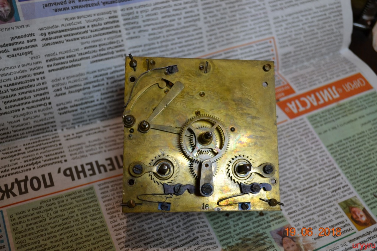

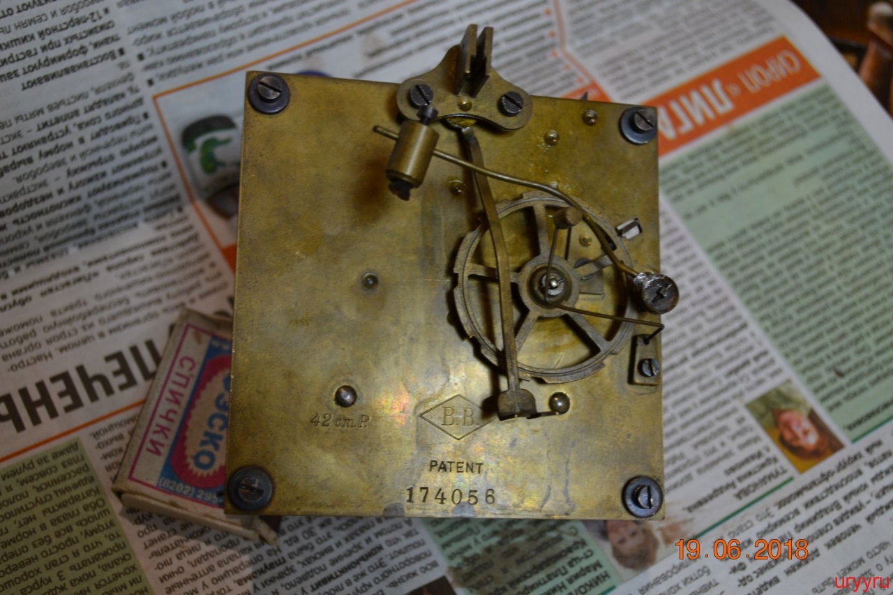

Механизм "BB"
Здравствуйте, господа и товарищи.
Знакомый спрашивает : чей механизм ВВ ? Кто делал и когда (примерно) ?
Раньше где-то видел информацию, не могу найти сейчас.
Спасибо.
С уважением,Юрий.
ID:	2553435   Нажмите на изображение для увеличения

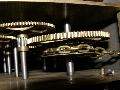

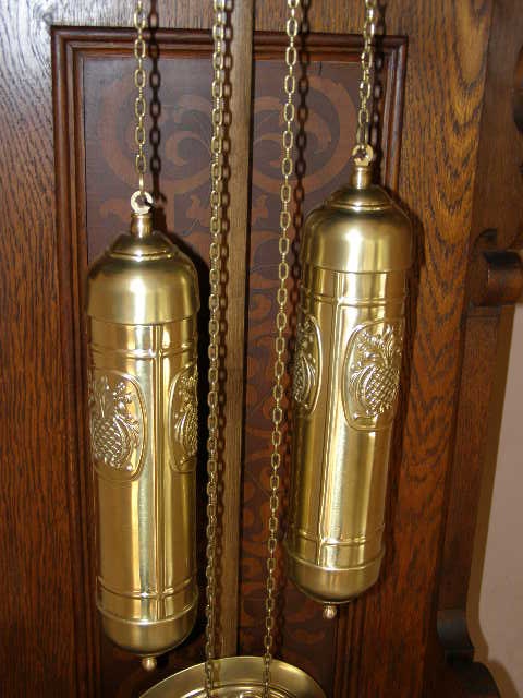

в напольных часах - цевочные трибы
я думал что напольники даже такие фирмы, как Кинзле, стараются делать качественно

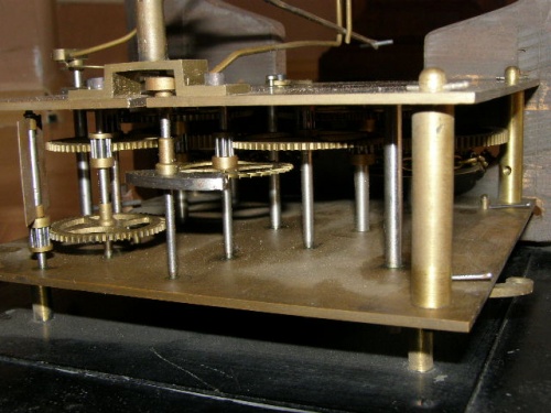

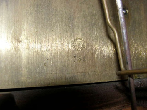

О да, такое же разочарование по поводу шикарных LFS и я имел. Вот один пример, увы:
Название: 151 clock 30.jpg
ID:	2553494 Нажмите на изображение для увеличения
ID:	2553495 Нажмите на изображение для увеличения
Название: 151 mov side.jpg
ID:	2553496 Нажмите на изображение для увеличения
Название: 151 mov up.jpg
ID:	2553497 [ATTACH] Нажмите на изображение для увеличения
Название: 151 weights 1.jpg
И этот пример, увы, не единичен.
Николай (Feather)
Этот пользователь сказал Спасибо! NickFMS за это сообщение:
Dima343 (17.04.2019)

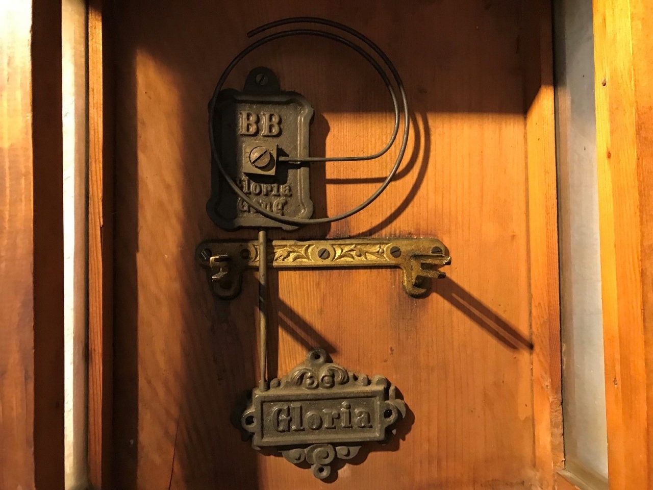

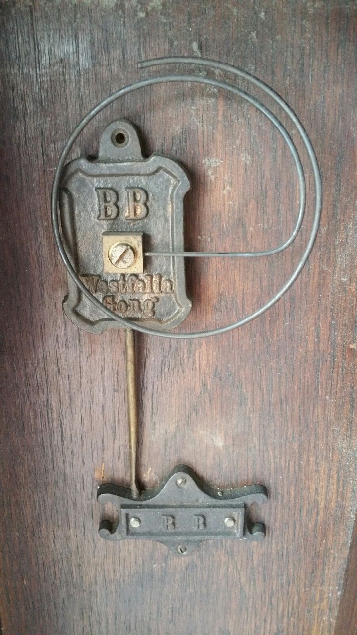

Добрый вечер!
Я несколько раз встречала это клеймо на механизмах T.Bauerle, использовалось оно недолго.
Дата изготовления 1910+.
Вместе с этим клеймом использовались резонаторы с подписью Gloria и Westfalia:
Fugit irrevocabile tempus

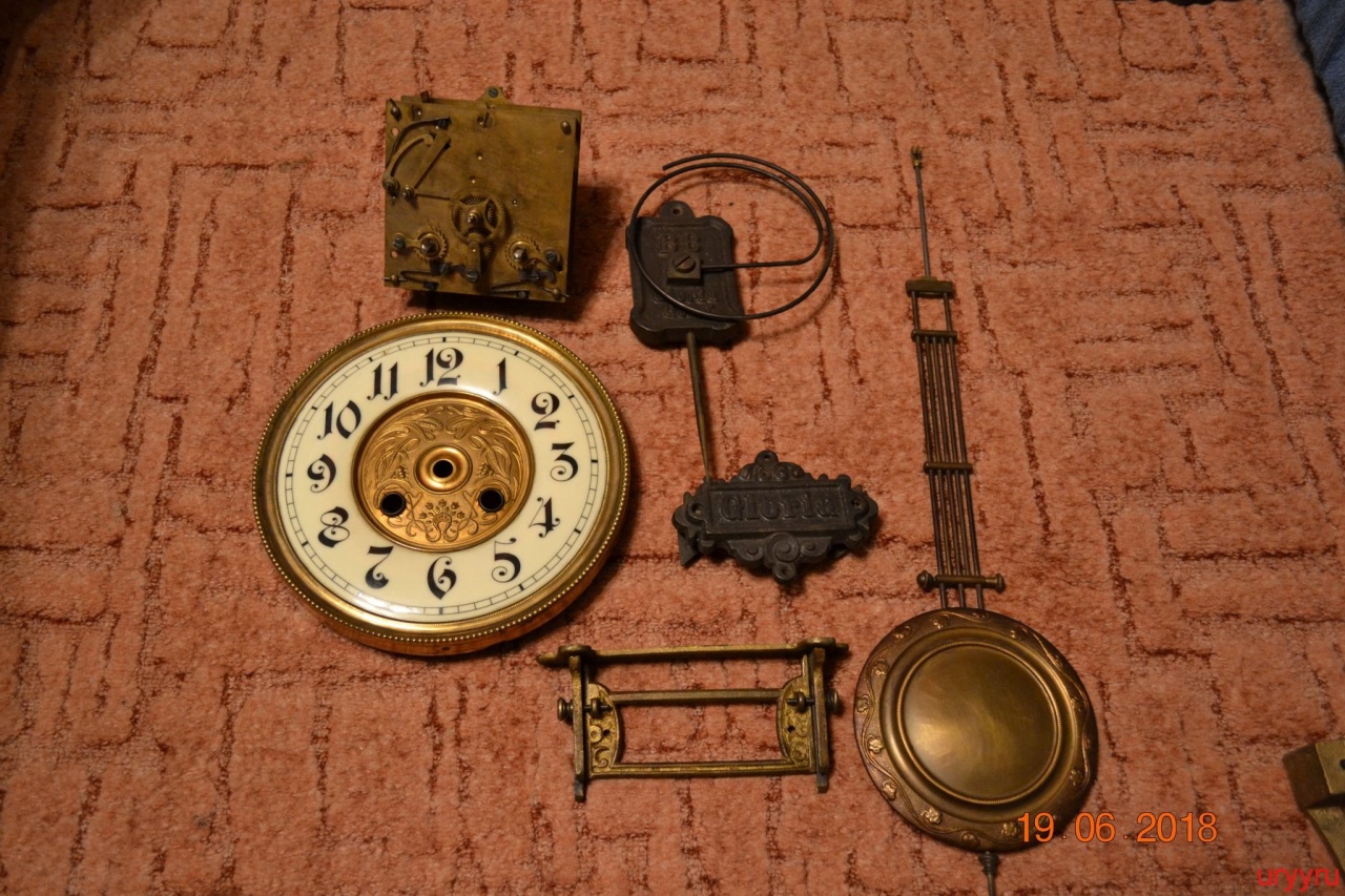

Я так и подозревал, что это Тобиас. Подвес маятника и маятник, зацепление типичное для T.Bauerle. Только не понятно: почему ВВ ? У T.Bauerle было клеймо- олень. Может торговый дом?!

T.Bauerle - yникальная фирма, почти половина механизмов имеет чужие клейма.

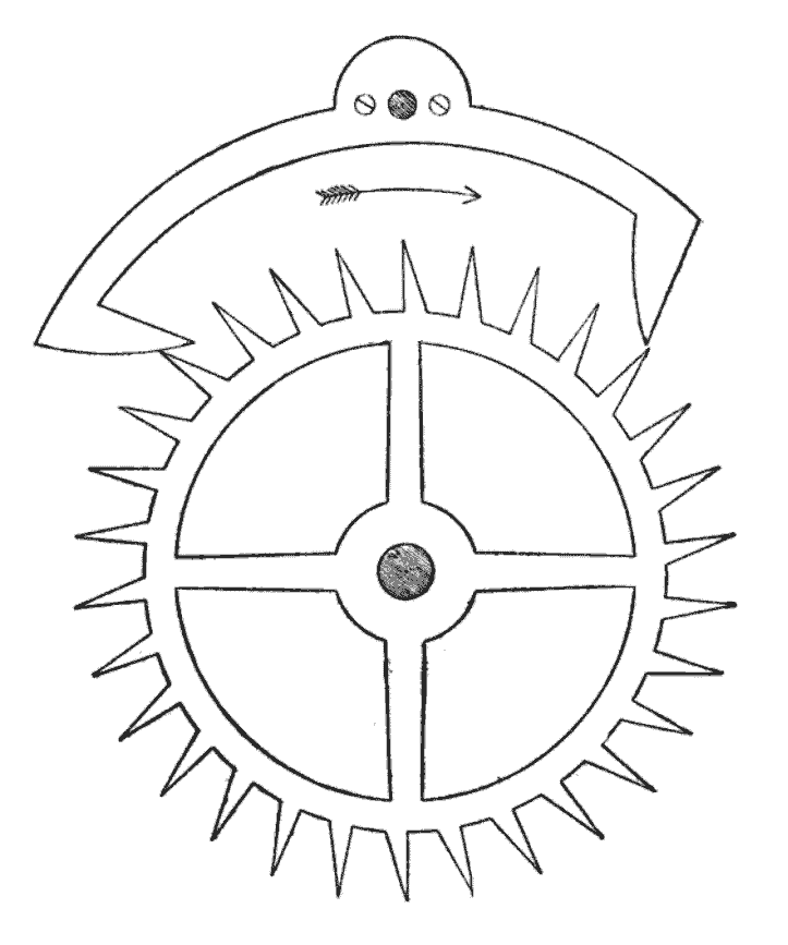

это мне кажется, или там ход с отходом назад?
в Кинзле все же Грахам вроде бы, с регулируемыми палетами

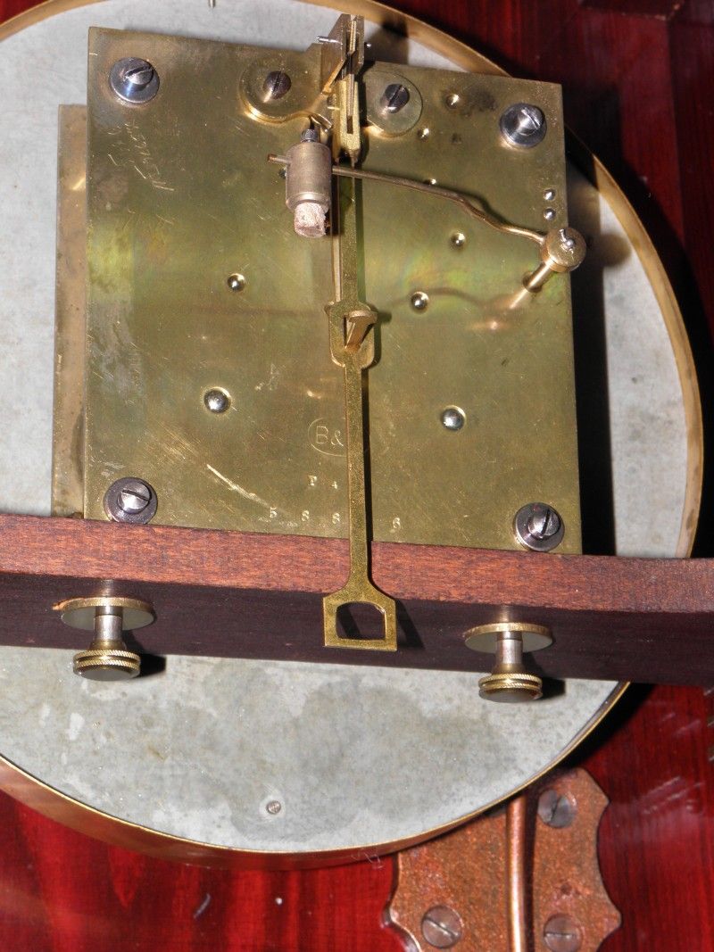

Татьяна здравствуйте. А может быть на Баурле клеймо с розой, видел в магазине интересный качественный механизм?
carl werner, артдеко, германия, деревянный корпус, каминные часы, корпус часов, напольные часы, настенные, настольные, старые часы, ходики
