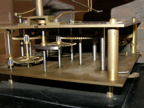

О да, такое же разочарование по поводу шикарных LFS и я имел. Вот один пример, увы:

И этот пример, увы, не единичен.

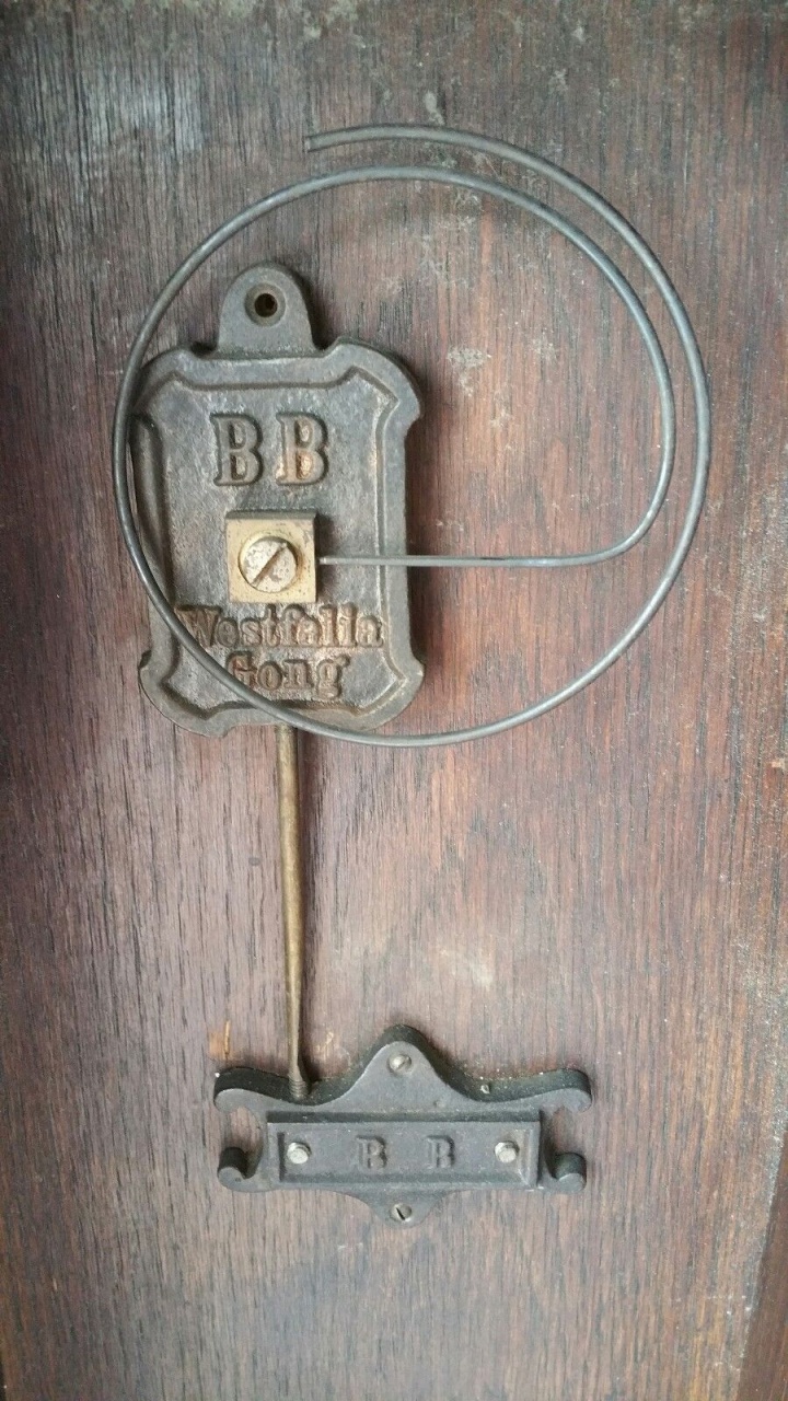

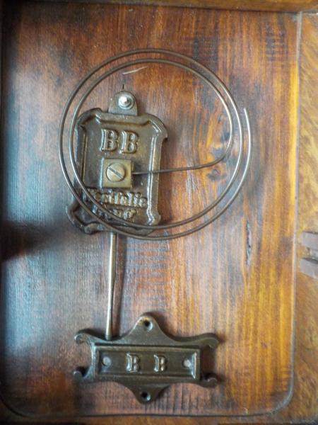

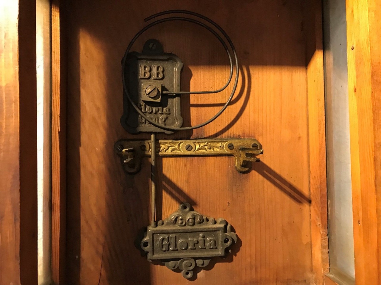

Добрый вечер!
Я несколько раз встречала это клеймо на механизмах T.Bauerle, использовалось оно недолго.
Дата изготовления 1910+.
Вместе с этим клеймом использовались резонаторы с подписью Gloria и Westfalia:

Спасибо, Татьяна.
Я так и подозревал, что это Тобиас. Подвес маятника и маятник, зацепление типичное для T.Bauerle. Только не понятно: почему ВВ ? У T.Bauerle было клеймо- олень. Может торговый дом?!

T.Bauerle - yникальная фирма, почти половина механизмов имеет чужие клейма.

это мне кажется, или там ход с отходом назад?

в Кинзле все же Грахам вроде бы, с регулируемыми палетами
