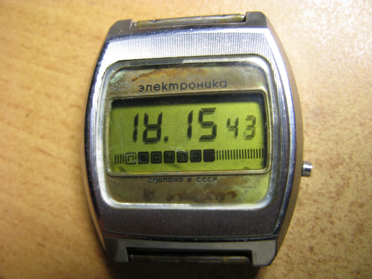

Хочу рассказать о странной неисправности, мне такая попалась впервые. Вот часы Эль 30350, кажется, что с ними все в порядке. Ан-нет, у них не происходит смены показания часа. Видимо, счетчик часов глючит. При этом коррекция показаний часа с помощью кнопки происходит нормально. Вот такие дела.

Попадалось такое на 206, это также сопровождалось резким повышением потребления во время коррекции. Чип в мусор.
Kotausi (23.01.2016)

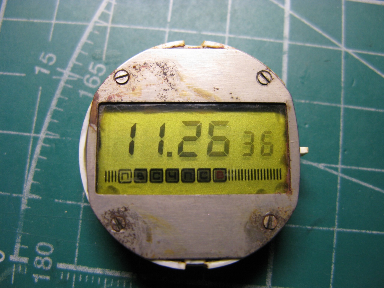

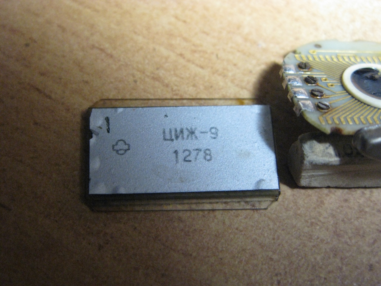

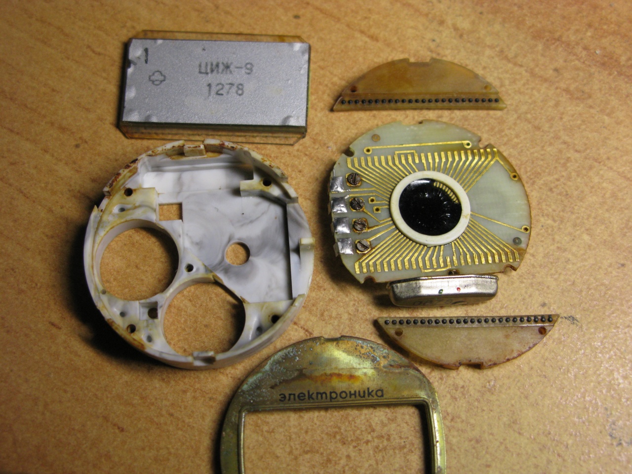

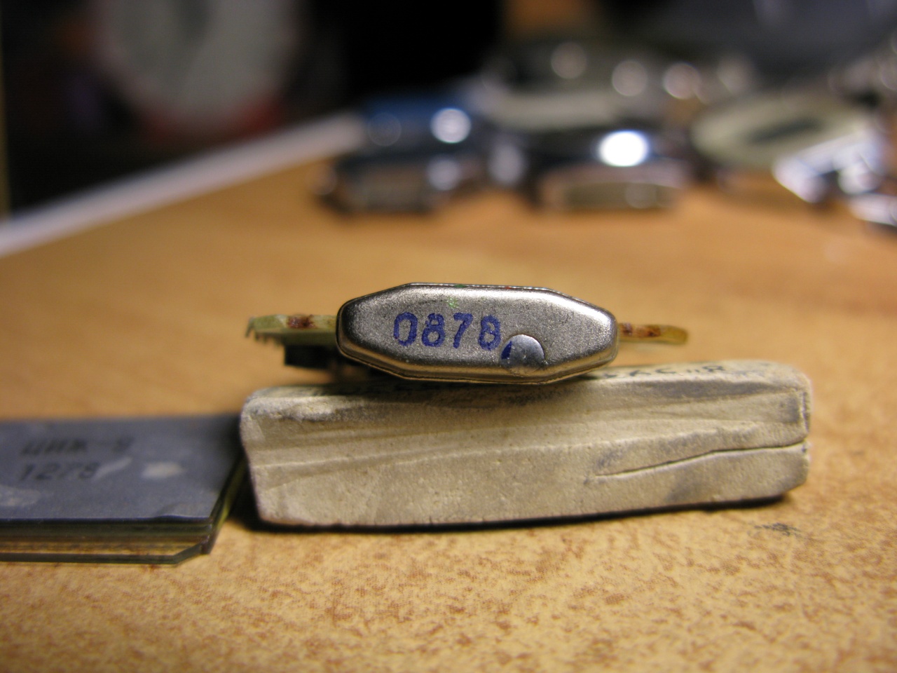

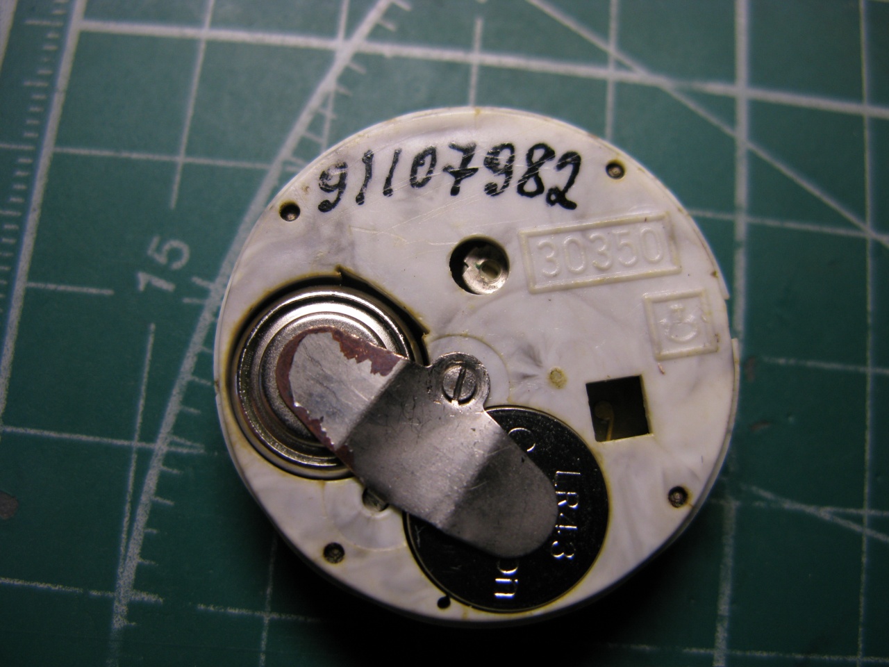

За последние месяцы вблизи моего места проживания открылось ещё три точки по ремонту часов. Наверно этот "бизнес" становится прибыльным.)) Ребята все опытные, в этом деле более двадцати лет, все трое специализировались на Электронике и Кварцах, один даже работал в гарантийке по Электронике. Он даже ездил в Минск на обучение и сохранил пропуск на завод (имхо он обязан был его сдать по окончанию командировки ), который мне показал естественно. В общем познакомился со всеми. Не безрезультатно надо сказать. Конечно у них мало что осталось или сохранилось, но кое что всё таки удалось выудить. Вот один из них презентовал целый пакетик кварцево - электронных часов где-то грамм на тристо. Но из этой кучки 90% оказались Монтаны. Но всё таки и советские присутствовали: две 202-ых, две 206-ых, одна 53-я и одна 58-ая.
Вот пока об одной из 202-ых и сказ.
Раскидал я её на части, не без труда. Между маской и прижимной рамкой следы ржавчины, и соответственно все четыре винта тоже. Выкрутил с трудом, боялся обломятся во втулках. Пришлось ржавчину сначала отскабливать скальпелем, потом протирать сначала аммиаком, потом спиртом. Но она буквально въелась, и её следы всё равно просматриваются. Всё было промыто и протёрто. А перед сборкой сделал фотосессию.
А вот главные составляющие.
ID:	1270653 Нажмите на изображение для увеличения
ID:	1270655 Нажмите на изображение для увеличения
ID:	1270656 Нажмите на изображение для увеличения
Собрал модуль, поставил батарейки и.... запустилась, плата оказалась живая.
ID:	1270664 Нажмите на изображение для увеличения
Но без ложки дёгтя не обошлось. Один сегмент в разряде единиц часов не отображается. Менял верхнюю часть кроватки, остальное стало отображаться чётче, а это сегмент ни в какую. Проверил дисплей на другом мехе, сегмент отображается. Значится нет сигнала с микросхемы на этот сегмент, я так понимаю. В общем собрал всё в корпус.
ID:	1270666 Нажмите на изображение для увеличения
Думаю, что корпус более молодой, чем модуль. Судя по степени износа корпуса и стекла.

На платах этой версии часто отваливаются проводники к чипу в месте присоединения к чипу или к плате. Тем более тут явно недостаточно компаунда, вывод мог просто окислиться в открытом месте и сгореть.
