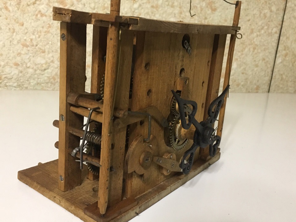

Механизмер готов. Мучался весь вечер, с настройкой рычага под перепела, кто-то не правильной длины проволоки сделал. Сейчас поднимает мех--свисток хорошо, последовательность нужная. По фото не получается передать его масштаб(( Кажется не такой большой, как в глазах. 21см x 12.5 x 17(без учета палок*с птицами). Остаётся сделать маятник, гири и заднюю панель с гонгами.

Никита, класс! Вопрос - есть примеры аналогов с такими деревянными стрелками? Мне почему-то кажется, что они неродные. Да и длина не соответствует.

Согласен. Сюда больше подходят латунные. И наверное я бы так не торопился, трещины и расколы надо проклеить.

Это самоделка, вряд ли они родные. Но сделаны из бука :/ Я таких не видел. Раньше были стрелки деревянные, но не таких форматов.
Меня что-то смущает что движение колес, особенно боя и хода в одну сторону.
Я такого вращения вообще ни разу не встречал, но а по другому никак не получается, для кукушки нужно меха поднимать, эта сторона правильно сделана, допустим ход был бы в другую сторону, а перепел ни как Тут подъем меха сделан от гиревого колеса, а не от центрального как обычно, что дало бы вращение в правую сторону а не в левую.
